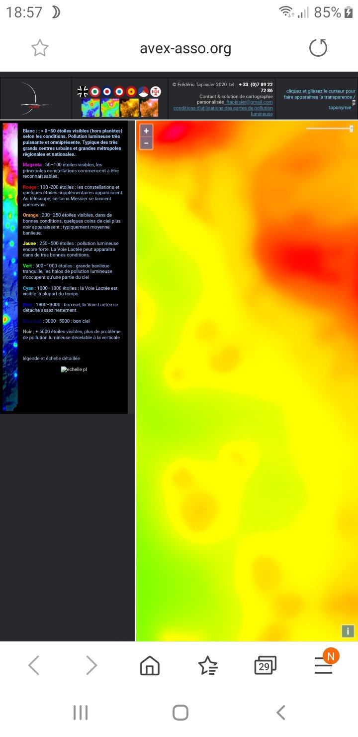

Il y a 4 heures, Tamago911 a dit :
Jai effectivement un balcon mais je suis dans une petite ville dans le Nord des yvelines. Donc je crains avec la pollution lumineuse.
Il est, malheureusement, probable que tu subisse les effets néfastes de la pollution lumineuse et que tu sois dans l'obligation de t'éloigner pour trouver un site de meilleure qualité pour observer.
La carte de pollution lumineuse AVEX ( https://www.avex-asso.org/dossiers/wordpress/fr_FR/la-pollution-lumineuse-light-pollution/cartes-de-pollution-europeenne-avex-2016 ) fait ressortir dans ton secteur une situation pas très favorable avec ces couleurs :
Magenta : 50–100 étoiles visibles, les principales constellations commencent à être reconnaissables.
Rouge : 100 -200 étoiles : les constellations et quelques étoiles supplémentaires apparaissent. Au télescope, certains Messier se laissent apercevoir.
Dans ces conditions, le choix d'un newton sur monture équatoriale pour de l'observation visuelle va  perdre de son intérêt face à un newton-dobson sur monture azimutale qui, par exemple, avec une optique 200/1200 mm sera toujours devant un 150/750 mm et se transportera facilement (en 2 pièces : tube et base azimutale) dans une voiture.
Par ailleurs, un avantage bien agréable : il est très facile, du fait d'une hauteur assez basse, d'observer assis avec un Dobson .
J'avais pas vu que l'on pouvait changer la transparence de la carte pour mieux se situer ^^ du coup j'ai rouge, orange, jaune et vert. Sachant que je suis dans le rouge mais je peux bouger. D'ailleurs j'ai une renault megane 2 cc donc je sais pas si ça rentrer dans le coffre ?! Sinon je peux decapoter et le mettre sur la banquette arrière ^^'

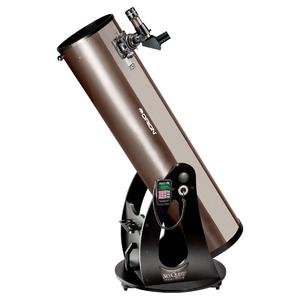

Le Dobson ne se pose pas directement sur le sol je suppose ^^
Ah si ! (à part les Dobson de table). On ne le voit pas sur les photos, mais les bases ont en général trois pieds. On en voit deux sur cette photo :
Telescope-Dobson-Orion-N-305-1500-SkyQue
Ça suffit à bien tenir l'instrument (du fait de son centre de gravité bas, un Dobson est plus stable qu'un Newton sur monture équatoriale à moins d'une monture lourde). Simplement, comme les pieds sont petits, il faut un sol horizontal.
