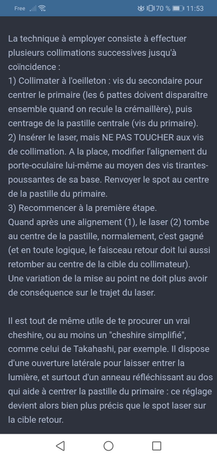

Photo , c'est la procédure que j'ai suivi.

J'ai vu ton message, je me suis dit "bon bah j'essaie de suivre cette logique, si ça a fonctionné pour lui..."
Donc je fous l'oeilleton sur le télescope et là je suis surpris, mes pattes sont légèrement décentrée alors que depuis vendredi, j'ai pas touché au vis et même si je l'ai déplacé, normalement ça bouge pas.
Je refais mes réglages, je replace le laser et je l'allume. Bizarre au lieu d'être dans la diagonale en haut à droit, il est à l'horizontale à droite... J'essaie de toucher doucement aux différentes vis du PO pour voir si ça change qqs chose et bien non. Les seules qu'il me reste sont les 4 qui vissent le PO sur le tube et j'ai pas envie de toucher à celles-là. Le PO ne semble pas orientable dans mon cas.
Pas grave, je repasse à l'oeilleton pour voir même si j'avais rien retouché.
Et bien bizarre, j'ai mes pattes qui sont pas visibles comme je les ai laissée y'a 5min... alors que toutes les vis sont serrées comme auparavant. Et là illumination, je retire le réducteur 2"-1.25" où est l'oeilleton et je modifie un peu l'enfoncement de l'oeilleton. Mes pattes ont encore bougées... Je le bouge sur le PO et là ça bouge un peu.
Ok bon bah j'ai mon problème... Car la boite de pellicule rentre en forçant dans le réducteur et serrer la vis du réducteur ne sert à rien donc finalement la position de l'oeilleton n'est jamais exactement la même donc ça foire tout...
Donc problème sûrement résolu chez moi, je reste au laser et j'oublie l'oeilleton.
