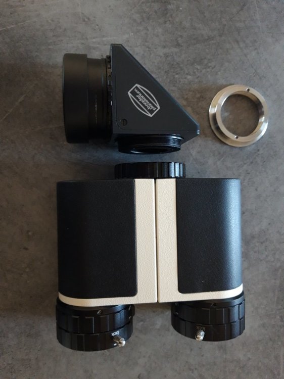

Bonsoir, :be:
bien vu @Fredjel pour le lien, et merci pour le test compété par @jpch84.
même chose que toi pour le bouchon de nez qui était cassé quand j'ai ouvert la boite.
Pour la bino, elle était très bien collimatée. Aucun problème pour fusionner les images!

Le 30/05/2020 à 00:27, Chtit Bilou a dit :
Au passage, j'aimerais bien que tu partages la référence de ton GPC 1,7x pour Newton !
https://www.baader-planetarium.com/en/2"-glaspathcorrectorr-17x-for-newtons.html?___from_store=en

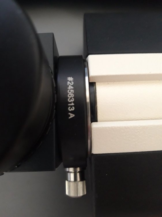

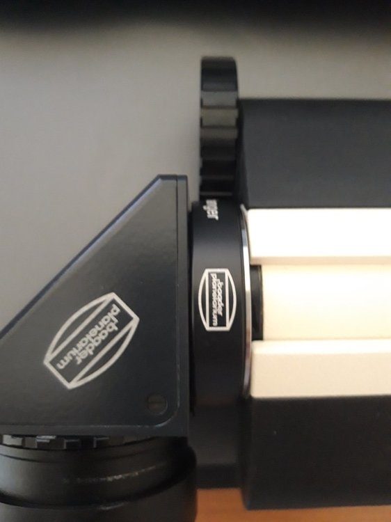

Effectivement, c’est bien cette référence. Ce GPC sauve 80 mm de chemin optique. Attention, c’est une connexion par micro-baïonnette Zeiss ce qui permet d’avoir un chemin optique très court.
Il y a aussi une version avec connexion T2 par l’ajout d’une bague mais on augmente de pratiquement 1 cm le chemin optique en utilisant la connexion T2. Je déconseille cette option de montage car cela hypothèque fortement vos chances de faire la mise au point avec un Newton classique.
Modifié par Fredjel
Enrichissement de l’article avec le rajout des références des accessoires et des commentaires sur la micro-baïonnette Zeiss.

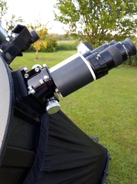

Sur la photo où la Maxbright est installée sur le dobson, ce sont 2 oculaires plossls "No name" en 32 mm et 52 degrés. Je n"ai pas vu de vignettage sensible malgré un champ d'arrêt à 27 mm. Pour l'anecdote, ils ont tenu la dragée haute à 2 plossls TV 32 mm cinq fois plus onéreux!
