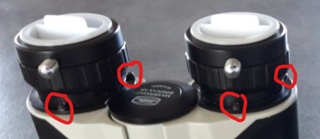

Pour collimater la Maxbright I :
1 - les châssis (les base du PO - pièces de couleur noire) sont maintenus par 3 vis cruciforme au corps de la binoculaire. Repérer ces 2x3 vis.
2 - desserrer légèrement les 3 vis cruciforme de façon à ce que le chassis puisse glisser sur le corps de la bino mais sans que cela soit trop libre non plus.
3 - Procéder de la même façon pour l'autre PO (desserrer légèrement les 3 vis cruciforme)
4 - Mettre vos oculaires à plus forts grossissements possibles dans les PO et viser une source ponctuelle (étoile) en ayant installé la bino sur une lunette ou télescope.
5 - Aligner les 2 images en bougeant les châssis dans toutes les directions mais en procédant par méthode (alignement horizontal puis vertical par exemple).
6 -  lorsque les images sont fusionnées, resserrer délicatement les 2 x 3 vis cruciforme sans perdre la position de fusion.
7 - Contrôler la fusion des images.
8 - Si la collimation est bonne, c'est fini. Sinon, recommencer à l'étape 2.
Bravo, vous savez collimater une binoculaire Maxbright I ! 😀

Je voudrais une précision sur le point 4... Est-ce qu'il y a une limite de grossissement ?
Sur mon C8 avec un renvoi coudé 2 "et  des 12mm soit 166x j'arrive à aligner mes images. Mais avec des 7mm soit 285x plus possible.
Qu'en penses-tu ? Qu'en pensez vous ? Je n'ai pas trouvé de limite de grossissement sur la notice...

il n’y a pas de limite théorique mais pratique... Personnellement, mes oculaires de plus faibles focales sont des 8 mm pour la bino. Ce qui est déjà limite, on conseille de ne pas descendre en dessous de 10 mm. Plus on descend en focale, plus la pupille de sortie est petite et plus il est difficile de fusionner. L’idéal est de mettre une barlow devant la bino si on veut pousser le grossissement.
Pour collimateur une bino, j’utilise un GPC de 2,6x et mes oculaires de 8 avec une lunette de 900 de focale, cela me fait un grossissement de près de 300x ce qui est plus que suffisant pour faire du planétaire.

J'ai mis du temps à m'y résoudre mais j'ai envoyé ma tête binoculaire Maxbright I en expertise/révision chez medas.
Depuis son achat d'occasion, son utilisation était vraiment frustrante. Rien à en tirer...
J'avais essayé de reprendre le réglage via les vis de fixation des portes oculaires ça n'avait pas été concluant loin de là.
Au final pour 1h de travail facturée et un transport aller retour en colissimo j'ai récupéré une bino parfaitement réglée !
J'ai même été jusqu'au 5mm sur le c11 pour voir si l'image se dédoublait... Ben non nickel.
Je ne dis pas que l'image était magnifique loin de là... mais au moins elle était observable !
