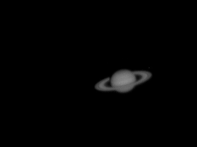

Une des meilleures brutes, pour commencer (22h33).
NexStar8 + Barlow 2x
ToUCam 740K avec CCD N&B 1/4"
1/33°s, gain au 1/10°
Aucune retouche.

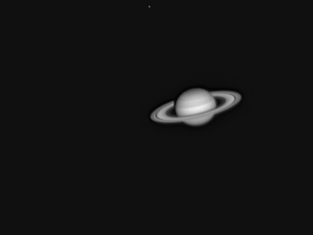

Le point blanc est LE hot pixel du capteur :)
ToUCam 740k avec CCD N&B
326 images sur 1025, sélectionnées à la main dans Avi2Raw
Sous Iris:
Conversion AVI (en N&B),
Registration planétaire (2) puis Registration planétaire (1),
Addition de la série, mode arithmétique
Division par un facteur 50
Ondelettes 3.9, 2.3, 1.3
Sous PhotoShop:
Retouches Courbes, et augmentation de luminosité sélective pour faire ressortir Titan (au milieu en haut).
Même chose, mais sélection des 80 "meilleures" images.
C'est un poil plus fin, mais au prix du bruit...

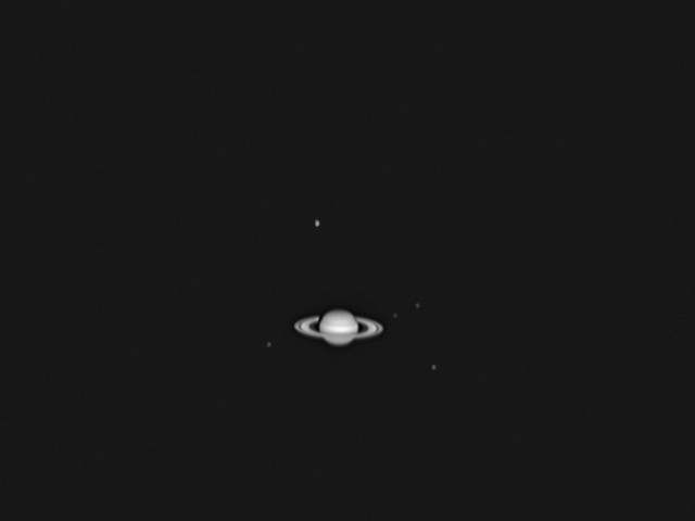

Vue d'ensemble avec les satellites, pour finir la soirée (les nuages étant revenus, de toute façon, 23h06)
Pas de Barlow
1/50s, gain au 1/10, 484 images pour Saturne, aucune sélection.
1/25s et gain au 8/10 pour les satellites, environ 200 images, pas de sélection.
Mêmes traitements.
Il vous faudra peut-être augmenter la luminosité pour distinguer les 5 satellites présents...
Belle prise !!! :)
Finalement mon écran doit pas être trop mal règlé ... Vu les 5 satellites facilement sans rien toucher aux règlages ... :be:
Bonsoir
Belles images Michel
t'as sur profiter d'une bonne opportunité sans trop de turbu.
Je préfére la 1ere compil. On voit bien Cassini sur tout l'anneau.
Très joli en effet Lin, manque juste quelques centaines d'images en plus à additionner pour lisser le bruit mais sinon la finesse est bien là ! Bravo Lin !
Albéric
Lorsque j'ai ouvert la première image, j'ai été déçu :?: : faut dire que j'ai lu mle texte dans une grande diagonale, et j'ai ennsuite compris que c'était une brute :D
Je préfère l'addition des 300 et + images
Le crtège des satellites est toujours intéressant
En tout cas bravo, c'est une très belle image :)
Oui, le tri "pointu" n'a pas donné un résultat tellement meilleur... Faut dire que le capteur N&B a pas mal de bruit :(
La MAP n'était probablement pas parfaite, non plus. J'ai fait trois autres séries en la refaisant, au final, c'est pas mieux.
Sur une monture plus stable, j'aurais tenté une Barlow 3x, il semble que le tube a encore un peu de marge... mais je n'étais pas sûr du tout de retrouver la planète à ce grossissement :D
J'ai reçu hier des anneaux pour monter le N8 sur la monture LX D75... il sera peut-être possible d'aller plus loin :)
Je crois que celle de l'an dernier était mieux... malheureusement, les images se sont perdues lors du transfert de WA :mad:
Je vais tâcher de les récupérer à la maison, et de les remettre en ligne d'une façon ou d'une autre :)
Jolie série Lin, fine et détaillée, bravo.
Reste juste une inversion mirroir à faire pour réorienter coorectement l'axe est/ouest.
Thierry
belle brute!et la première est tres belle,bien nette.
voir saturne et les satellites redonne une dimension plus proche de celle de l'observation.très sympas!
