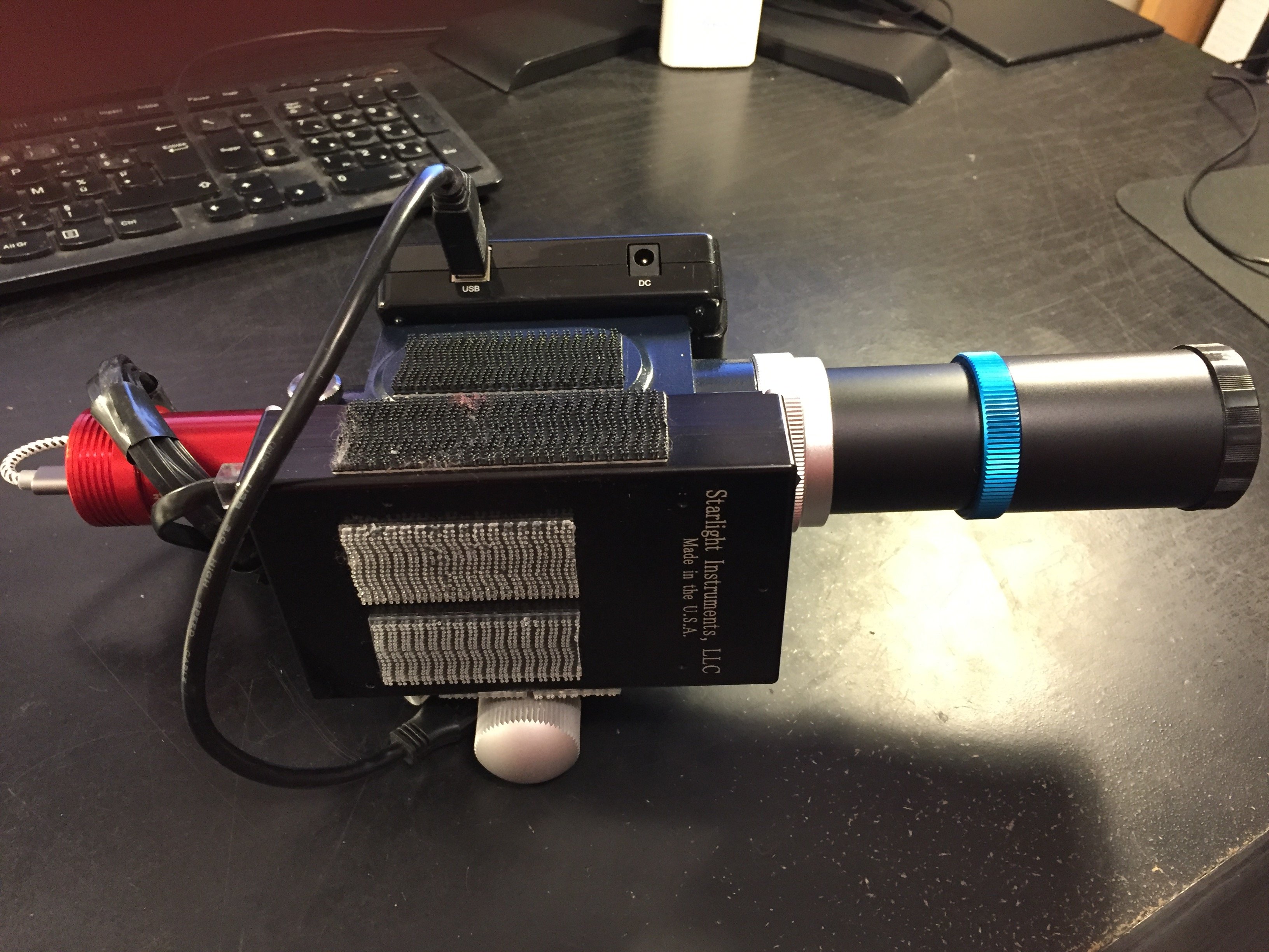

Je ne fais plus d'autoguidage au DO car lorsque je le faisais, j'étais obligé de le démonter à chaque fois lorsque je voulais changer de setup (j'ai plusieurs lunettes) et puis j'avais des pbs pour respecter le backfocus avec certains réducteurs (56mm de Taka par exemple donc pas simple lorsqu'on veut aussi rajouter une RAF - Maintenant Zwo le permet mais ce n'était pas le cas avant).
Bref je suis repassé au guidage en // avec une GT40 sur laquelle j'ai fixé le Focuser Boss II et un hub USB3 (en attendant le boitier Pegasus Pocket Powerbox Advance qui me remplacera ces 2 boitiers ainsi que le régulateur pour resistance chauffantes que je rajoute en automne et en hiver)
Ce petit montage (voir photo) me permet de passer rapidement d'une lunette à l'autre et de faire de l'autoguidage sans changer mes adaptateurs lunettes-caméra (j'ai juste à visser mes Cameras qui on un BF de 17.5mm), de relier rapidement mes moteurs HSM (j'en ai mis sur tous mes PO), et m'évite aussi de refaire la calibration de PHD2 lorsque je change de setup (donc SGP est opérationnel tout de suite)
L'OAG de Zwo en M68 semble être une belle bête et a un tirage optique très court (c'est ce que j'aurais acheté si je n'étais pas passé à la GT40). Idem pour la nouvelle RAF Zwo en 2".
