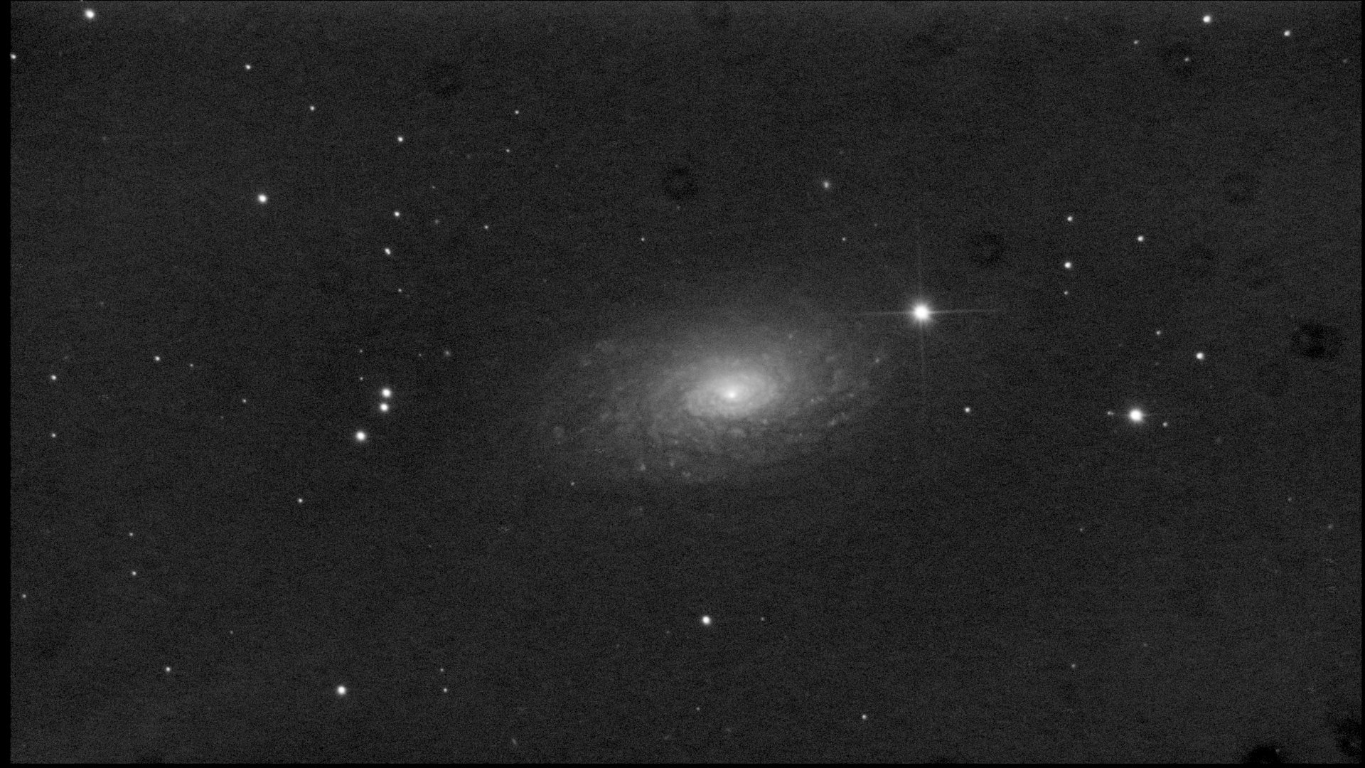

j'en ai pris un pour essayer, vu que le risque est faible et que d'après certains retours ca pouvait marcher.
Voilà le résultat ci-dessous, tous sont des empilements Live Stack de 300s. Pas fait les flats ni la collim du 150, mais c'est pas nécessaire pour ce genre de test.

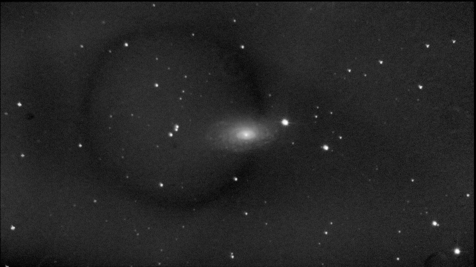

Avec le réd à 47 mm du capteur, réduction mesurée à 0,48 x. Quelles belles étoiles et quelle finesse de détail :
avec le réd à 37 mm, réduction à 0,58. C'est à peine mieux :
sans réd, je vous laisse apporter la conclusion vous-mêmes :
J'ai aussi essayé sans red en bin 2 pour voir si on pouvait récupérer du S/B comme si on divisait le f/D par 2 : ben pas mieux que le bin 1 en moins résolu évidemment.
Avec ce genre d'accessoire, on espère regagner en rapport S/B sur les signaux faibles ce qu'on perd en résolution.
Là, on perd en résolution, en rapport S/B (parce que la réso est tellement dégradée) et en esthétique. Bien sûr on gagne en champ, pour présenter des étoiles encore plus merdiques dans les angles.

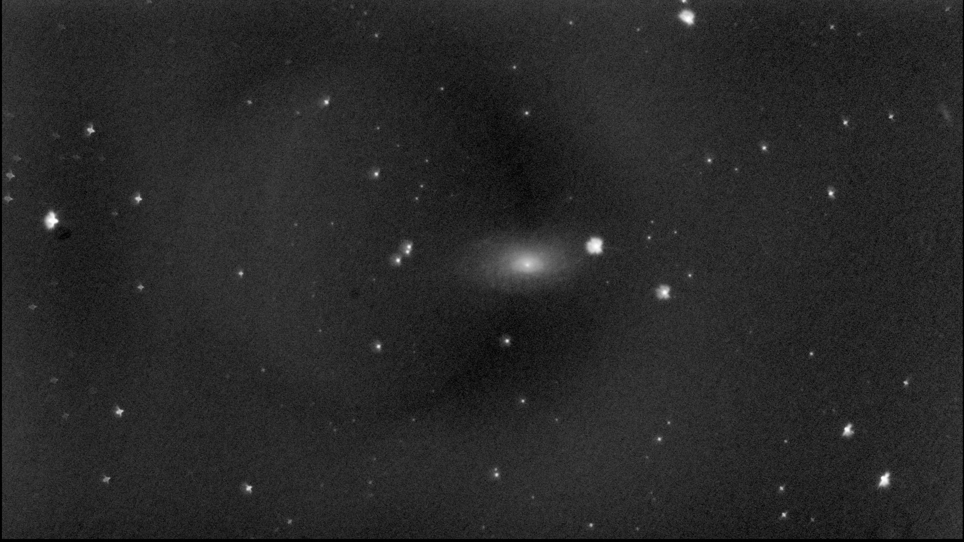

Merci de ce retour.
Samedi, j'ai pu en tester un mais ça m'a pas fais ce genre de reflet, par contre les étoiles sont bien dégueux.
Bon elle est cropée mais bon les étoiles sont encore me:censuré:ique
Je viens de démonter les 2 et ils se ressemblent très étrangement, pour ne pas dire plus
En fait ils ont l'air tout à fait identiques
Pourtant à l'essai le TS me fait meilleure impression mais j'ai pas fait exactement les mêmes manips pour les 2.

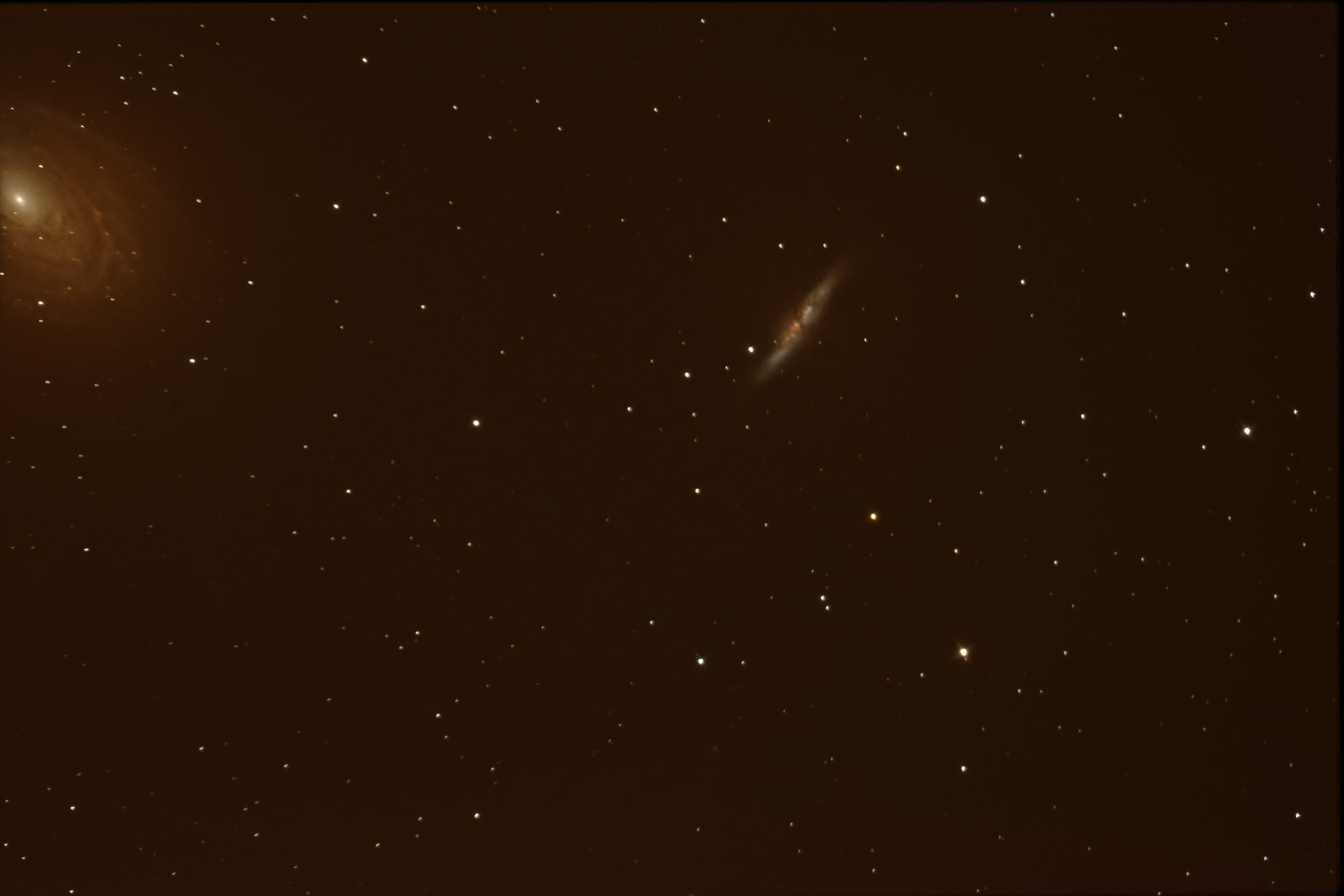

J'ai testé le Réducteur de focale Kepler 0.75x (50.8mm) pour Ritchey-Chrétien sur mon RC 8.
Le résultat me semble honorable avec une quarantaine de clichés et un télescope décollimaté.
Vous en pensez quoi ?
12 hours ago, Hulotte said:
M82 Galaxie du cigare
mv 8,4.
2' à 800asa
Allonge 750mm
Réducteur focale K
38poses
85€pour le prix du réducteur
Sympa le résultat: juste un ajustement des couleurs est nécéssaire :D
Combien de poses unitaires ?
14 hours ago, Hulotte said:
@Ubuntu38 poses exploitées. Pour les couleurs comment procèdes-tu ?
Avec Sharpcap tu as des curseurs de couleur pour équilibrer... mais je ne sais pas si tu utilises SC :D
