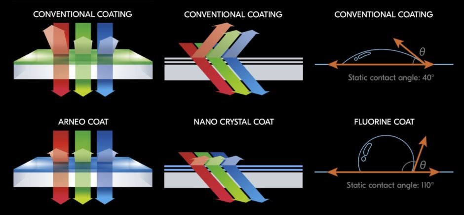

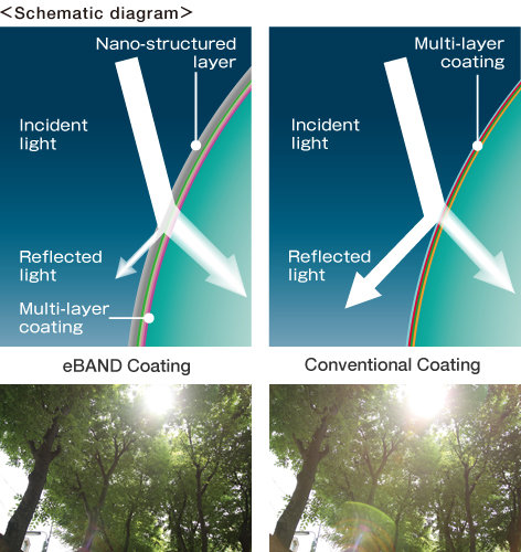

Parmi les autres risques avec les grands champs sur la Lune, même avec un super traitement anti-reflet, c'est la question de la surface illuminée qui traverse l'oculaire.
Peu importe le bafflage, un 80° par rapport à 60°, tu ouvres les vannes à de la lumière qui rebondit partout même si c'est un tout petit pourcentage qui est reflété, c'est compliqué de faire aussi bien sur le grand 80° que sur le 60°.
Et peu importe ce que vous avez pu lire, un traitement optique FMC classique, c'est pas bon quand on augmente l'angle avec lequel le rayon touche la surface.
Au delà de 25° d'incidence (tous les pinceaux optiques ne font pas ça dans un 80°, faut relativiser), l'anti-reflet "standard FMC" ne sert quasiment plus à rien.
Je l'avais montré sur un Meade UWA 8.8 (datant de l'époque du Nagler 2), le traitement à l'époque avait 7 couches : on avait des cercles lumineux en bord de champ en terrestre : reflets hors d'axe qui s'intensifiait avec l'angle.
Superbe image du double amas de Persée mais ça gênait sur la Lune.
Peu importe la formule optique qui fait converger les rayons, le problème reste entier.
Laisser les grands champs pour les fonds d'étoiles noirs et pensez à un peu moins large pour la Lune, ça finira par évoluer encore un peu sur ce point à moins que quelqu'un ait déjà une référence sur les derniers oculaires en date avec un super traitement optique genre Nanocoat + Arneo ...
https://i1.wp.com/mpex-experience.com/wp-content/uploads/2015/02/img_lens02.jpg?ssl=1

Je pense que cela correspond aussi au "Ring of Fire" marron sur le pourtour du champ bien visible lorsque tout le champ est illuminé en particulier à fort grossissement sur la Lune que j'avais constaté avec les ES LER (le 4.5mm) ce qui n'est pas gênant en revanche pour le ciel profond. Malheureusement les LER ont aussi ce défaut d'aberration sphérique de la pupille de sortie rédhibitoire pour moi.
il y a 20 minutes, jgricourt a dit :
yep, ça fait partie des évolutions récentes : conventionel vs Arneo par exemple -> résiduel dans certaines couleurs
C'est valable pour plusieurs marques, c'est pour l'instant sur les objectifs photos haute de gamme, je ne sais pas quand ça va se faire (si pas déjà fait) sur les oculaires.
Il y a plusieurs pistes explorées : largeur de la bande de couleur, efficacité suivant l'angle.
Mais il n'y a pas que ça : bafflage et noircissement interne.
Pour le moment, faut tester les nouveaux oculaires parce que les constructeurs ne sont pas trop locaces là-dessus.
A part Explore Scientific qui se vante de son EMD avec approximativement 40 couches (je trouve ça ridicule... mais ç'est du aussi à l'utilisation à fort grossissement que je fais personnellement)
Un peu de lecture en provenance du monde de la photo
https://phototrend.fr/2019/03/test-prise-en-main-nikon-z-24-70mm-f-2-8-s/
