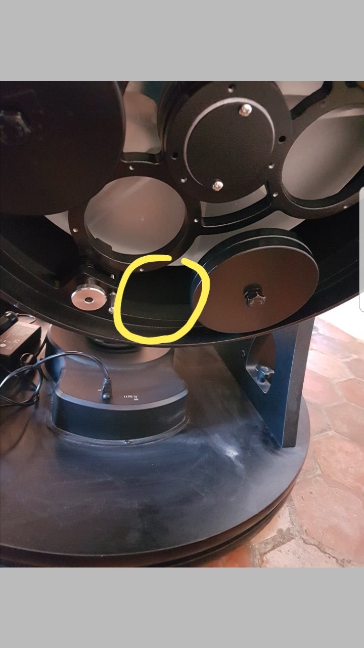

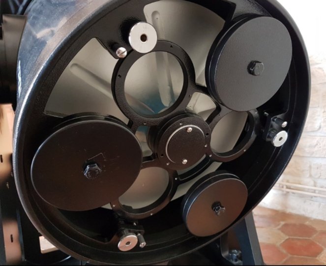

Mais le truc , c'est que si je remplace un seul des contrepoids , étant donné qu'ils sont désaxés , je veux dire que celui qui est placé au plus bas , n'est pas pile poil en bas du diamètre vertical , (voir photo) ,  je pensai plutôt en placer un dans le tube , biens situé , pour le coup ..
Qu'en penses-tu ?
Par ici .
Modifié par kerozene
Tu peux l'installer en haut à droite (quand on regarde tes photos).
Ça compensera le léger surpoids que le rocker subit à gauche dû à la motorisation verticale.
Étrange, je n'avais pas les écrous de fin de course des 3 tiges comme les tiens, mes 3 contrepoids étaient taraudés.
Il y a eu probablement plusieurs versions avec des modifs , le mien date d'à peine deux ans .
Je vais opter pour un disque soit aimanté à un de ceux déjà existant ou vissé en triplet en mettant un goujeon plus long , c'es la solution la plus nette à mon avis , j'irai faire un tour chez Decat .
