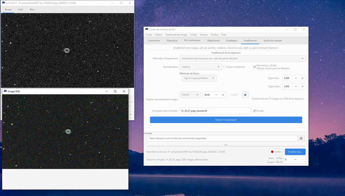

bonjour,
je tente les poses courtes et j'ai donc fait plusieurs ser pour un total de 3500 images pour l'instant (je vais peut-être ne faire d'autres ce soir)
j'ai lié les ser avec pipp en enlevant les darks associés, je me retrouve donc avec un seul fichier ser.
j'ai ouvert siril, coché la case dématricer avant de charger mon ser dans séquence.
onglet alignement sans changer les paramètres (global, bicubique)
onglet empilement , choix de "empilement par moyenne avec rejet des pixels déviants" , je choisis le critère FWHM avec 80% d'images gardées et là il me garde 6 images sur 3500  :b: .
(si je met empilement par somme, il m'en garde 11)
or en vérifiant ma fwhm sur mes images, elle est en général inférieure à 5.
j'ai du rater un truc quelque part, merci bcp si vous avez une piste
merci

j'avais fermé siril, je ne pensais pas avoir une réponse si vite
du coup je rouvre siril et je refais la manip et là c'est magique, maintenant il m'en garde 313
je ne sais pas ce que j'ai fait de différent (d'autant que j'ai essayé plusieurs fois auparavant avec tjs mes 6 images sur 3500
merci en tout cas, je vais continuer ma découverte du logiciel et essayer d'avoir une image finale

Je profite :
j'ai obtenu une image stackée, déjà c'est super
par contre quand j'essaye de l'enregistrer que ce soit en jpeg ou en bp, j'ai une image très sombre, alors que quand je fais asinh dans siril elle est assez lumineuse
y a t-il une meilleure façon d'enregistrer l'image stackée ?
merci bcp de ton aide

il y a 12 minutes, newkirk a dit :
oui. Il faut la traiter.
Ne pas confondre mode de visualisation avec traitement de l'image.
il y a une heure, lock042 a dit :
ok merci bcp
Il y a 1 heure, newkirk a dit :
Tu la passes en mode d'affichage linéaire, et tu fais un ajustement de l'histogramme dessus.
Puis tu la sauvegardes en TIF si possible, pour pouvoir la reprendre dans un autre logiciel au besoin.
Sinon JPG ou PNG.
