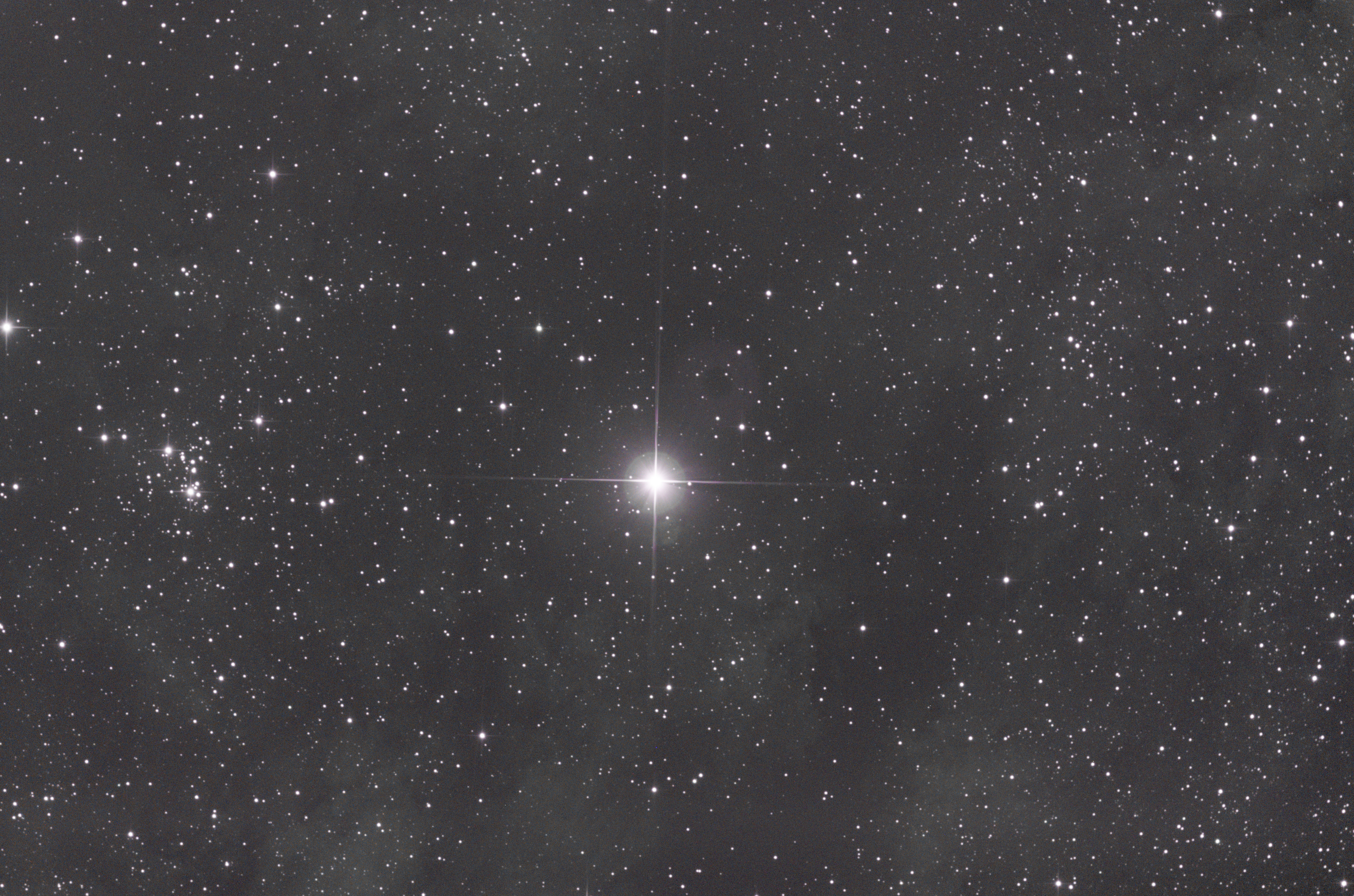

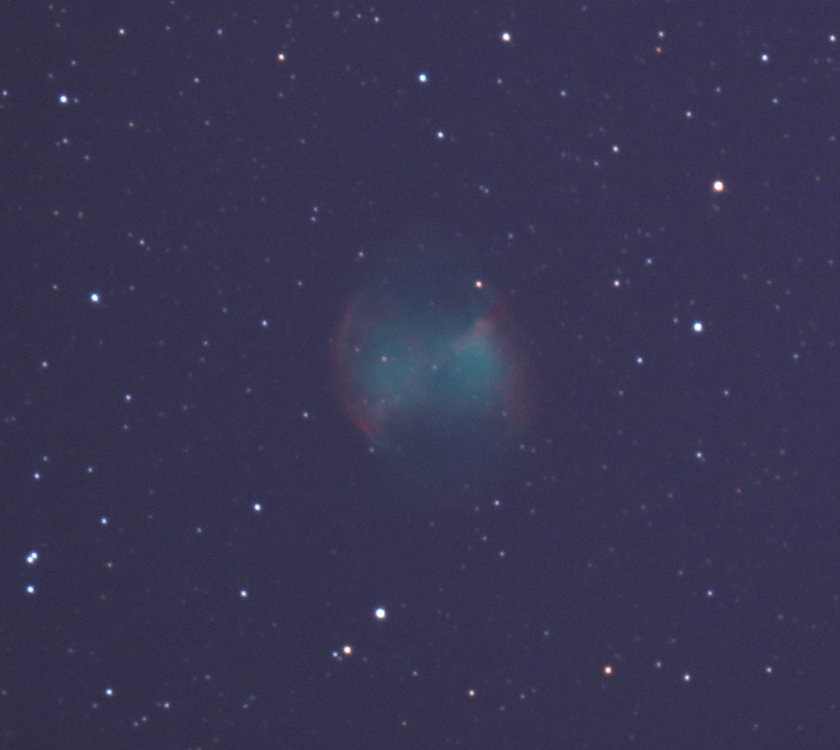

Sauf que je n'arrive pas à traiter mes images sous Siril... elles sont quasi N&B... et le rouge n'est pas là où il devrait être.
Les brutes semblent OK , mais une fois passé dans SIRIL j'ai une image quasi monochrome avec des couleurs qui ne vont pas du tout...
J'ai le même problème sur M13 ou IC 1318
Merci d'avance pour votre aide... je n'arrive pas à savoir ce que je fais pas (plus??) bien...
J'ai le même problème avec les brutes seules ou avec les brutes + DO.
Je crois que j'ai loupé mes flats car si je fais un traitement complet avec les DOF, j'ai des artefacts dans un coin.  Donc pour le moment j'ai essayé sans (ce qui fonctionne très bien avec mon 1300D ou 400D)
Nota : autre problème qui n'a rien à voir je pense - Les données EXIF ne sont pas visibles sous Mac OS X (mais bien dans le logiciel canon Digital Photo Professionnel).  Mystère.

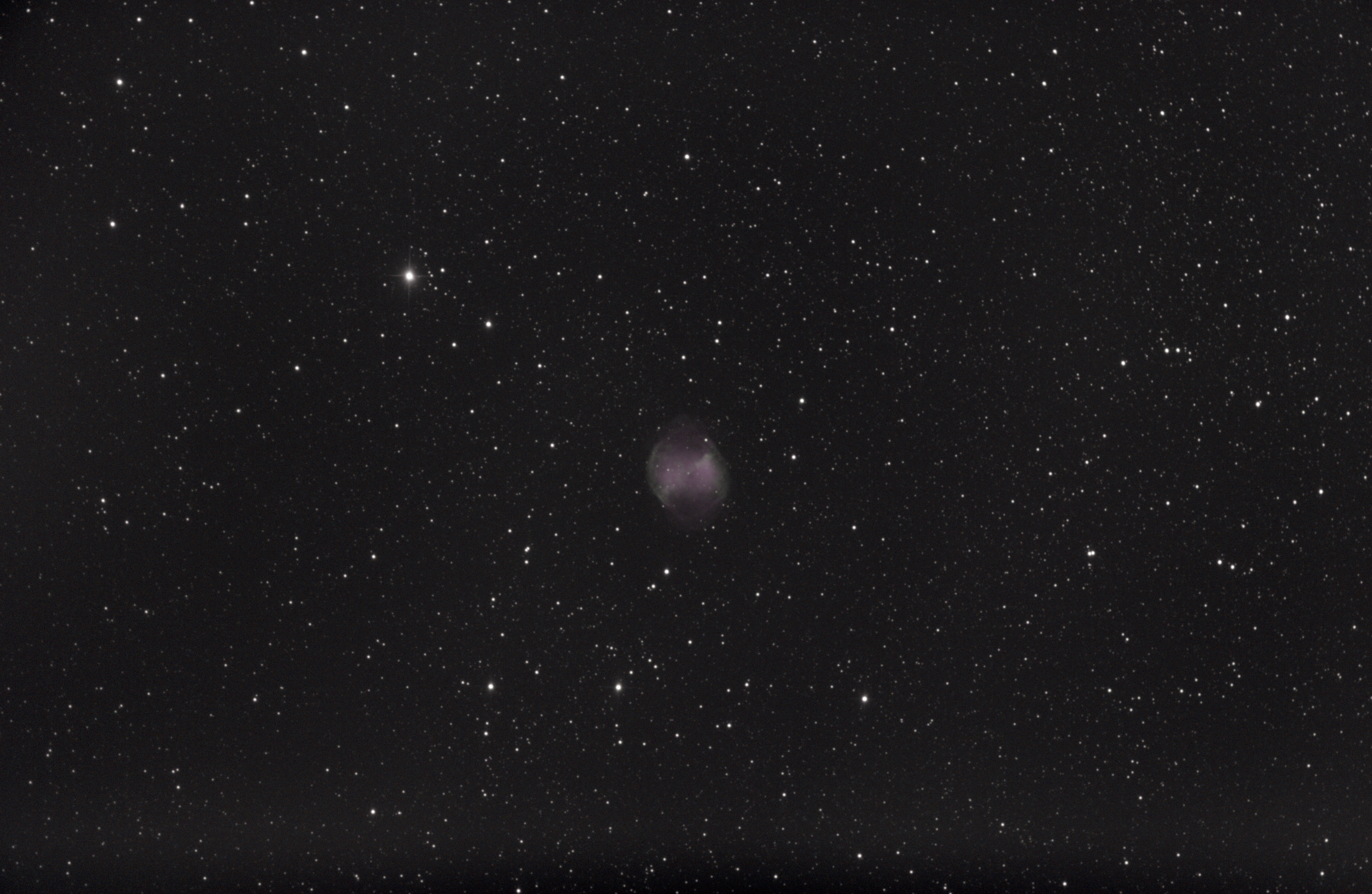

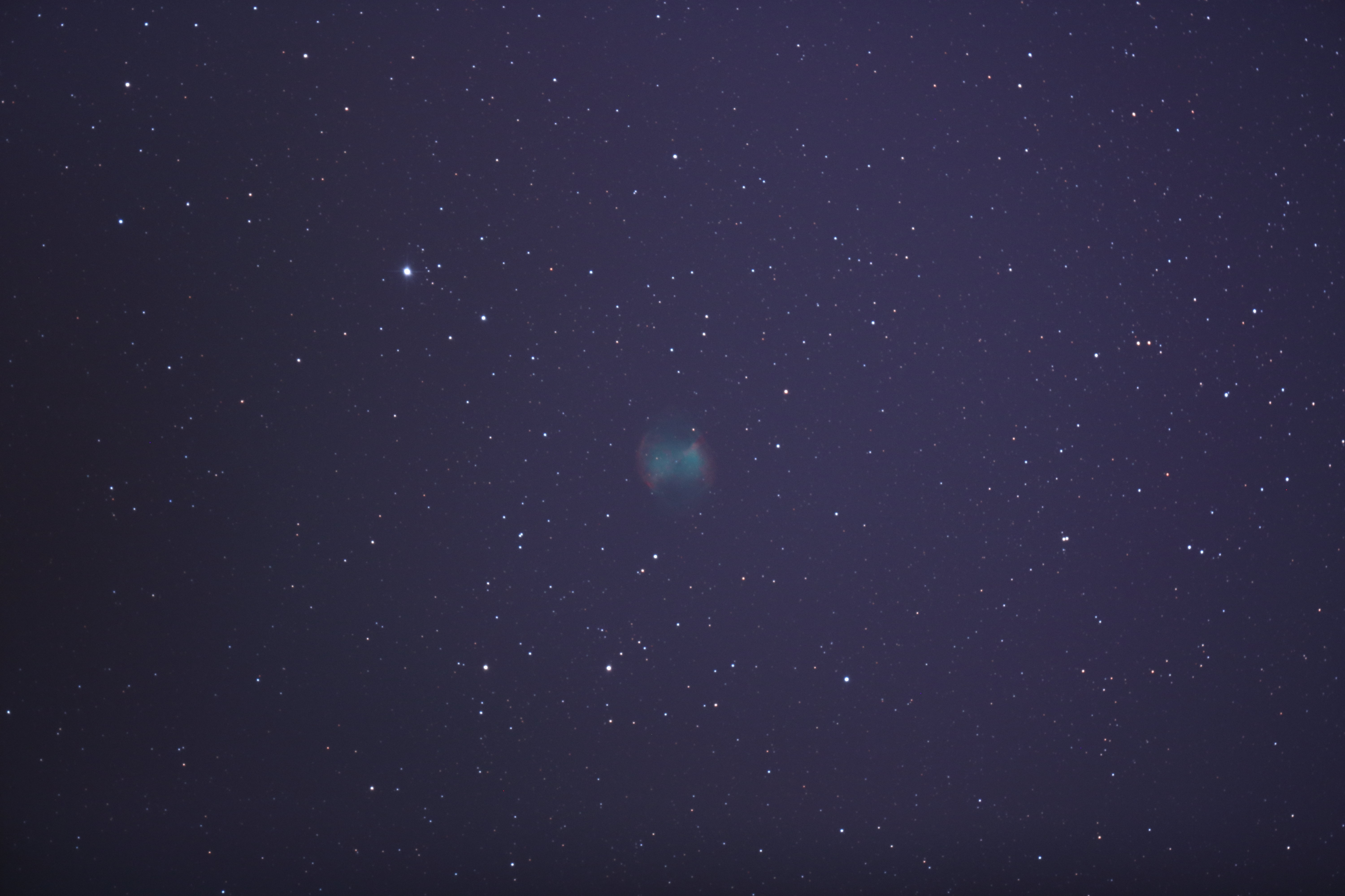

Une brute (convertie en jpeg pour le forum)

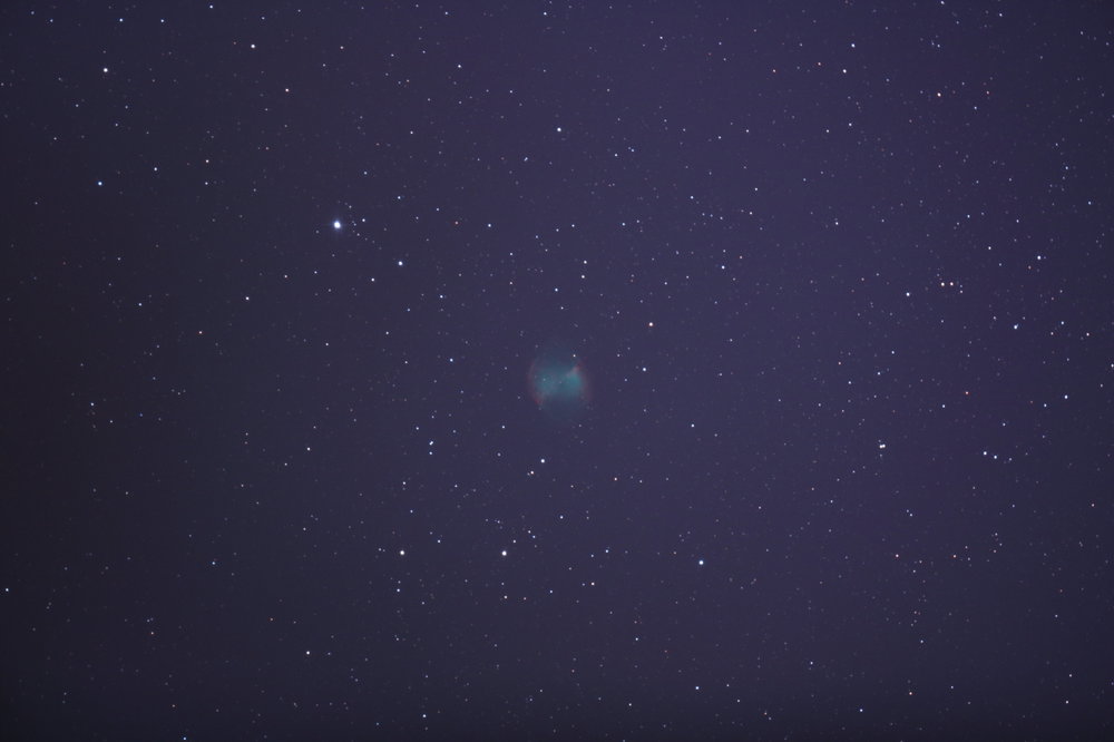

détail d'une brute

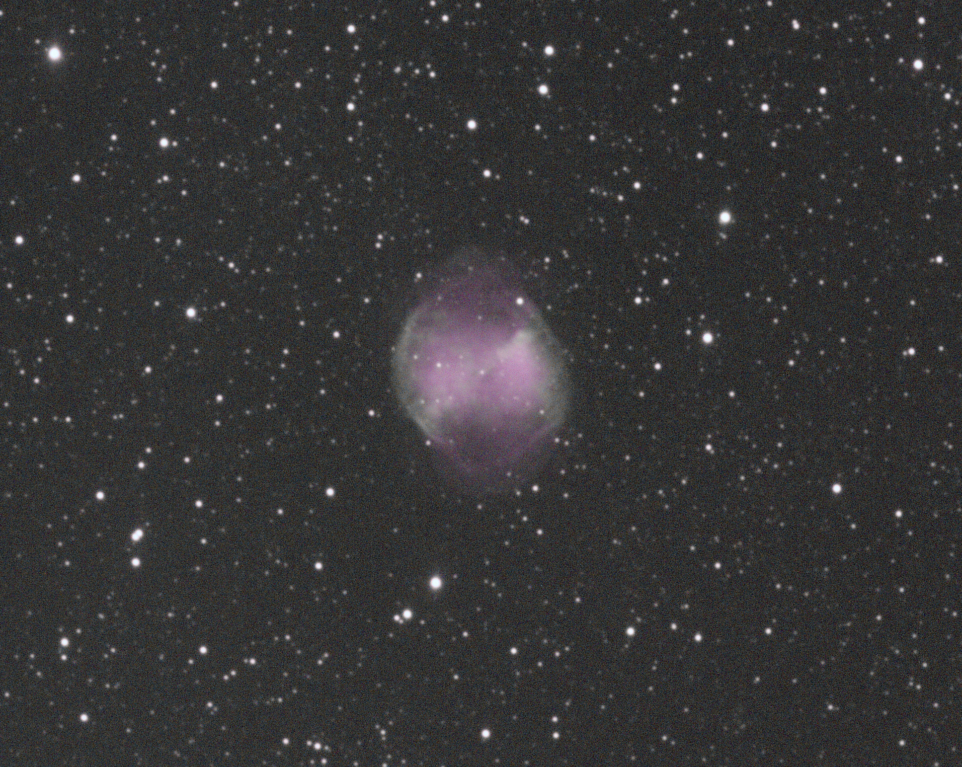

Empilement de quelques images (poses de 60s)
Détail empilement sous Siril

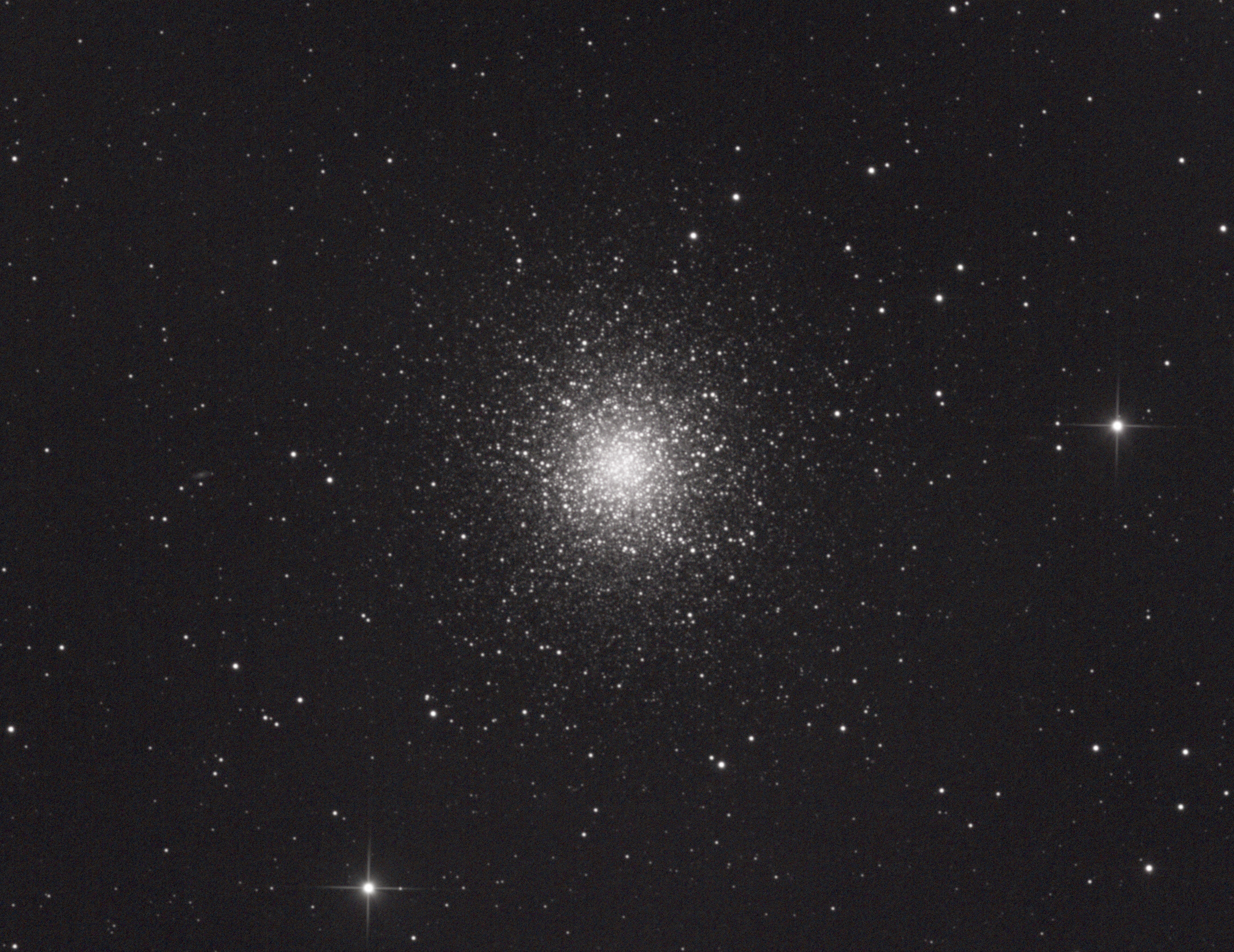

Traitement sous Siril de M13...c'est assez beau mais monochrome !!
IC1318 ... monochrome également

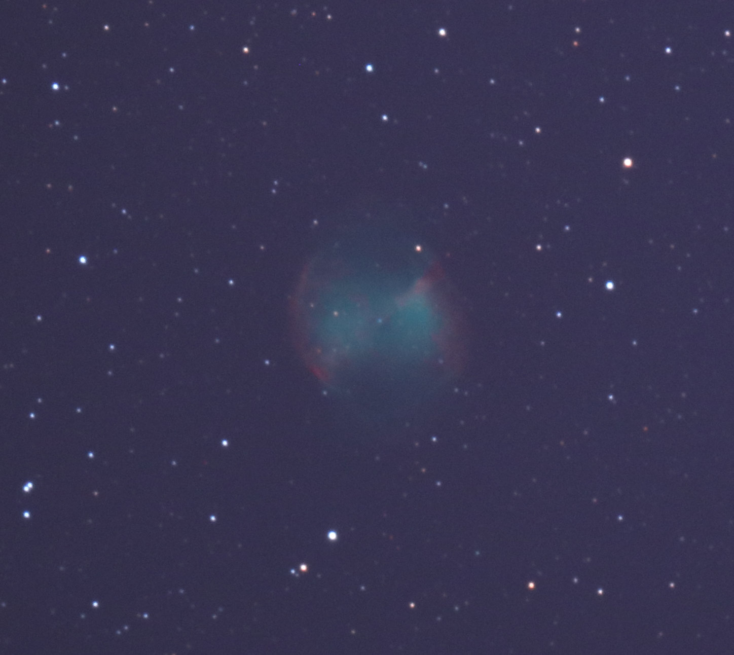

Simple on vois que le rouge est vert erreur schema débayerisassion .
Vas dans les option de siril et essai un autre mode
Les brute on l'air bien débayeriser par contre la tu fais avec autre chose
extraction canal Siril et recombinaison R a la place du V Astrosurface et Siril étalonnage couleur et neutralisation bruit vert
Le 2000D étant mal pris en charge par la version 0.9.12 il faut effectivement passer sur un autre motif de Bayer pour corectement dématricer les images.
Il y a 6 heures, lock042 a dit :
Merci pour votre aide.
Je me doutais qu'il y avait un problème d'inversion des couleurs...mais je ne voyais pas pourquoi un fichier Canon "2000d" était différent d'un "1300d" ou "400d"...
Vous me conseillez quel motif?
sinon je vais tous les essayer...

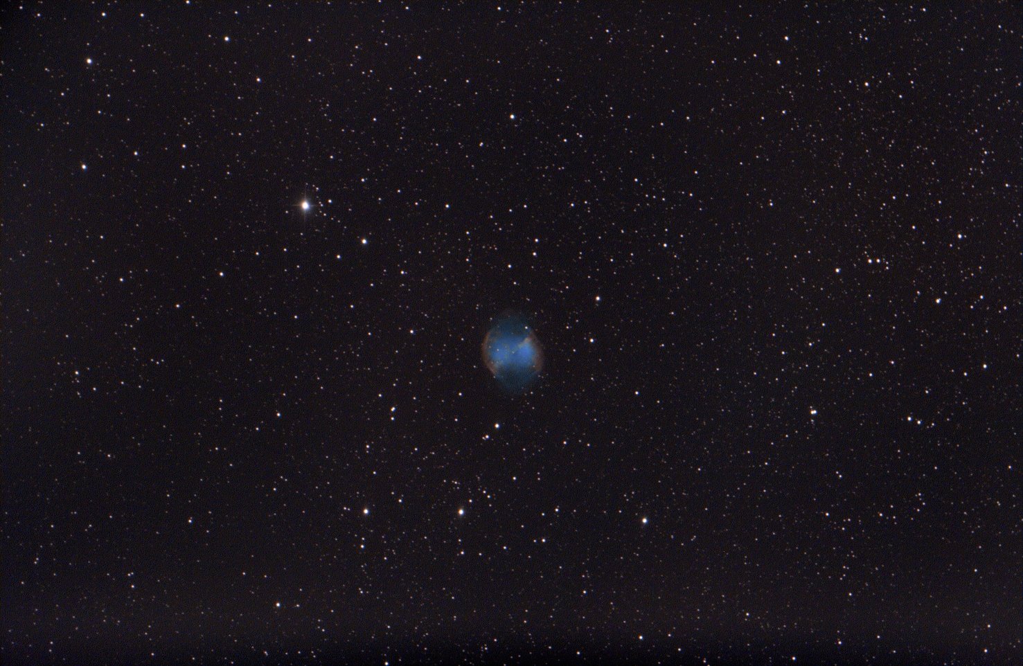

A Après en avoir vu de toutes les couleurs, je pense que c'est GBRG qu'il faut prendre. Cela semble fonctionner sur mon exemple M27.
Je vais vérifier sur les autres ... et surtout sur M13 avec les DOF pour voir si j'ai un résultat.. et bien non c'est du picasso!!

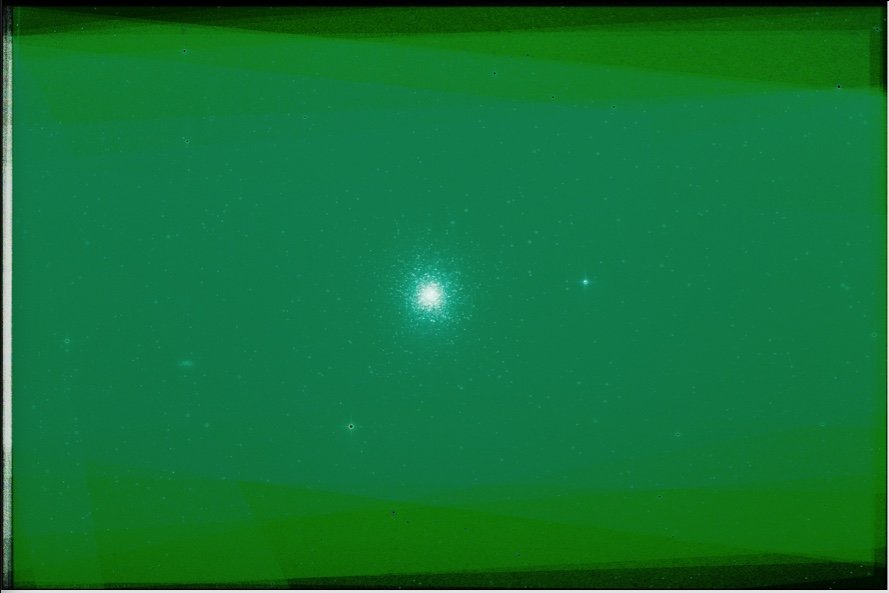

Je crois que j'ai peut un deuxième problème : la taille des images
6000 x 4000 pixels comme me l'indique Digital Photo Professional 4
ou
6096x4051 pixels comme le dit Siril...
car lors de l'empilement de quelques images j'ai une bande noire qui apparait à gauche et en haut... et franchement je ne pense pas que mes images soient autant décalées
Surtout que je l'ai sur un master Dark...
C'est justement ca qui cause le problème du mauvais motif de Bayer. Mais ça, ca ne pose pas de soucis dans le traitement.
