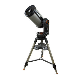

Il y a peu, j'ai fait l'agréable acquisition d'un Celestron Nexstar 9 Evolution visible ci-dessous:
Télescope Schmidt-Cassegrain  Celestron SC 235/2350 NexStar Evolution 925Lien ici
Je cherche donc quelques pistes pour améliorer mes observations visuelles que j'enchaîne depuis plusieurs soirées (et quel plaisir !).

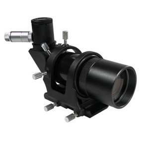

Tout d'abord le chercheur, je pense partir pour celui-ci:
Celestron Chercheur grand angle 9x50, lumineux lien ici
Fini les genou-flexions pour bien cibler mon étoile :p

Pour le chercheur ce qui me gène c'est de devoir me baisser pour voir le point rouge. Je trouvais ça bien cool le chercheur coudé mais effectivement je vais plus voir pour le changer de place et mettre un peu (beaucoup) plus pour le StarSense. J'avoue que sur le papier cela me semble royal !

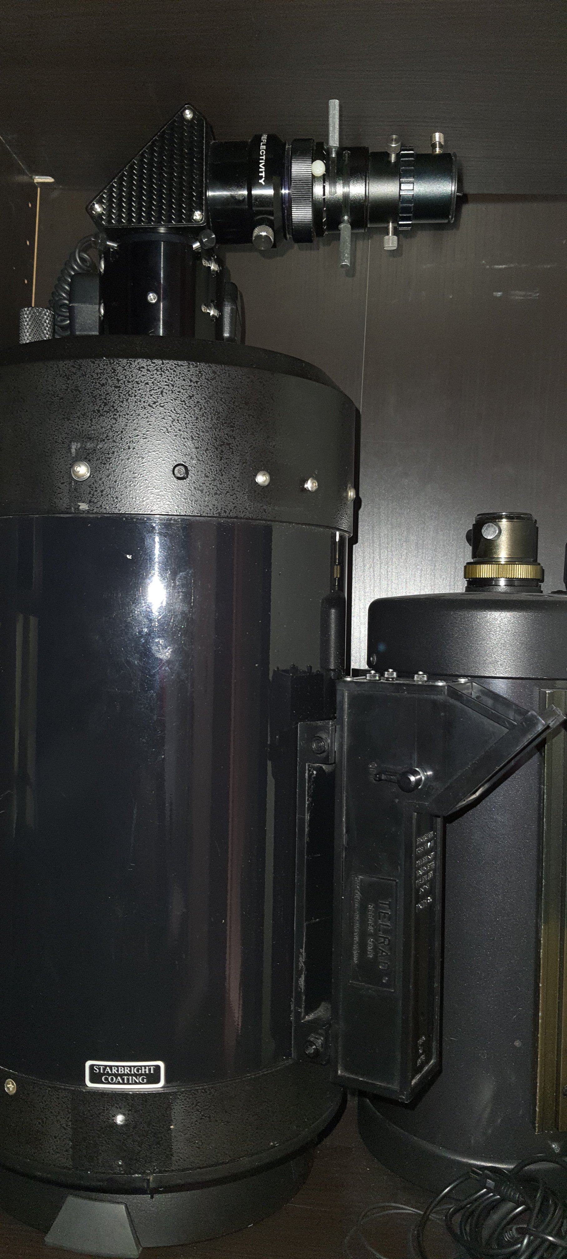

Il y a 5 heures, Guilaume a dit :
Pour le chercheur, sur mon c8, j'ai mis un telrad avec du double face, sur l'avant:
C'est assez confortable.
(un quick finder peut être mis plus en avant et sera plus haut)
