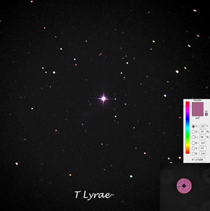

On s'aperçoit que T-Lyrae change considérablement de couleur au fil du temps qui passe... Elle était rouge cuivrée il y a quelques années. Certains signalent l'avoir observée même de couleur orangée claire. Actuellement elle semble d'un rouge pourpre à lie de vin (terme noble pour signifier "vinasse").

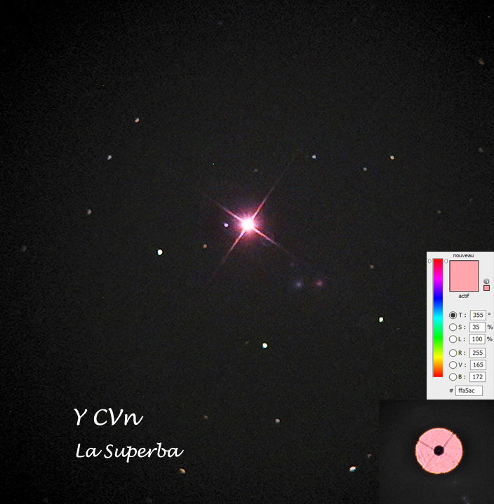

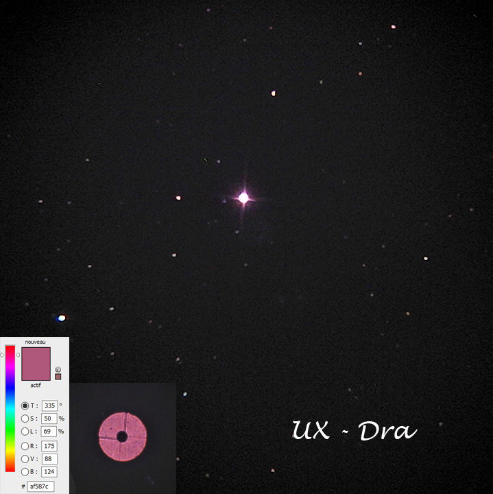

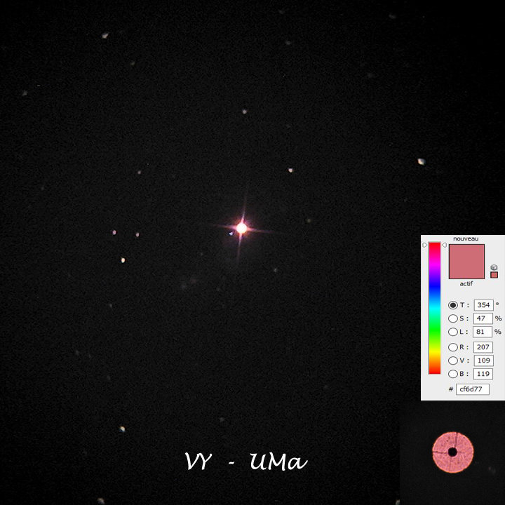

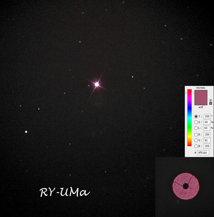

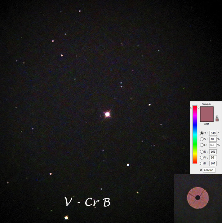

Je me suis donc amusé à faire des enregistrements de 1.5 sec sur 6 différentes carbonées, pour vérifier su=i des caractéristiques de coloration étaient perceptibles. Pour chaque étoile, j'ai fait une capture avec MAP et une autre défocalisée de manière à identifier efficacement la coloration du donut à l'aide de l'outil pipette de Photoshop.
3 étoiles ressortent plutôt rouges:
- Y C Vn, des Chiens de Chasse,
- VCrB, de la Couronne Boréale
- VY UMa, de la Grande Ourse,

- T Lyrae, de la Lyre
- UX Dra, du Dragon,
-RY UMa, de la Gde Ourse.
