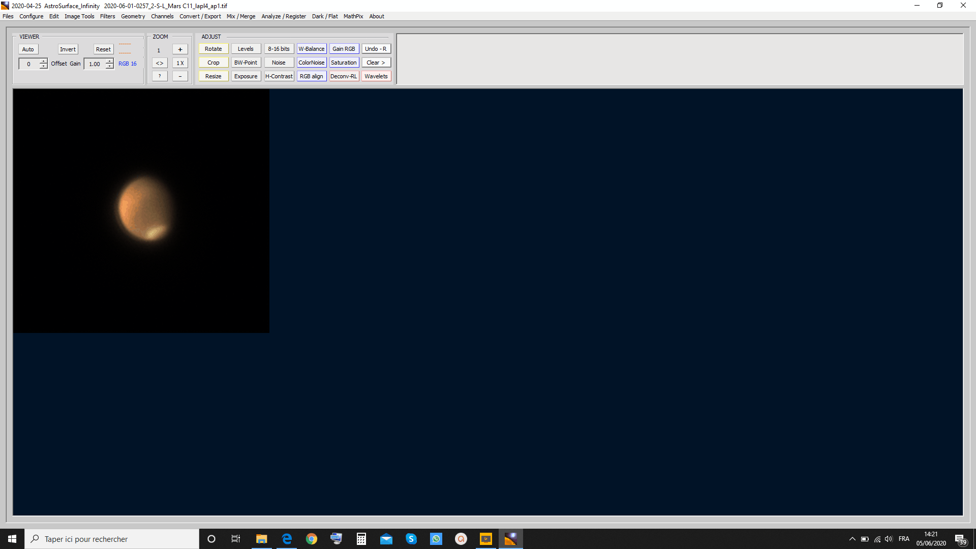

Pour les conseils  juste la couleur de la calotte
Voila pour la couleur dans Astrosurface tu peux faire un auto white balance ca semble bien marcher pour la rouge et faite la calotte doit etre blanche sauf si y a tempête d'apres  les climatologue de la planètes 😃
Merci du conseil Ryo, mais ça ne semble pas aussi bien marcher que pour toi, Mars prend une teinte bleu-blanc que je trouve pas terrible, après j'ai essayé de jouer avec le curseur "Strength" qui apparaît quand je clique et c'est un peu mieux avec seulement 50%, mais la calotte n'est pas blanc comme neige (c'est le cas de le dire 😉). Voilà la version autoMars du 31-05-2020 wb.tifpuis la version 50%Mars du 31-05-2020 wb 50.tif.
Salut
Tu peux télécharger (si tu ne l'as pas encore) le logiciel Rawtherapy
Excellent pour la balance des blancs.
Tu charges ton image.
Tu vas à droite dans le menu couleur.
Tu as le choix entre autre avec le mode Automatique et le mode manuel.
Tu peux choisir celui là, et tu cliques sur la partie qui doit contenir du blanc, la calotte polaire pour Mars, entre les deux bandes équatoriales de Jupiter, sur les anneaux de Saturne.
Ensuite tu vas dans la partie Traitement à gauche et tu pourras appliquer les changements.
Si pas tout compris je te ferai des captures d'écran à partir de ton image 😉
OK seb, je vais essayer ta méthode . Après peut-être (je ne sais pas du tout, on va tester bientôt ) que l'absence d'uv-ir cut donne cette teinte jaunâtre à la calotte car j'ai vu ici et là que la balance des couleurs était beaucoup plus équilibrée avec ce fameux filtre...
