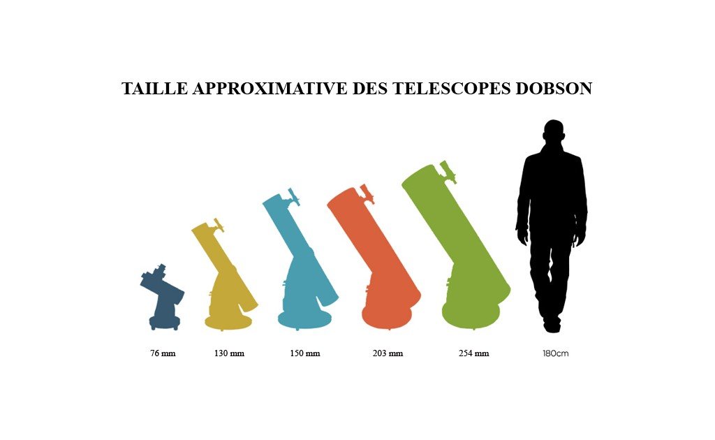

Quand à la taille, c'est quand même grand un dobson!! pas besoin d'être au ras des pâquerettes

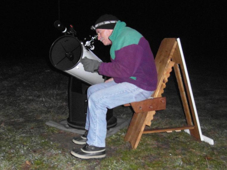

Toi, tu serais plutôt dans cette configuration là (sans la moustache):
Note la chaise d'observation réglable (c'est mon prochain achat), qui s'avère précieuse pour ne pas se péter le dos ou mettre un genou dans la fange.
Il y a également un carré de bâche pour ne pas pas que la monture en contre-plaqué du Dobson prenne l'humidité.
Il faut un terrain plutôt plat...
