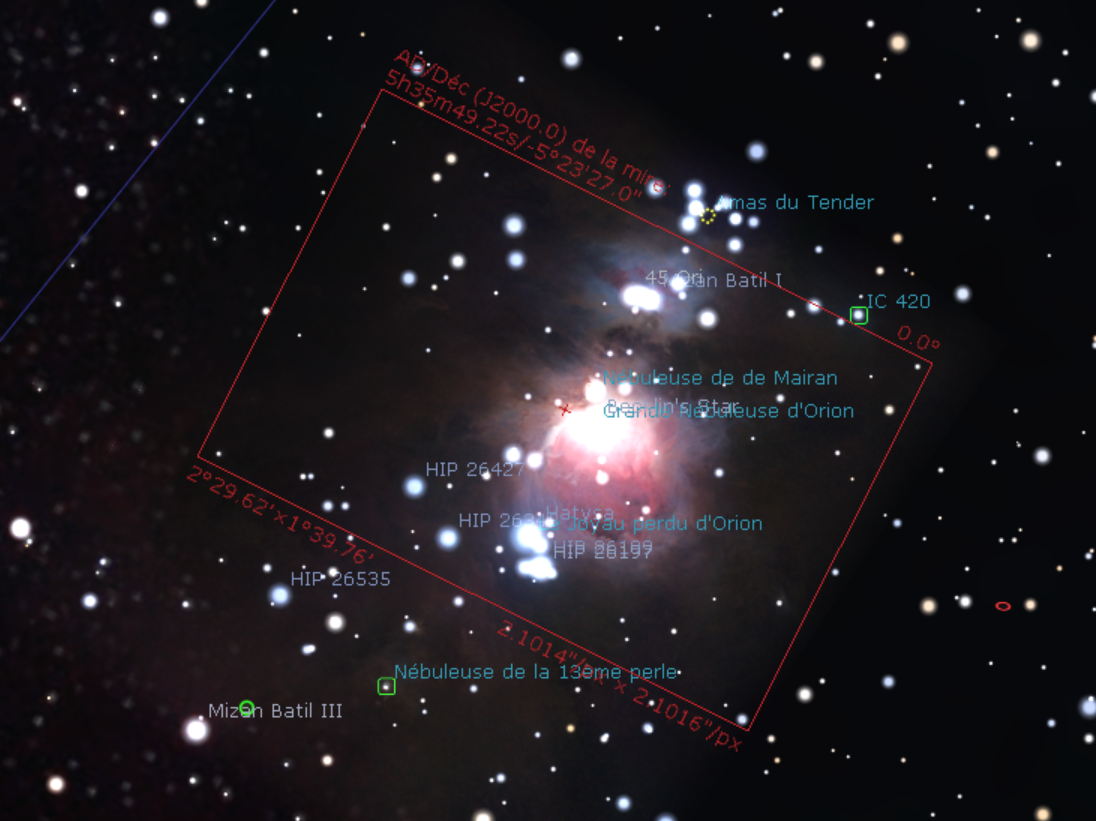

Voici les différents champ (rectangle rouge) que tu peux avoir sur M42 (j'ai imaginé que tu avais un APN APS-C)
D'abord avec ton newton 200/1000 :

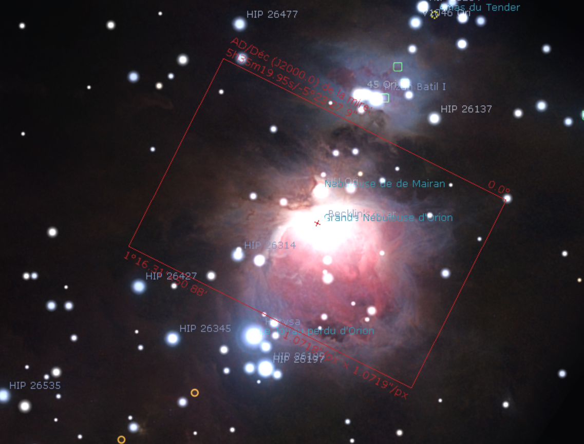

Ensuite avec la 80ED :

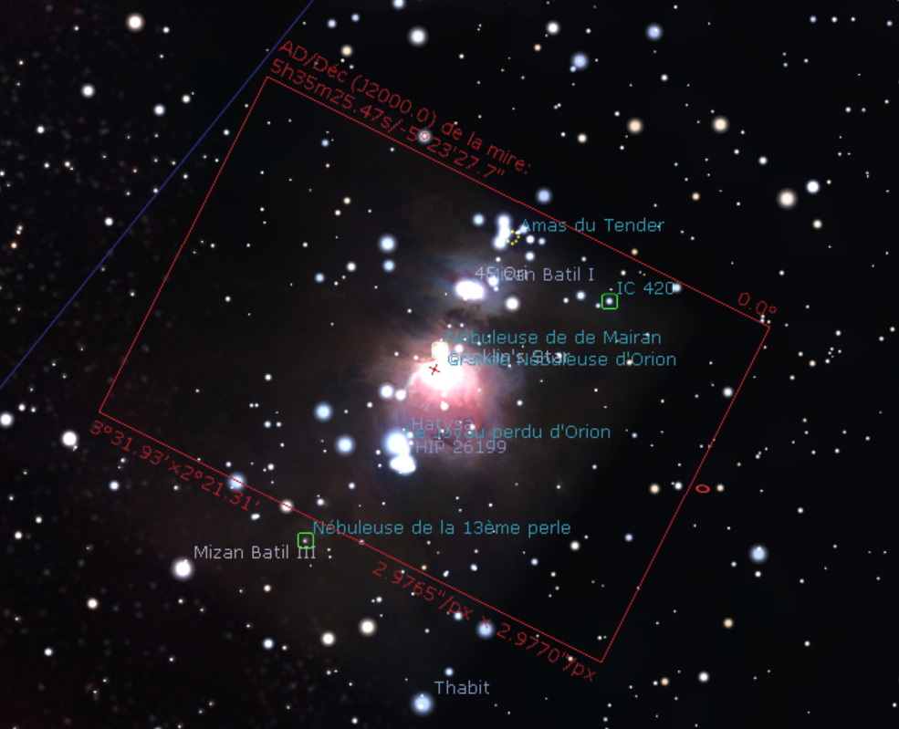

Puis une TS 60/360:

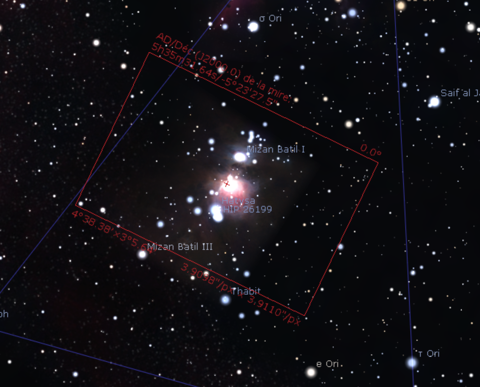

Et enfin la 61EDPH:
Tu peux encore t’intéresser au rapport F/D de tes lunettes car plus celui-ci sera petit, plus la lunette sera lumineuse:
80ED : F/D de 7,5
TS 60/360 : F/D de 6
61EDPH : F/D de 4,5
Donc si tu en as les moyens, je foncerais directement pour la 61 et son grand champ. Sinon à toi de voir !
