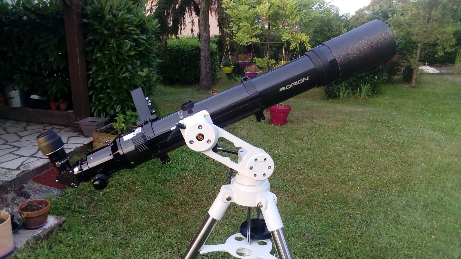

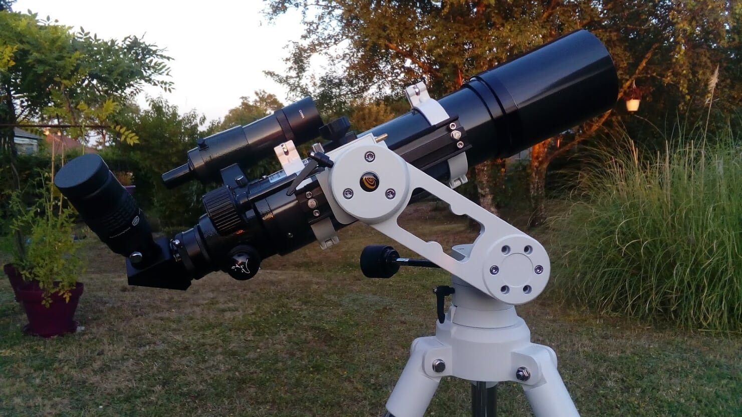

Pour te donner une idée en images, en mode G&G les deux Lunettes :
- 80 ED :
- 100 ED :

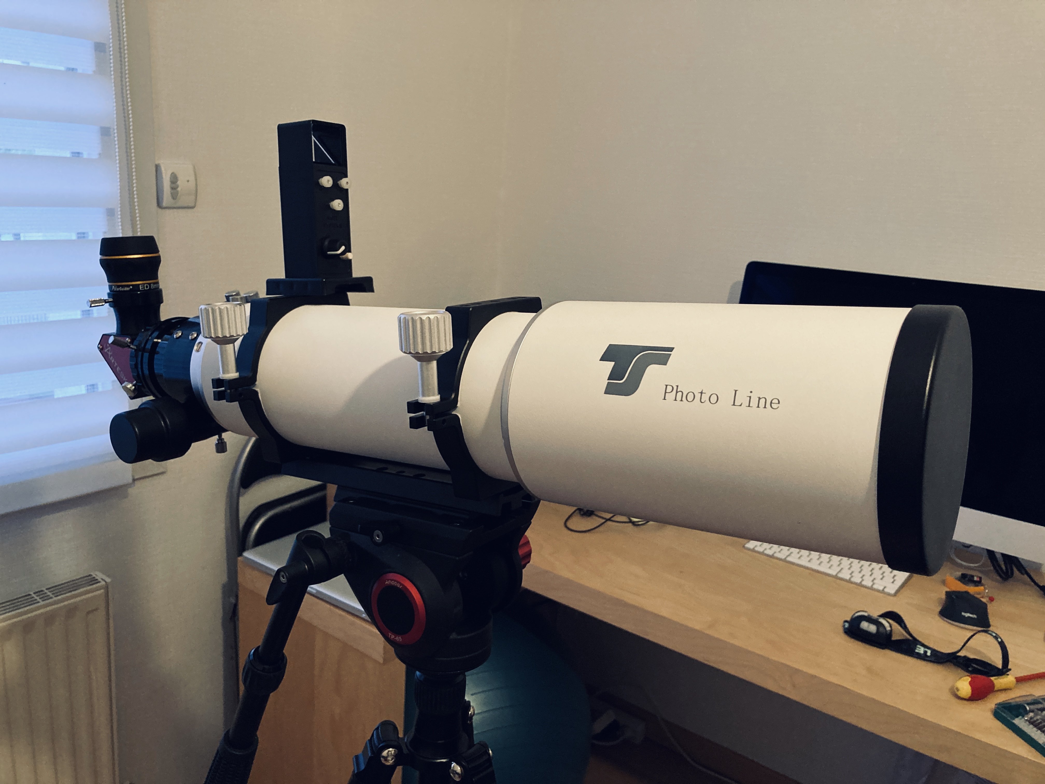

Bon ça y est enfin mon retour sur la lunette reçue il y a quelques semaines.
après quelques péripéties et 2 semaines de vacances je peux faire un petit retour. Petit car j’attends encore la monture qui va bien (je m’équipe entièrement). En attendant j’utilise mon trépied photo manfrotto, très bon au demeurant mais qui est limite en utilisation Astro. En tout cas ça dépanne.
lunette achetée directement chez TS pour ceux qui se demandent.
Et bien c’est une trés belle lunette. Bien finie et solide. Tout est en métal et ça respire la qualité.
la taille contenue est un atout et c’est ce qui m’a fait la choisir aussi. Par buée rétracté elle fait la taille d’une 80ed!!
Le PO À crémaillère est très doux et très précis, très agréable à utiliser. Niveau qualité d’image, rien à dire mais je n’ai pas pu encore en profiter pleinement faute de monture et surtout de ciel de qualité. A la maison j’ai qd même pu la sortir plusieurs fois et à chaque fois c’est une belle expérience. Pas de défauts ni d’aberrations chromatiques. L’image est fine, nette et bien contrastée. Mais encore une fois le ciel n’est pas de grande qualité et la lune observée par ex a toujours été voilée par qq nuages et brumes. Jupiter et Saturne sont assez basses et ma position d’observation n’est pas idéale.
en tout cas ça reste très agréable à l’œil.
mes oculaires: BST 25mm et 8mm, Barlow BST x2.
Très content de cette lunette pour l’instant qui pour le prix et dans sa gamme est je pense imbattable.

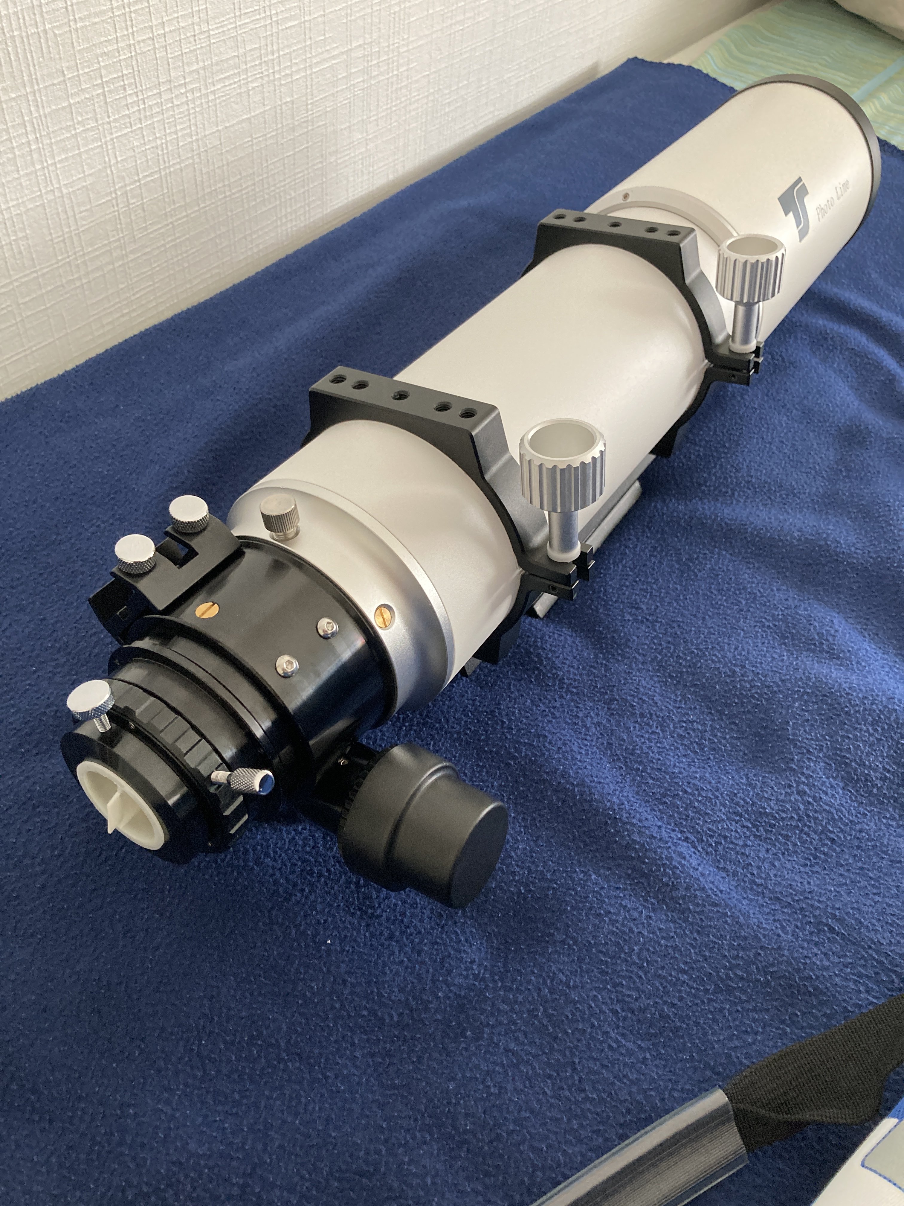

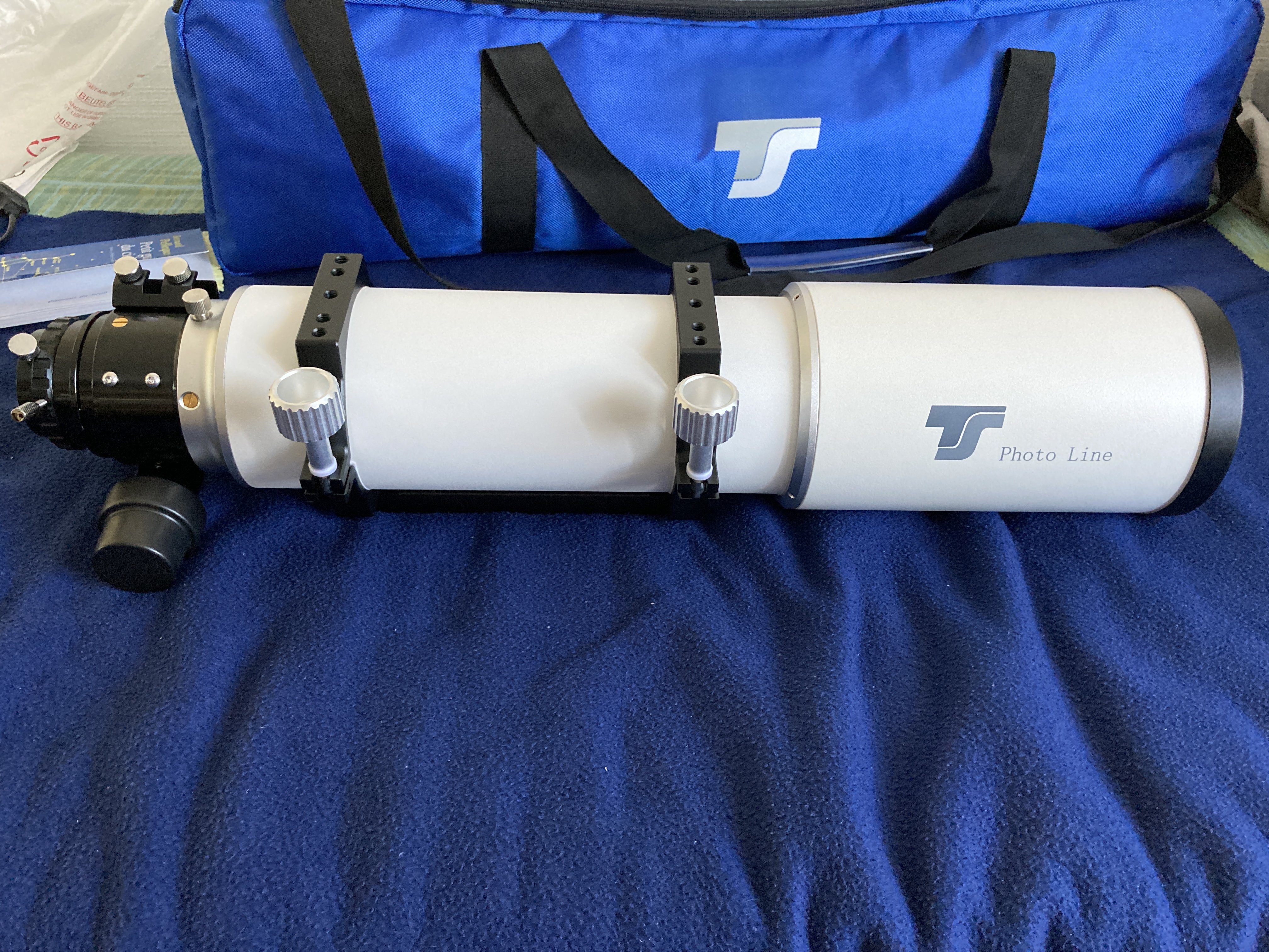

J’ai également cette TS 102/714 . elle a remplacée une 80ed de première génération et j’en suis ravi. Notamment le PO après réglage qui est au poil. Je l’utilise en live stacking avec le réducteur de focale qui lui est dédié et je ne m’en lasse pas.
Bon ciel !
