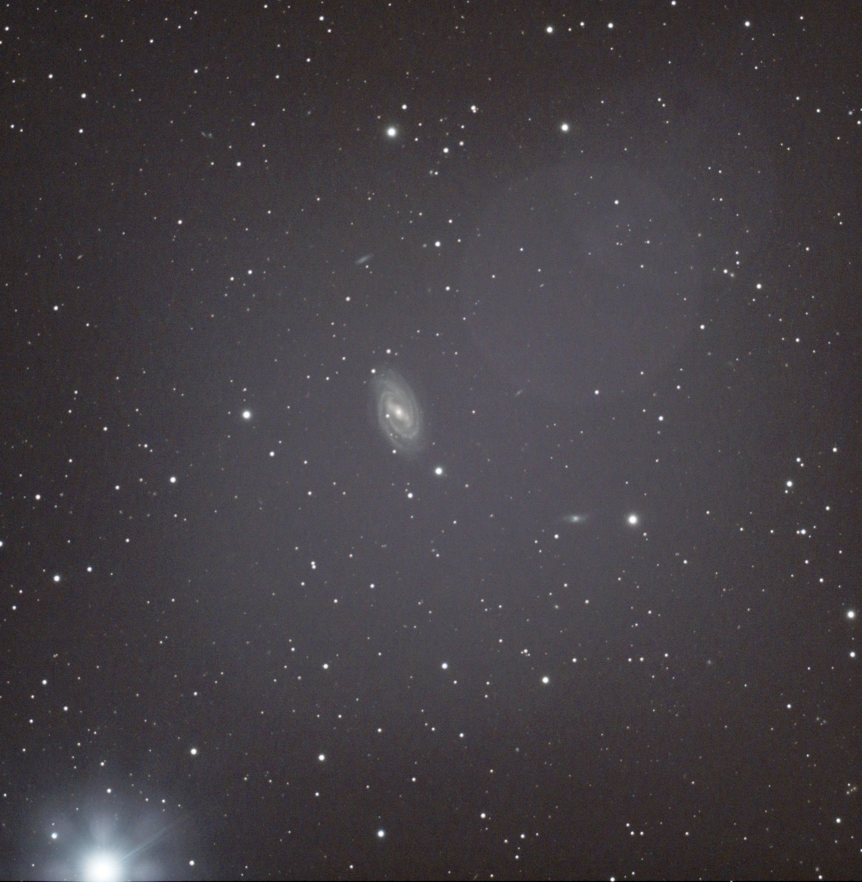

jpb2b Posté 2 juin 2020 Posté 2 juin 2020 (modifié) Bonjour, j’ai une difficulté avec SIRIL. Je débute l’astrophoto et je traite mes images issues de ma ZWO 533 capturées avec ASIAIR. Je m’efforce de suivre les Tutos à la lettre mais il y a surement un quelque chose que je fais mal. A la fin du processus j’ai une image avec très peu de couleurs. J’ai bien prétraité ma cinquantaine de brutes de 30 s unitaires à -10 ° avec mes darks à la bonne exposition et la bonne température. Ensuite j’ai dématricé, avant d’aligner et d’empiler. L’image résultante comporte bien les trois canaux RVB, je fais l’étalonnage des couleurs comme indiqué et l’objet apparait correctement (je ne suis pas très exigeant) en auto adjust. Par contre peu de couleurs après étalonnage (manuel ou photométrique), même en boostant la saturation. Toutes les étoiles sont blanches. Rien a voir avec les résultats vus sur le net et pris dans les mêmes conditions par d’autres débutants… J’ai essayé un traitement des mêmes brutes et darks avec la version d’essai d’AstroPixelProcessor. Le traitement dure un temps infini, et génère un fichier colossal, mais il y a des couleurs.. surement à peaufiner à améliorer mais elles ressortent.. La question est donc : à quoi dois je faire plus attention pour obtenir les couleurs de mes images ? Merci de vos réponses. Modifié 2 juin 2020 par jpb2b

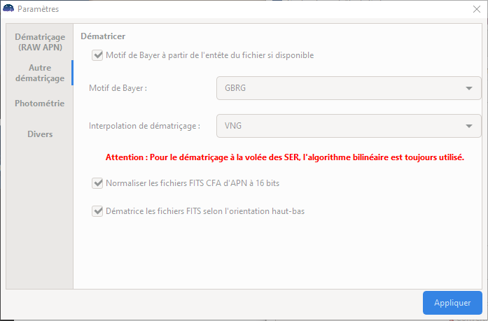

bemo Posté 6 juin 2020 Posté 6 juin 2020 alors question sur le choix de la matrice de débayerisation... normalement la 533 doit être dématricée avec une RGGB, mais déjà dans SIRIL il y a une option à cocher ou pas dans le menu dématriçage, concernant une lecture haut-bas, à tester donc avec RGGB et cette case coché ou pas... ça peut faire des différences importantes. et si elles sortent bien avec APP c'est que le temps de pose total est déjà suffisant, 25mins me semblent tout à fait suffisants avec une 533 pour avoir déjà des détails et de la couleur, après ça varie aussi selon les cibles. donc voir côté matrice... attention aussi, selon les outils de prise de vus utilisés, les drivers, et les options lors de la prise de vue, cela peut changer la matrice d'origine... donc en cas de doutes faire un test sur une cible comportant les 3 couleurs de base, RVB, et vérifier avec quelle matrice on retrouve ces couleurs. chez moi par exemple, en imageant avec TheSkyX et drivers ASCOM la matrice de la 533 devenait GRBG, mais en repassant sur les drivers ZWO avec X2 elle redevient RGGB. alors qu'en utilisant Sharpcap en drivers ZWO j'avais bien du RGGB....
lock042 Posté 6 juin 2020 Posté 6 juin 2020 (modifié) Il y a 2 heures, bemo a dit : concernant une lecture haut-bas, à tester donc avec RGGB et Oui. Il faut cocher cette case si FITS provenant d'ailleurs que siril. Ce qui le donne l'idée de développement d'une option "deviner sens de dematricage" Modifié 6 juin 2020 par lock042
bemo Posté 6 juin 2020 Posté 6 juin 2020 (modifié) il y a 12 minutes, lock042 a dit : Oui. Il faut cocher cette case si FITS provenant d'ailleurs que siril. ah ok, merci de la précision... quoique... si fits provenant d'ailleurs que Siril.... Siril ne fait pas l'imagerie donc le fits provient forcément d'ailleurs ? non ? de sharpcap, Prism, Thesky, Asicap, etc... enfin disons que je ne comprends pas la remarque... Modifié 6 juin 2020 par bemo ajout de la citation après coup....
m27trognondepomme Posté 6 juin 2020 Posté 6 juin 2020 il y a 10 minutes, bemo a dit : enfin disons que je ne comprends pas la remarque... Ce que veut dire Cyril, que certains logiciels d'acquisition ne respectent pas la norme FIT alors Siril l'a respecte. L'option flip permet de lire une image qui ne respecte pas cette convention. 1
lock042 Posté 6 juin 2020 Posté 6 juin 2020 il y a 12 minutes, bemo a dit : enfin disons que je ne comprends pas la remarque Siril fabrique des FITS à partir des fichiers raw APN par exemple. 1

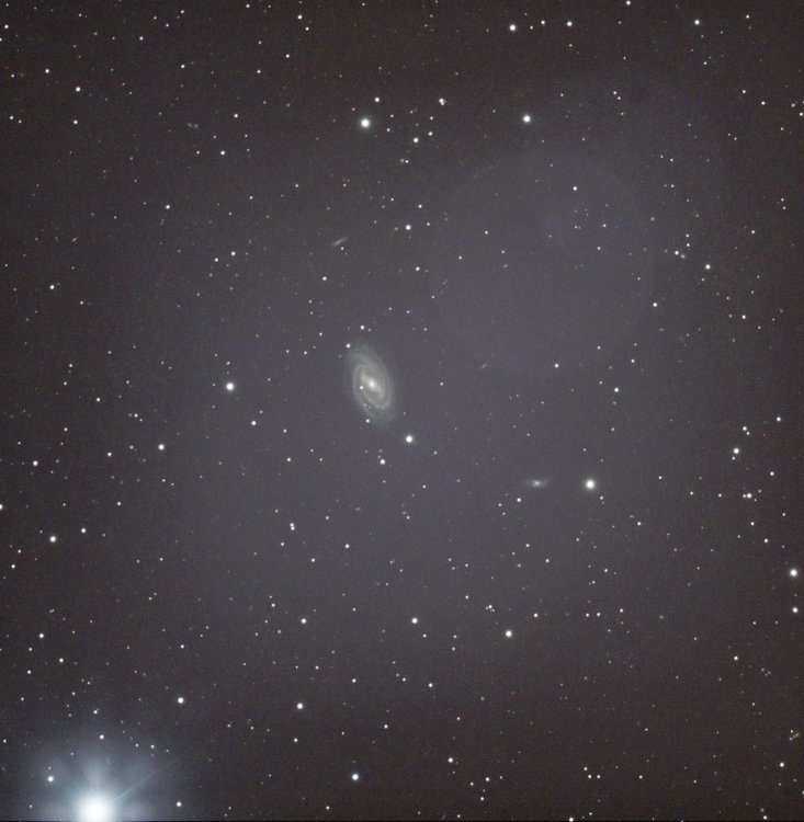

jpb2b Posté 7 juin 2020 Auteur Posté 7 juin 2020 J'ai essayé avec l'option "lecture haut bas" cochée, sans meilleurs résultats. Je précise que j'utilise un soft ASI (Asiair) pour prendre les images et que je vise les cibles les plus basiques pour un débutant, ce qui me permet de comparer avec des images prises par d'autres plus ou moins débutants. Mon télescope est un C8 réducté 0,6. J'ai l'impression que j'avais "plus de couleurs" avec ma lunette TS 102 /714 réductée à FD 5. Est ce absurde ?
belatrix Posté 7 juin 2020 Posté 7 juin 2020 bonsoir, avec une image et les details de prise de vue on pourrait plus s'en rendre compte
jpb2b Posté 7 juin 2020 Auteur Posté 7 juin 2020 Voici une image qui est pleine de défauts (manque flats, etc..) c'est uniquement pour les couleurs que je la poste. - 64 brutes de 30 s, bin 1, Gain 100, à -20° - 14 darks J'ai fait le traitement basique SIRIL : crop, étalonnage couleur photométrie, suppression bruit vert, augmentation de la saturation, et transformation histogramme.
lock042 Posté 7 juin 2020 Posté 7 juin 2020 Il est vraiment certain (a 99%) de devoir cocher la case dématricer de haut en bas. Déja, dans un premier temps ca permet de partir sur de bonnes bases.
bemo Posté 7 juin 2020 Posté 7 juin 2020 exact, cela dit, des tests avec différentes matrices ne seraient pas superflus pour moi... cela dit, soft ASI puis directement traitée avec SIRIL et la case cochée on devrait bien être en RGGB, mais justement, est ce bien cette matrice qui est sélectionnée lors de la débayérisation ?
lock042 Posté 7 juin 2020 Posté 7 juin 2020 il y a 1 minute, bemo a dit : exact, cela dit, des tests avec différentes matrices ne seraient pas superflus pour moi... Dans le doute pkoi pas en effet. J'ai déjà vu des softs qui renseignaient une mauvaise matrice de Bayer en entête.

bemo Posté 9 juin 2020 Posté 9 juin 2020 mais as tu vérifié la matrice utilisée dans siril ? la case motif de bayer à partir de l’entête doit être cochée, mais encore faut il vérifier ce qui est indiqué dans l’entête fits de ton image, est ce bien RGGB ? et dans Motif de bayer (utilisé si pas dispo dans l'entete) il faudrait qu'il y ait : RGGB mais si tout ça est correct, pour être sûr de la bonne matrice, fait donc un test, image une cible avec les 3 couleurs, dématrice les en forçant le code matrice sur les 4 existants dans siril ou dans un autre logiciel, Pix en propose 8 et au moins tu seras sur de la bonne matrice...

jpb2b Posté 9 juin 2020 Auteur Posté 9 juin 2020 J'ai bien une image telle que montrée plus haut. Des couleurs très pales très peu marquées impossible post traiter. Je fais le traitement dans l'ordre : crop, puis étalonnage ... J'ai essayé toutes les matrices disponibles dans SIRIL, à l'évidence c'est la RGGB qui marche le moins mal. En tout cas rien à voir avec un traitement avec APP avec qui mes photos sont nettement mieux colorées. Dommage j'aurai bien voulu utiliser SIRIL.

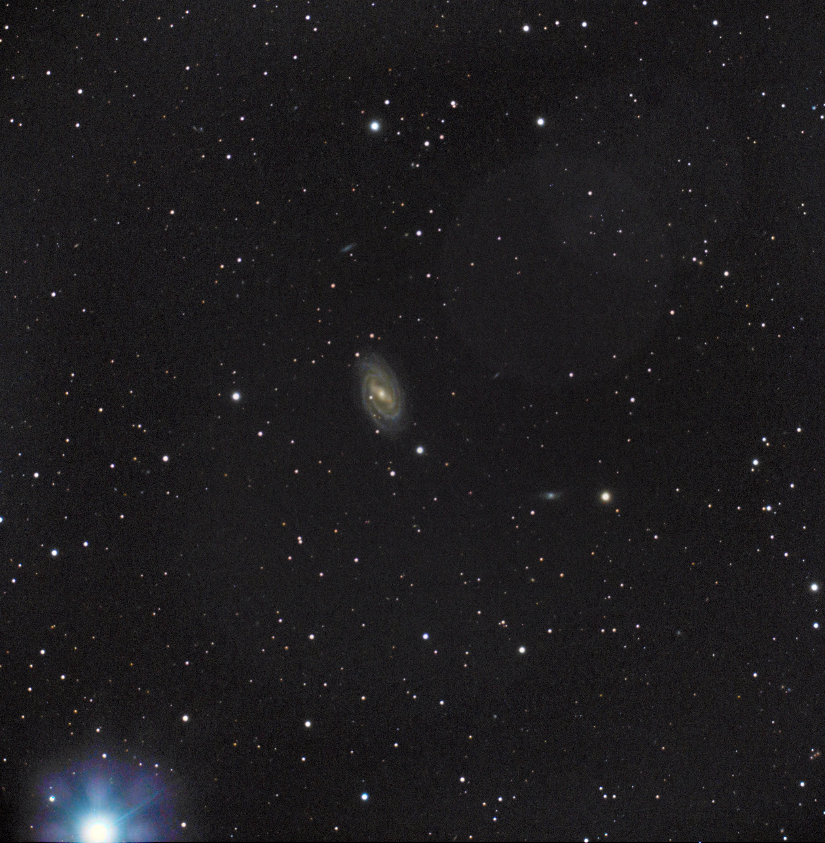

astrojh Posté 9 juin 2020 Posté 9 juin 2020 Bonjour, J'ai l'impression que les couleurs sont correctes et bien là, voici ce que j'obtiens très rapidement sous Gimp (après un retrait de gradient sous Siril) : saturation des couleurs de de l'image + désaturation du fond de ciel à l'aide d'un masque de calque. A+
jpb2b Posté 10 juin 2020 Auteur Posté 10 juin 2020 Bonjour, La je reste sans voix ... Je ne reconnais plus mon image .... Bravo. Peux tu me recommander un tuto pour ce type de masque de calque ? Merci

astrojh Posté 10 juin 2020 Posté 10 juin 2020 Il y a 11 heures, jpb2b a dit : Bonjour, La je reste sans voix ... Je ne reconnais plus mon image .... Bravo. Peux tu me recommander un tuto pour ce type de masque de calque ? Merci Bonjour, Je mets ici une petite vidéo du traitement que j'ai fait, c'est très basique (je suis loin d'être un expert du traitement) mais ça illustre le principe des masques de calque, l'idée est de traiter séparément le fond du ciel et les objets d'intérêt : https://www.transfernow.net/rfFbyI062020 Étape 1 : Je commence par créer 2 copies de l'image originale : le premier calque va me servir pour créer le masque, le second pour la galaxie et les étoiles (c'est celui qui va subir l'augmentation de la saturation), le dernier pour le fond du ciel (qui lui va être désaturé). Étape 2 : Je travaille sur le calque que j'appelle "masque" : je fais un seuillage binaire pour séparer la galaxie et les étoiles du reste. Je fais ensuite une sélection par couleur pour ne garder que le blanc. Étape 3 : Je crée un masque de calque sur le calque "galaxie" en choisissant l'option "sélection" (*). Tout ce qui sera fait sur ce calque ne s'appliquera donc qu'à la sélection que j'ai faite précédemment. Une fois le masque de calque créé on n'a plus besoin de la sélection ni du premier calque. Étape 4 : On travaille la saturation du fond du ciel (calque du bas) en la diminuant pour le rendre plus gris. Étape 5 : On augmente la saturation du calque galaxie. Je fais deux passes pour que ce soit bien marqué. Étape 6 : On applique le masque de calque et on fusionne les deux calques. Il n'y a plus qu'à exporter l'image. (*) Ici on pourrait faire des choses plus subtiles qu'un masque binaire en choisissant par exemple un masque construit à partir des niveaux de gris de l'image ou en estompant les contours... A+ 2
