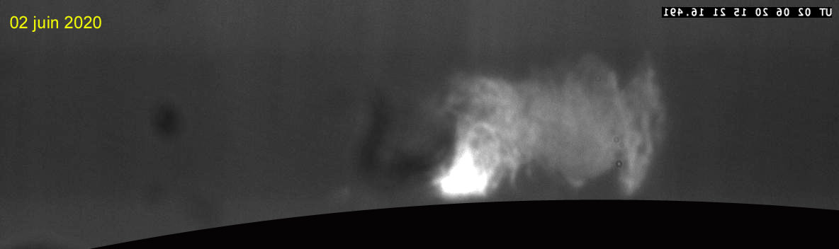

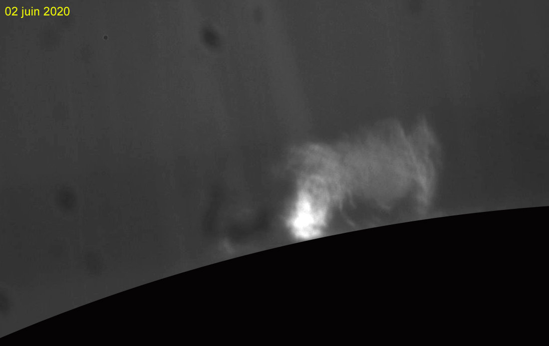

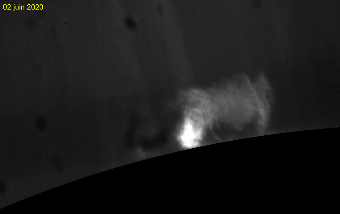

quelques photos de la belle protu d'aujourd'hui au spectro à la Bresser 102/1350...
En fait en visuel il y avait tellement de détails fins c'était incroyable : avec cette Bresser la finesse est telle que je pouvais utiliser un oculaire 5mm (x270)  mais ça restait la limite acceptable et je pouvais voir les fibres de la protubérance, les spicules.. un régal. Même avec ma Vixen 90/1300 je ne pouvais pas faire ça quand j'avais mon filtre H alpha Lumicon 1.5A!!
Du coup je me pose la question si avec la 127/1200 ça vaut le coup ou pas vu que coté résolution ça ne fait que 0.2" de différence...
Chris

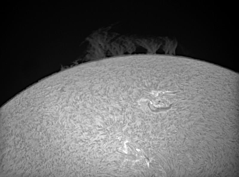

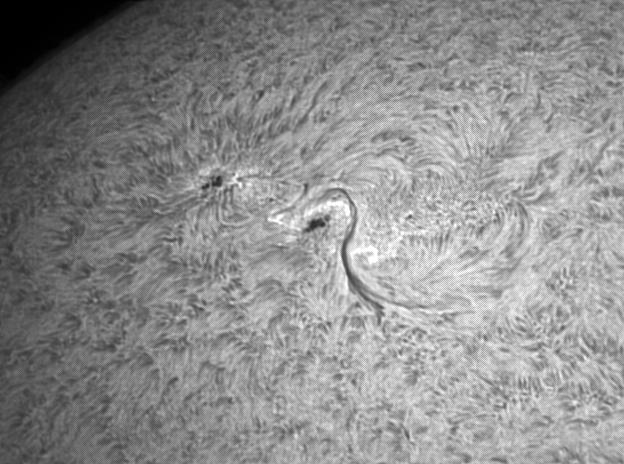

Bonjour Chris ,
toujours aussi surpris de tes captures vu le matériel mis en jeu.
la dernière est particuliairement spéctaculaire.
Paul
merciiiiiiiiiiiiiiiiiiiiiiiiiii!!!
et encore tu n'as pas encore vue à travers l'oculaire ; cette photo ne rends qu'un 1000e du spectacle !  c'était hallucinant de beauté ; je ne m'en suis pas remis.
En tout cas j'ai commandé la Bresser 127/1200 car sur Cloudy nights  on m'a donné des réponses intéressantes sur le fait que malgré tout la différence de résolution entre la 102/1350 et la 127/1200 n'était pas insignifiante ; bien au contraire pourvu que les conditions de seeing soient là. Et  Le tech de Bresser connait bien mon ancienne lunette 120/1000 et m'a confirmé que la qualité des verres étaient supérieure à celle de ma Frehel. En tout cas la claque que j'ai vu à la 102 m'en apporte la preuve alors que c'est une lunette de gamme moyenne à prix très abordable.
Ah oui j'oubliais :  J'ai refait mes calculs d'échantillonnage :
DOnc tant que j'utilisais ma FREHEL 120/1000 j'étais soit en SOUS-échantillonnage , soit en SUR-échantillonnage..donc vive le flou ou le manque de détails.
Et Là avec la BRESSER 102/1350 : SANS la barlow x2 l'échantillonnage est impec!! sauf que l'image de ci dessus est avec la Barlow x2 et donc SUR-échantillonné.
Je viens de revisionner mes 2 .SER faits SANS barlow et on voit directe la différence!!! je vais extirper des images!
bon en tout cas il y a un astram sur Cloudy nights qui fait de l'Ha avec une 127/1200...mais hélas il ne fait pas de photo. En tout cas il m'assure que les images sont super fines  !
