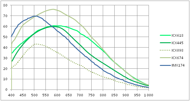

image extraite du Airylab (si problème de propriété sur cette image , je retire)
j'ai déjà essayé d'explorer le spectre au delà de h alpha ; j'ai les raies de o2 et vapeur d'eau puis plus rien.

Il y a 6 heures, banjo a dit :
linéaire , linéaire  j'ai un petit doute , mais je comprends pas très bien toutes ces données sur les caméras .
Paul
Ca c'est la reponse en fonction de la longueur d'onde. Quand je parle de reponse lineaire, C'est au niveau de l'intensité. cad que si tu envoie deux fois plus de lumiere sur un pixel, son intensité apparaitra 2 fois plus lumineuse à l'ecran alors que pour avoir une impression de 2 fois plus lumineux avec l'oeil, il faut que le flux soit  en gros 6 fois plus important. D'ou l'echelle logarithmique des magnitudes stellaires.
