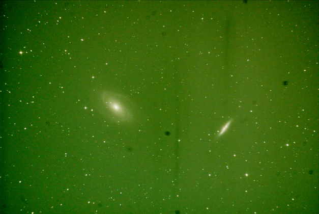

J'ai defiltré totalement mon APN SONY il y a de cela un mois ce qui a été selon moi une très mauvaise idée.
1- Les poussières : comment nettoyer le capteur nu? j'ai vu qu'il existait des produits prévus pour je vais essayer .

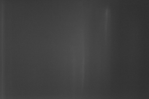

2- J'ai désormais une trace sur toutes mes photos visibles aussi sur mes darks voir photos ci-joint.
Je ne sais pas si c'est le capteur qui a morflé mon apn est-il foutu?
3- Franchement le gain dans les rouges est vraiment minime j'entends souvent des gens dire "j'ai défiltré totalement mon apn aujourd'hui c'était facile etc" c'est vrai mais franchement le jeu selon moi n'en vaut pas la chandelle si pas refiltré derrière et ça si je l'avais su...
Merci d'avance à tous ceux qui pourront m'aider sur mon pb de traces car la je sais pas quoi faire ...
ci-joint quelques photos réalisées vite fait pour illustre le pb
1823204316_Capturedcran2020-06-0220_49_03.png.1217336ddd42ceb32cbd0802b6f31650.png1100393498_Capturedcran2020-06-0220_49_40.png.dcba4de551b9cdc8351bb2305d337917.png

Les traces ressemblent drôlement  à une fuite de lumière.
ça peut arriver quand on modifie le boitier : soit c’est une petite erreur au remontage qui laisse passer de la lumière, soit c’est lié à l’épaisseur plus faible du bloc filtre/capteur défiltrage qui laisse alors passer la lumière de petites diodes qui pourraient être présentes dans le boitier.
ça peut aussi provenir du viseur. C’est un transluscent ton boitier?

Hello et merci de ta réponse 😉 effectivement j'ai remarqué que mon viseur est flou donc peut être un mauvais remontage 👌 va falloir regarder ça de plus près
Bon Ben je viens de tout remonter ça n'a pas l'air d'être ça vivement que je reçoive mon kit de nettoyage🙂

Je me permets de remonter ce sujet car je n'ai toujours pas trouvé de solution à mon problème.
J'ai re-demonter mon apn pas de led ou autre à l'intérieur , j'ai débranché le viseur et je l'ai bouché avec une étiquette... J'ai nettoyer le capteur mais il a l'air nickel .  j'ai fais les dards dans le noir complet toujours le même résultat.  désespérant .. serait-il possible que ce soit causé par un rayonnement ir dans le boitier ??

Voici un dark format ARW (format sony)
https://www.transfernow.net/dl/20220105NMvA9BN8
Mon appareil c'est un Sony SLT A37
Merci

Concernant ces lignes, est-ce qu'elles sont également présentes sur les Offset? Si c'est le cas, elles seront corrigées au traitement. D'ailleurs, l'application des darks devrait aussi aider à corriger ça. Sur ton raw on voit que c'est relativement faible, probablement de l'électroluminescence, comme au bord du capteur.
Essaie d'abord un vrai traitement, avec correction des DOF avant de crier au loup. Il y a de bonnes chances pour que cet effet disparaisse.
Dans le pire des cas, tu peux créer un masque afin de corriger cet effet lors du traitement. Un peu comme on retire un gradient.

Merci orionrider de ta réponse, je vais regarder tout ça de plus près . Je vais tenter une bonne session avec des dof le plus propre possible et voir si une amélioration est notable . Pour ce qui est du masque j'ai essayé un petit peu de regarder ça en passant un dark en layer sur photoshop et en essayant de soustraire ou autre à l'image originale pour voir si il y avait moyen de corriger cet effet mais je n'ai pas trouvé encore la solution je cherche encore . Affaire à suivre 😅
Bonsoir , alors j'ai pu tester avec des dofs nickels  avec le nouveau siril et j'ai toujours les mêmes problématiques.
Après vérification, on retrouvé bien ces traces sur les darks ,  rien sur les flats(hormis le vignettage et les poussières), rien sur les offsets (hormis l'empreinte du capteur normal).
Après traitement suivant le tuto siril. On retrouve toujours ces traces ....
Je ne sais pas quoi en conclure...
Le capteur doit être endommagé ?
Pourtant je suis sur de ne pas l'avoir touche ou choqué pendant le démontage...
Bizarre
Sur les photos des galaxies, les traces sont sombres, alors que sur le dark elles sont claires. Bizarre.
Quoi qu'il en soit, tu dois pouvoir nettoyer ça au traitement, mais ça complique quand même les choses.
