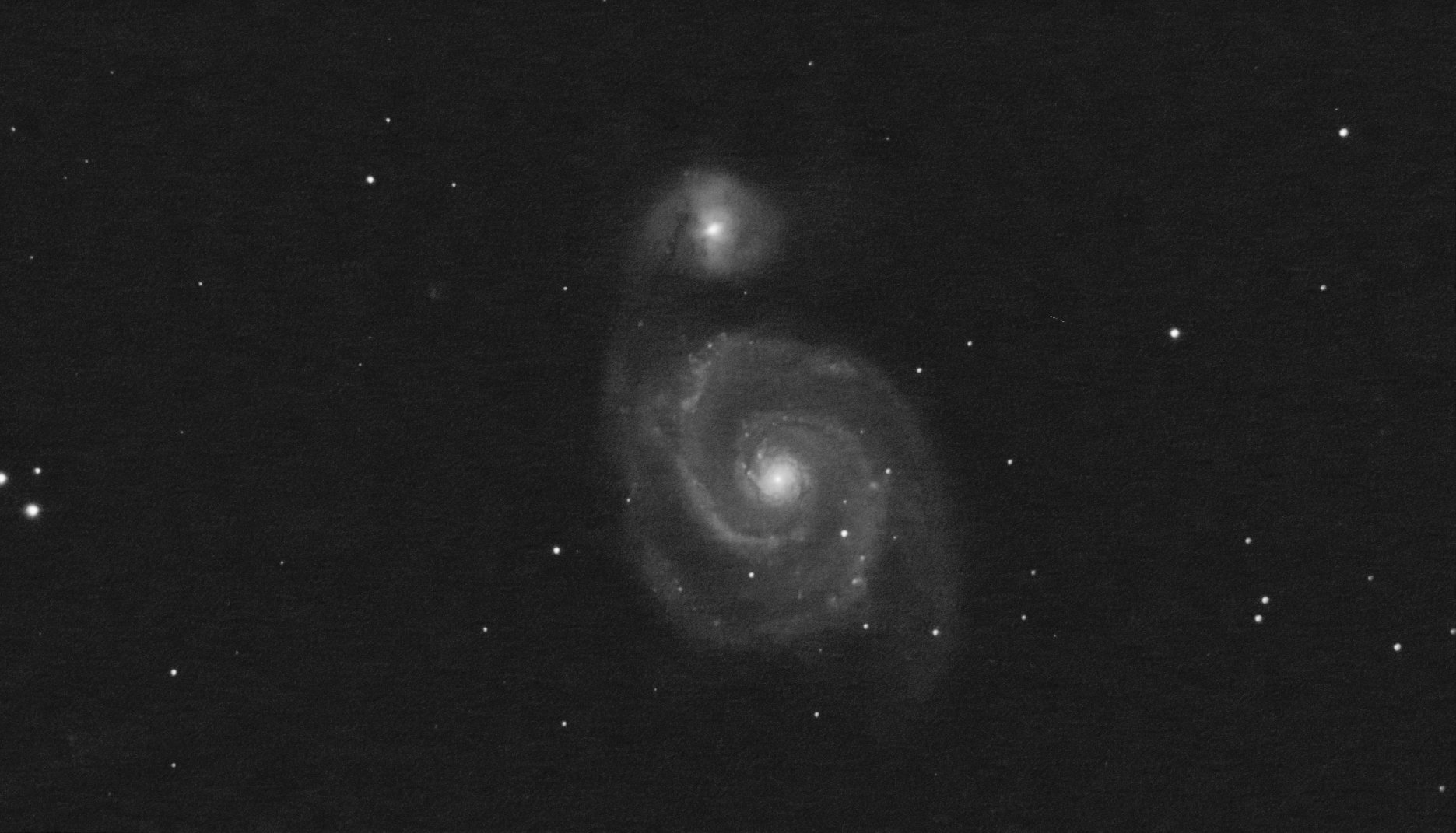

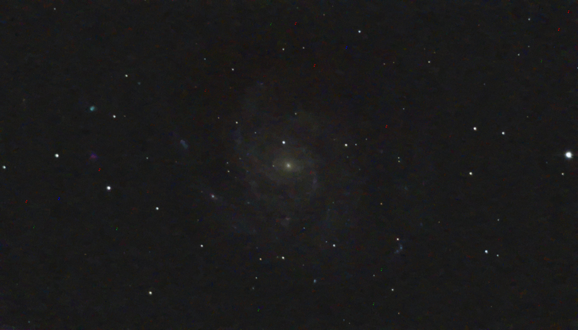

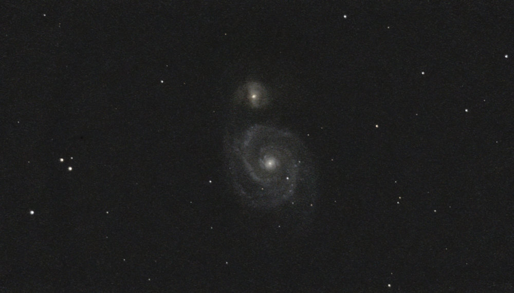

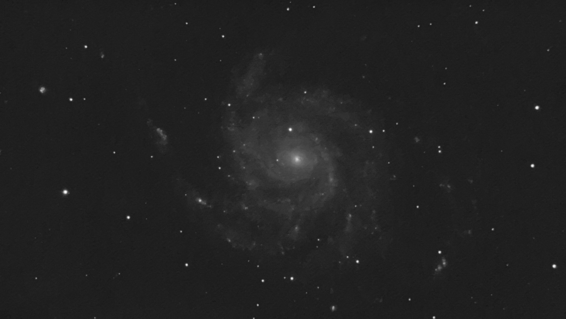

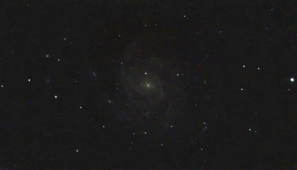

Pas de CP hier soir avec la lune donc j'ai poursuivi quelques tests en VA avec mes 2 cams Altair 290 mono et ASI 385 couleur.
Testées dans les mêmes conditions avec 300s d’acquisition sur les mêmes cibles et toujours sur le petit 150/750
Avec 5 minutes de post-traitement (dont renforcement des couleurs)
On voit que :
-          La couleur n’apporte pas grand-chose au moins sur des galaxies. Et encore elles ont été boostées en post-traitement, en visu directe on voit quasi aucune couleur. Maintenant il faudrait voir sur des nébuleuses (couleurs qui peuvent être plus soutenues) mais il n’y en a pas en ce moment de l’année. Un ciel meilleur que le mien doit aussi aider un peu.
-          La différence de sensibilité est énorme en faveur de la NB bien qu’elle ait des pixels plus petits (2,9 contre 3,75 microns), c’était attendu.
-          La résolution est également meilleure sur la NB (pixels plus petits et pas de matrice de Bayer). Pas original non plus.
Donc sur des galaxies il n’y a pas match. Du moins avec des tubes modestes.
Sur des nébuleuses je pense que l’écart est un peu moindre mais qu’il n’y a pas match non plus.

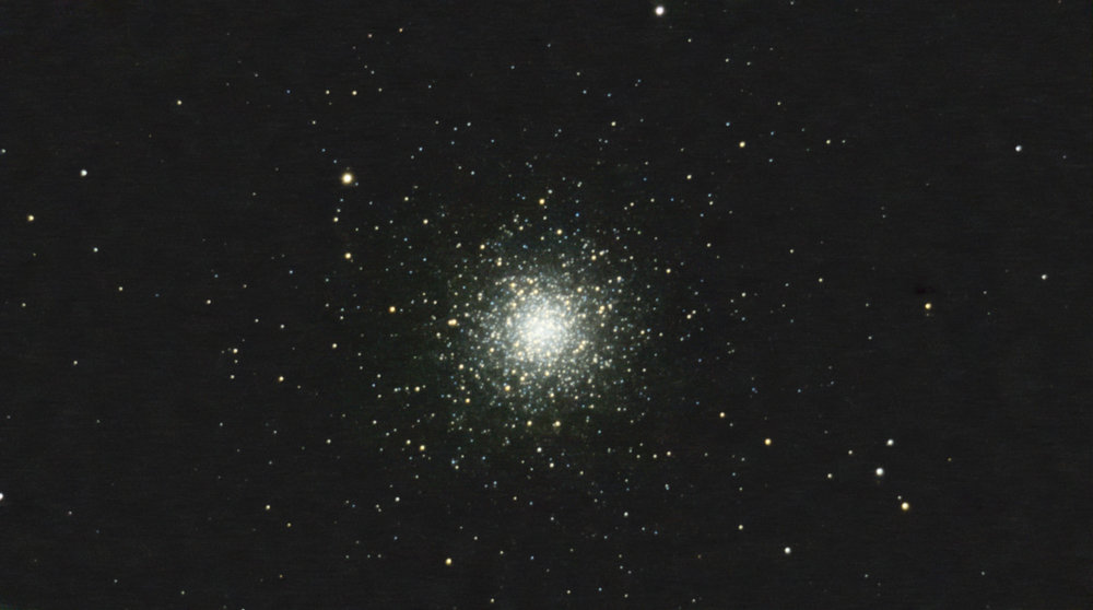

Sur le globulaire M3 (20 minutes d'acquisition) la couleur commence à sortir (mais c’est un amas d’étoiles donc d’objets qui ont du flux, ceci explique cela). Je l’ai pas fait en NB.
