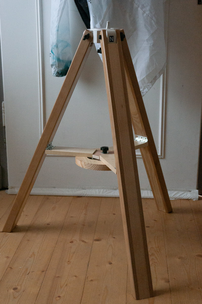

 quand je dis "au boulot" dans mon post du dessus c'est parce-que je travaille le bois (c'est mon métier), et j'avais justement quelques chutes qui traînaient par-ci par-là donc j'ai fait ronfler les machine et je suis en train d'en fabriquer un "vite-fait" (je ne me suis pas trop acharné sur les finitions), non réglable (pas besoin et comme ça je supprime encore du jeu), mais question stabilité ça devrait être beaucoup mieux.
je conserve le support de monture et je vire le piétement.
Modifié par 6ri.l
D'ailleurs, le vernis étant sec... on assemble.
frêne et poirier pour les pieds, un peu d'érable et de pin pour le croisillon.
Alors c'est plus lourd (pieds de section 34 x 62) que l'original en alu, plus aucune flexion, une stabilité à toute épreuve, pas un poil de jeu. Je me dis que je n'ai pas perdu mon temps. :)
je n'ai fait aucun réglage de hauteur volontairement : pas de jeu supplémentaire, ma terrasse est de niveau, et le viseur polaire à la bonne hauteur (je vise à genoux sans contorsion).
Je verrai à l'usage mais je pense que ça ne peux pas faire de mal à la stabilité du suivi.

Il y a 2 heures, 6ri.l a dit :
Ah, ok, j'avais pas compris que c'était ton métier (ça se voir au résultat d'ailleurs), et je pensais que tu cherchais une solution du commerce.
Il y a 1 heure, 6ri.l a dit :
Magnifique travail, que dire de plus? Sur un trépied comme ça, tu mets une EQ-6,  quand tu veux, alors, ça devrait  bien aller pour une EQ3-2 ;-) Le système pour bloquer l'écartement est très astucieux, je crois bien que je vais copier ;-) J'ai un vieux trépied Taka, mais il faut un outil pour fixer le plateau qui maintient l'écartement, c'est un peu casse-pied et pas pratique.
