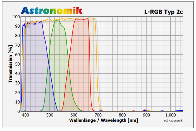

Je m'avance peut-être un peu, mais je trouve que le courbes "quasi carrées" des set de filtres RGB modernes ne sont pas terribles du tout. Par définition, avec ce type de filtres, deux longueurs d'onde proches, seront vues exactement de la même couleur. Pour moi, les seuls qui offrent de belles courbes sont les Astronomik. Avec ceux là, et des bandes passantes plus "triangulaires", on doit avoir plus de nuances dans les couleurs. Quand on voit que le pied de la courbe rouge arrive à presque rejoindre le pied de la courbe bleue, on peut être certain que deux longueurs d'onde proches seront vues de deux couleurs différentes. Il me semble que les fronts qui se croisent apportent un plus.
J'entends que du bien de cet marque et je suis d'accord avec toi mais la j'explose le budget :)
merci pour le petit graphique.
Cordialement.

planétaire : Astronomik type 2c Patrick a expliqué pourquoi.
Ciel profond : tous les autres, y compris les Astronomik deep sky
à part les 2c tous les autres filtres sont typés ciel profond :
- il y a un trou entre le rouge et le vert : il manque du jaune, polur limiter l'impact de la polution lumineuse
- il y a un recouvrement à 100% du OIII dans le bleu et aussi dans le vert : le OIII est boosté artificiellement.
bref pour avoir les vraies couleurs en planétaire il faut des Astronomik 2c.
Astrolumina = QHY très corrects en ciel profond. pas besoin de dépenser  plus. ZWO idem (clone). le rouge a une particularité : il descend légèrement en Ir ce qui est intéressant en planétaire monochrome (lunaire, Mars...).
Après on arrive quand même à faire des photos avec, mais pour le planétaire, il vaut bien mieux faire l'effort d'acheter des Astronomik 2c en 31,75, en occase êventuellement.
