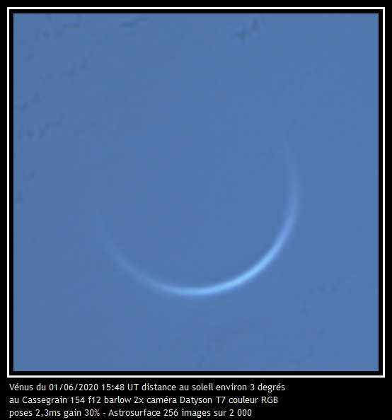

Voilà la meilleure brute :

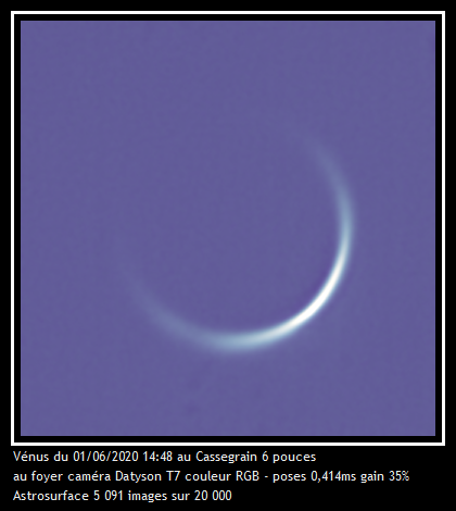

Une image additionnée :
Un essai en pseudo infrarouge (W47 + W25), je n'ai même pas essayé de barlotter car presque invisible à l'écran !

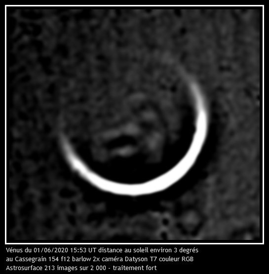

Et enfin, parce qu'il faut bien essayer de le voir cet anneau, j'ai poussé les curseurs tout au bout pour sortir ça, bon, il faut pas tirer dessus plus sinon il casse !
