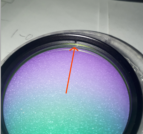

J'ai un filtre H-alpha Astronomik qui bouge dans son bague. Quand je le retourne j'entends que la partie optique bouge. Comment est-ce que je peux le serrer?
il y a 47 minutes, pm77g a dit :
Le verre n'aime pas trop les contraintes. idéalement, il ne faut pas de particules et que le verre soit bien a plat sur les appuis. Tu dois pouvoir le faire avec mesure.😉
Il y a 3 heures, ursus a dit :
OK. Mais je ne comprends pas comment on serre! :D Que faut-il tourner?
il y a 3 minutes, pm77g a dit :

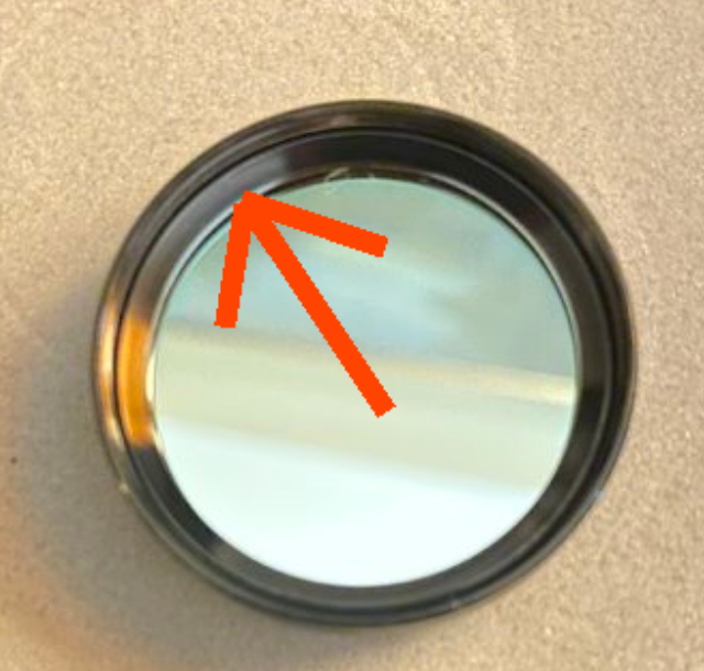

est ce que tu n'as pas une bague à l’intérieur avec deux petits crans?
est ce que cette bague peut bouger? A faire prudemment avec le bout du doigt, une pointe couteau ou une aiguille.
il y a 5 minutes, pm77g a dit :
oui elle bouge quand je la touche avec une aiguille
y a pu qu'à la faire tourner dans le sens des aiguilles d'une montre pour aller la bloquer
Merci. J'ai réussi avec deux aiguilles diamétralement opposées. Pas simple le truc. On tourne mais on ne sait pas si ça a un effet.
Là ça ne bouge plus. Ca devrait aller.
Ce qui est sur c'est que je n'ai pas pu forcer :D
