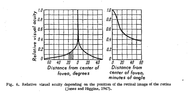

Pour information, les grands angles ont un intérêt relatif, spécifiquement pour l'observation lunaire et planétaire.
En mode spectacle, non scientifique, il n'y a pas de soucis mais les observateurs doivent savoir que la vision humaine limite énormément l'intérêt d'observer hors d'axe de la vision.
Une étude récente de 2017 confirme les constatations réalisées depuis 150ans
https://www.ncbi.nlm.nih.gov/pmc/articles/PMC5425112/

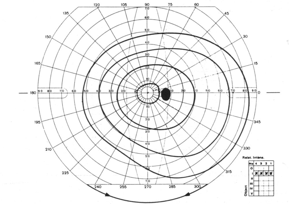

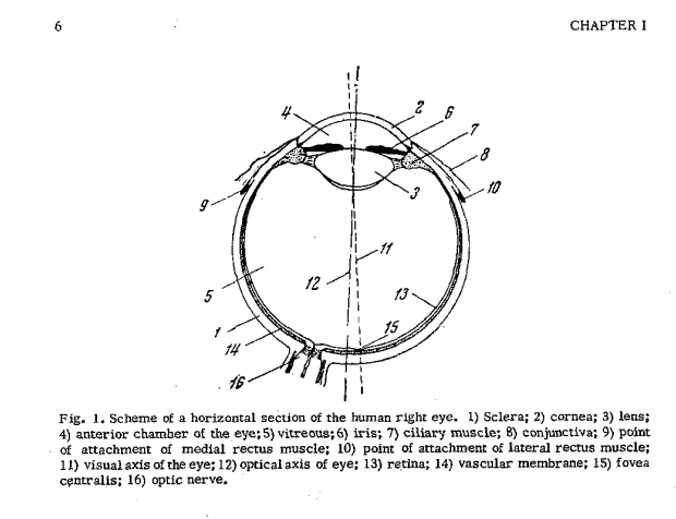

Il s'agit de la dégradation, non pas par rapport à l'angle à la fovéa, mais de ce qui se passe aussi quand on tourne l’œil dans son orbite.
Il faut rappeler que du fait de la vision binoculaire humaine, la fovéa est hors d'axe, consitituant ainsi un angle de pincement de l’œil par rapport à la droite perpendiculaire à la position des deux yeux.
Soit. avec une séparation des deux yeux de 65mm, Entre 25 et 30cm on a les deux yeux dans la position optimale. Sans l'effet de la tache aveugle : 12.5 à 15° hors d'axe.
Normal_right_eye_visual_fild_by_campimeter.jpgimage.png.1b665442fc185397964f197dd4fcc3dc.png
Effet optique pur (dans l’œil)
Citation
The intrinsic blur is thus due to the combined effects of aberrations in the eye's optics and to the noise in the neural transducer machinery. Intrinsic blur increased by 56% beyond 12° in the visual periphery. Part of this increase is likely due to the fact that the retinal surface is curved. Thus, when the eye is accommodating to place the flat surface of the monitor in focus at the fovea, the peripheral retina will experience defocus due to the curvature of the retina. Other aberrations, (astigmatism, coma, and higher order aberrations) also increase in the visual periphery and might contribute to increased intrinsic blur,
Effet neurologique : accomodation
Citation
Blur sensitivity decreased by 34% beyond 12° in the visual periphery and was overall quite poor if compared with, for example, spatial frequency discrimination (Hirsch & Hylton, 1982) or even stereoscopic disparity (e.g., Badcock & Schor, 1985), a fair comparison given that blur is an important cue to depth
Tout ceci bien sûr est relatif à la qualité de l'instrument et des conditions d'observation, au fait d'observer avec un seul œil ou en binoculaire.
La marge est énorme entre l'utile dans des conditions données et le maximum théorique.
Donc ces considérations restent sous caution mais quelques organismes internationaux (comité de l'éclairage) utilisent des références de 2° et de 10° hors d'axe.
L'étude citée s'est limitée à 46° d'angle utile.
Pour résumer, au grossissement en dessous de l'optimal, plus de champ est utilisable. A grossissement plus élevé dans les conditions optimales, l’œil va de toute façon moins bien percevoir les détails et l'augmentation du champ perçu n'est pas utile, voire perturbant pour estimer la zone exploitable avec sureté d'y trouver la résolution. On se trompe soi-même dans ce cas à vouloir absolument chercher dans les coins...

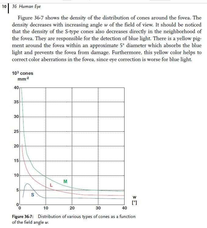

Juste histoire de faire peur à ceux qui croient que l'on voit toute une image globalement avec tous ses détails.
La fovéola dans l’œil humain est minuscule : 60 arc minutes hors d'axe correspond à 120 récepteurs (cônes) uniquement L et M
La zone dense de l’œil fait environ 540 pixels de large et ne perçoit pas le bleu.

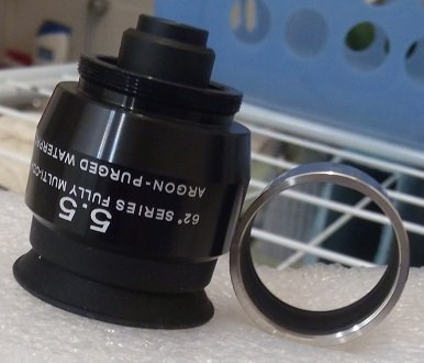

Je garde en général des photos : ES 62° 5.5, celui-là semble avoir un baffle de plus pour éviter un reflet à l'extrémité.
Mais ... 60° génère plus de soucis de bafflage que 42 ou 50 c'est sûr, peu importe l'effort effectué et ça coute son prix.
IMG_20170618_212942-unscrewed.jpg.b8a800c6a41f57955f83fbd106cec56f.jpgIMG_20170618_212705-field.jpg.aafd4cb84e2e4a557bb36ca3a0ad210e.jpgsol_818143_pic2_2.jpg
ZAO : plusieurs coupures des reflets a) cavité derrière le filetage filtre, b) cavité derrière l'arrêt de champ (field stop), c) marge lentilles, d) bonnette coulissante pour les reflets extérieurs.

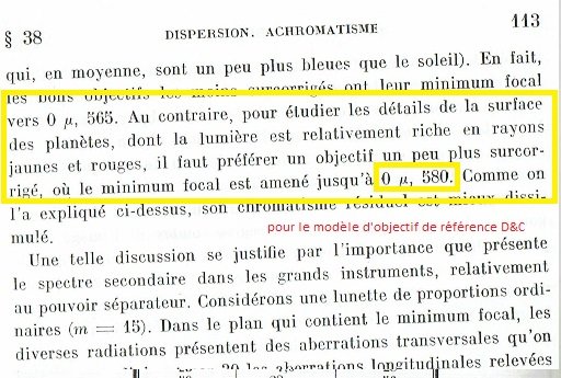

On observe des éléments colorés sur une plage chromatique étendue : la Lune n'en fait pas vraiment partie car le pic de luminosité lunaire fait que l’œil se cale sur une bande plus étroite dans la plage de couleur et est centrée un peu plus haut (exemple de la grande lunette de Strasbourg taillée par Merz vers 1880).
La richesse colorée des planètes impose une plage plus vers le jaune orange et plus large. Mais pas aussi large que la plage des nébuleuses qui va de F(bleu 486nm) à C (656nm). La plage importante est plutôt centrée sur 570-595nm

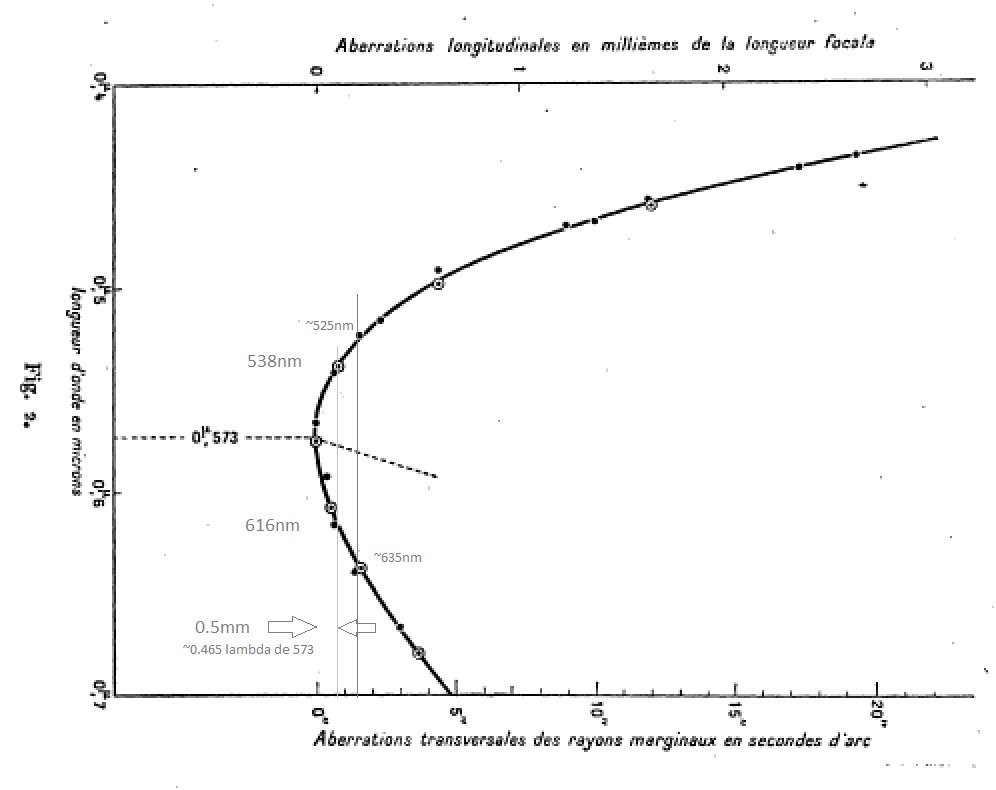

A gauche le centrage de la lulu de Strasbourg, A droite la recommandation de Danjon & Couderc.

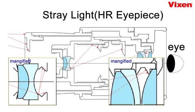

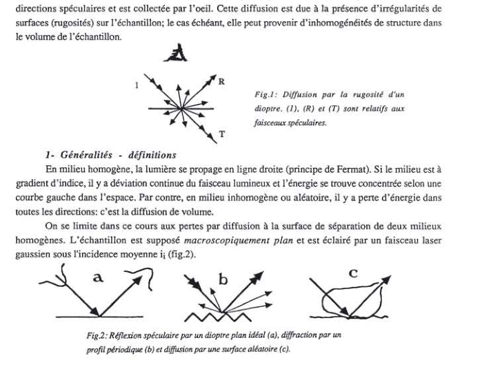

Dans ces configurations apparaissent des problèmes spécifiques qui font ressortir des difficultés au niveau des oculaires. Principalement préserver le contraste.

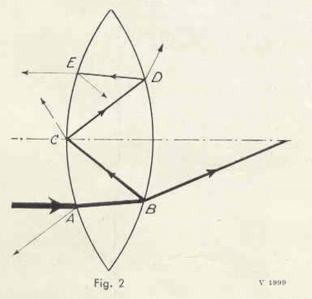

- les flare et halos des surfaces brillantes hors d'axe ou en bord de champ, spécifiquement quand la Lune est présente ou que la surface illuminée comprend une grosse portion éclairée. Des reflets sur les surfaces hors lentilles.
- les images fantômes : reflets à la transition des surfaces polies.

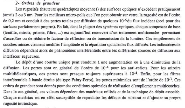

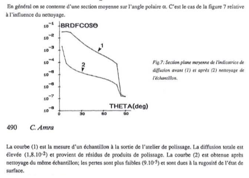

Spécifiquement pour les petites pupilles, la fabrication optique fait apparaître plus fort ces défauts :
- l'éparpillement : cette fois dispersion aux transitions air-verre ou moins grave aux interfaces entre deux verres (saut d'index)
- la diffusion : dans le verre non homogène ou si présence de micro-bulles.
image.png.eb3b09016bb27d0ac749261db272a24f.pngimage.png.a0338a13f027b52dcc21c58bb23f9092.pngimage.png.b56ef342daccd854c41ff1ab0a2b351b.png

J'ai un soucis idem [couleurs terrestres] sur le 5.5 ES 62 LER qui est par ailleurs excellent (et quand je dis excellent) en planétaire.
Tu veux dire que j'aurais pu prendre le Morpheus d'occasion que j'avais repéré, finalement ? :)

Complément par rapport au "centre d'intérêt" de l'oeil quand il est positionné sur une cible
