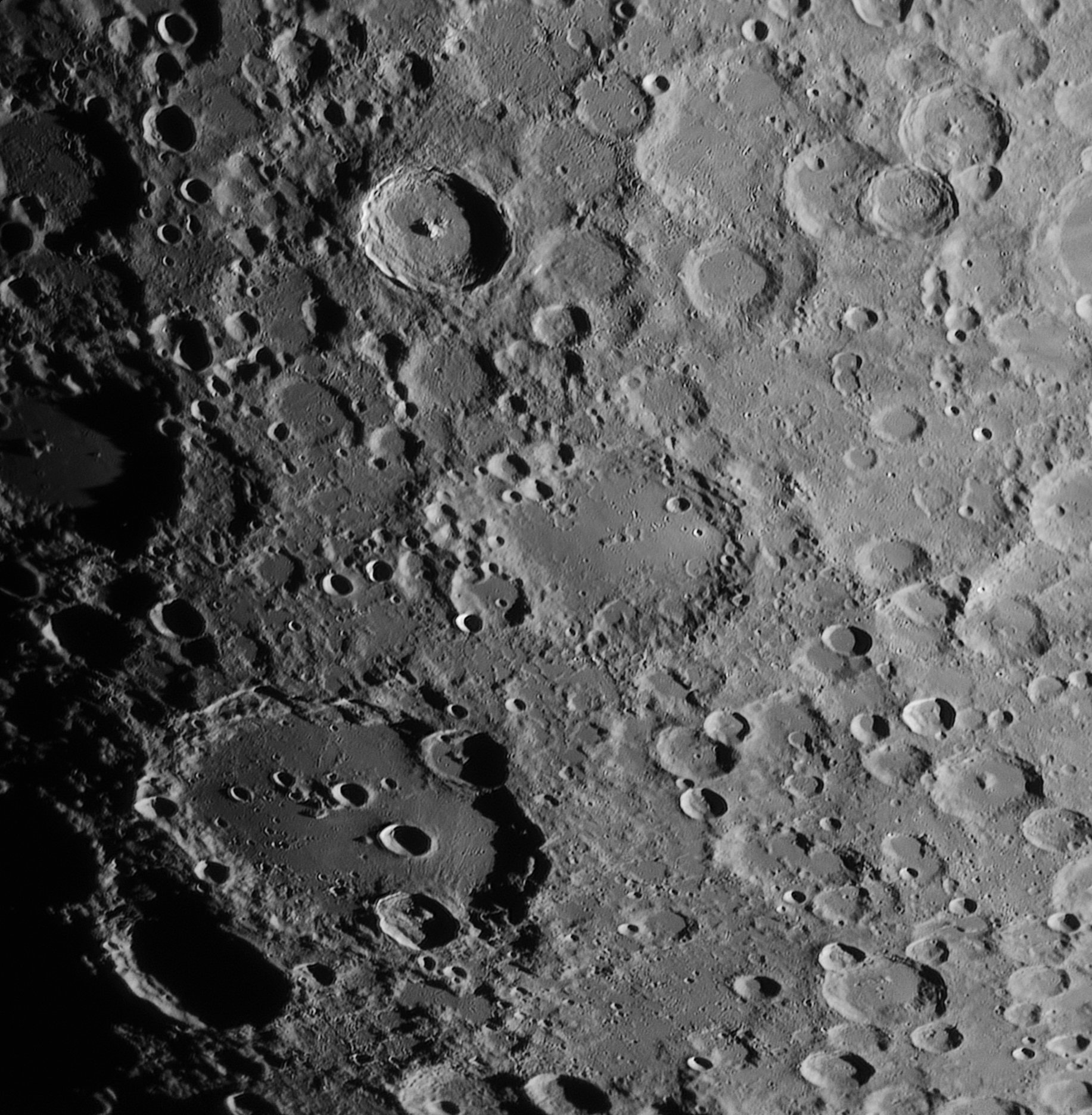

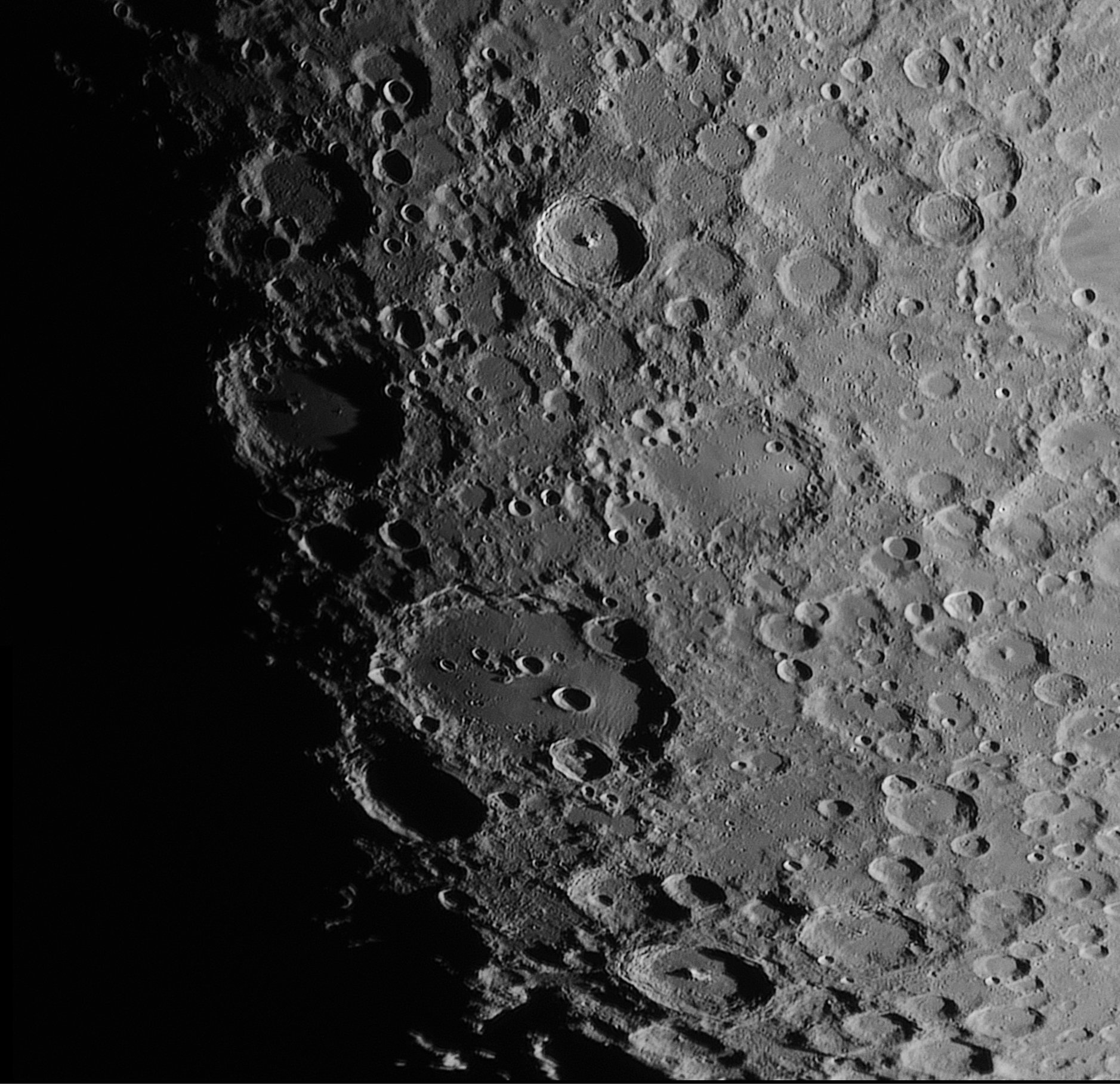

Je poursuis mes confrontations totalement déséquilibrées entre mes deux tubes. L'idée n'est pas de voir lequel est le meilleur (spoiler : c'est le C8) mais de s'amuser à tirer le meilleur des deux et de comparer la différence.
A ma gauche : mon Vaisseau Amiral, le C8 et ses 200 mm pas encore maîtrisés.
A ma droite : mon fantastique Mak 127, tout petit mais très costaud !
Le ring : deux plans lunaires réalisés le 31 mai, avec Barlow Télévue 2x et la QHY5III-290 derrière un simple ir-cut.
Ce n'est pas leur premier match, Vénus en a déjà fait les frais
Ici, j'ai essayé d'être le plus identique possible : images prises à quelques minutes d'intervalles, tubes mis en température en même temps, même turbu (très moyenne, haute fréquence, ce n'était pas la soirée du siècle loin de là), films de 3000 images avec les mêmes paramètres, stack des 5% meilleures images, traitement identique sur Astrosurface (mix déconvolution RL/ondelettes très fines) et travail final identique sur l'histogramme.
Mais trève de blabla...

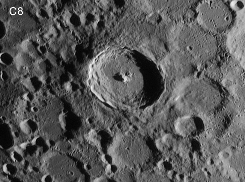

Round One : Clavius et Tycho, au C8 puis au Mak 127
De loin, le mak se défend bien, mais quand on s'approche...

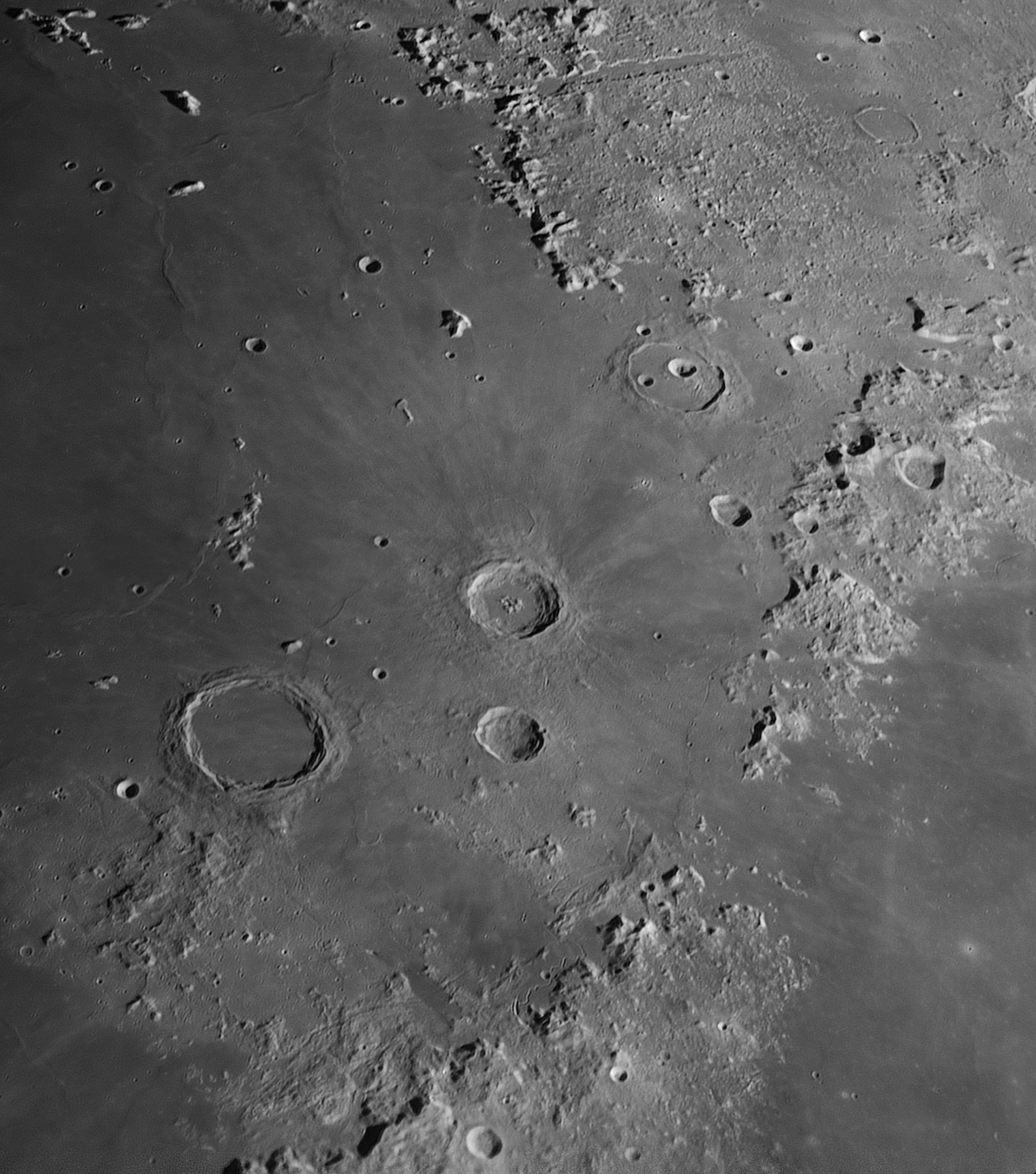

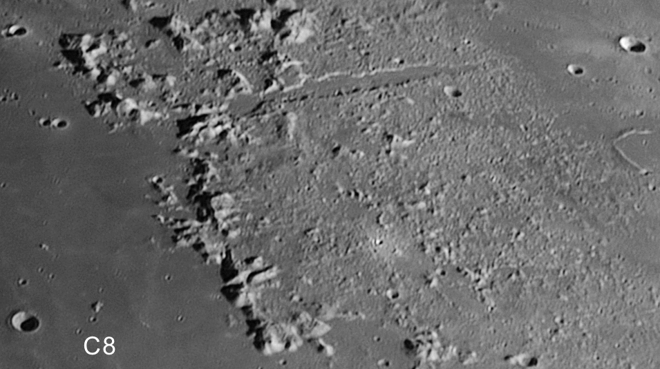

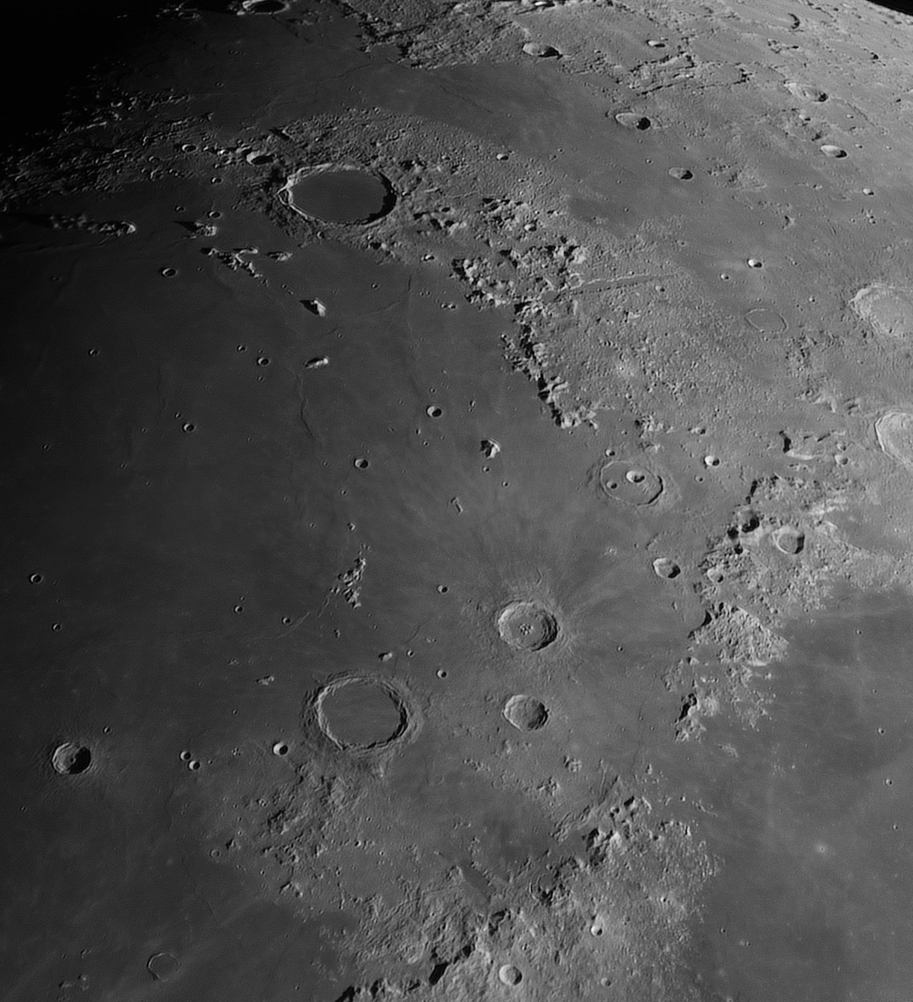

Round Two : Les Appenins et la Vallée des Alpes, toujours au C8 puis au Mak 127
Pas de mystère ici non plus, mais le Mak parvient tout de même à accrocher faiblement la faille centrale !

Très sympa ce comparatif. Le mak se défend quand même bien pour sa catégorie :)
Tu as appliqué exactement les mêmes traitement ? A la même valeur ?
`Je pense notamment aux rondelettes, en voyant le comparatif sur clavius
il y a 1 minute, Drase a dit :
 Merci ! Je pense comme toi, mais je maîtrise moins bien le C8 pour le moment… Oui exactement les mêmes traitements, les mêmes curseurs, tout !
Salut Julien.
Tu as commencé par quel tube pour régler ton traitement ?Mak ou C8?
Comme les 2 tubes sont assez éloignés niveau finesse des détails à détecter, peut être que justement il ne faut pas appliquer exactement le même protocole de traitement, mais plutôt adapter à chacun des 2 tubes puis alors comparer avec des images de LRO par exemple des 2 régions présentées en test et voir jusqu'où détecte chacun des prétendants au Trône Lunaire .
Sinon l'exercice est bien expliqué, présenté, agréable à suivre.
Bravo à toi
il y a 14 minutes, sebseacteam a dit :
Par le C8. Je me suis posé la question : traitement adapté à chacun ou pas ?
J'ai choisi de faire le même finalement histoire de ne rien faire varier dans le protocole, même si du coup le traitement est un peu fort au mak.
mais justement ça montre qu'ils n'encaissent pas la même chose !
Ce que ça montre aussi à mon avis, c'est que le C8 a une marge de progression encore importante ici...
