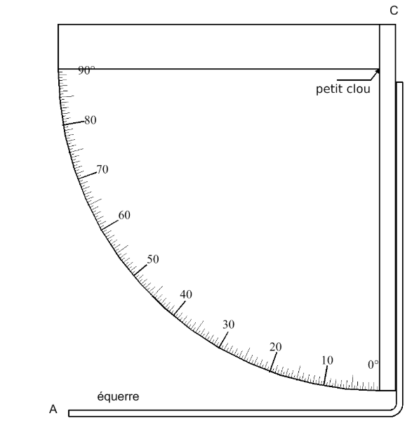

Tu peux aussi voir sur ton rocker s'il y a moyen d'installer un cercle gradué imprimé. Conjugué avec un inclinomètre sur le tube, ça fait très bien l'affaire.
