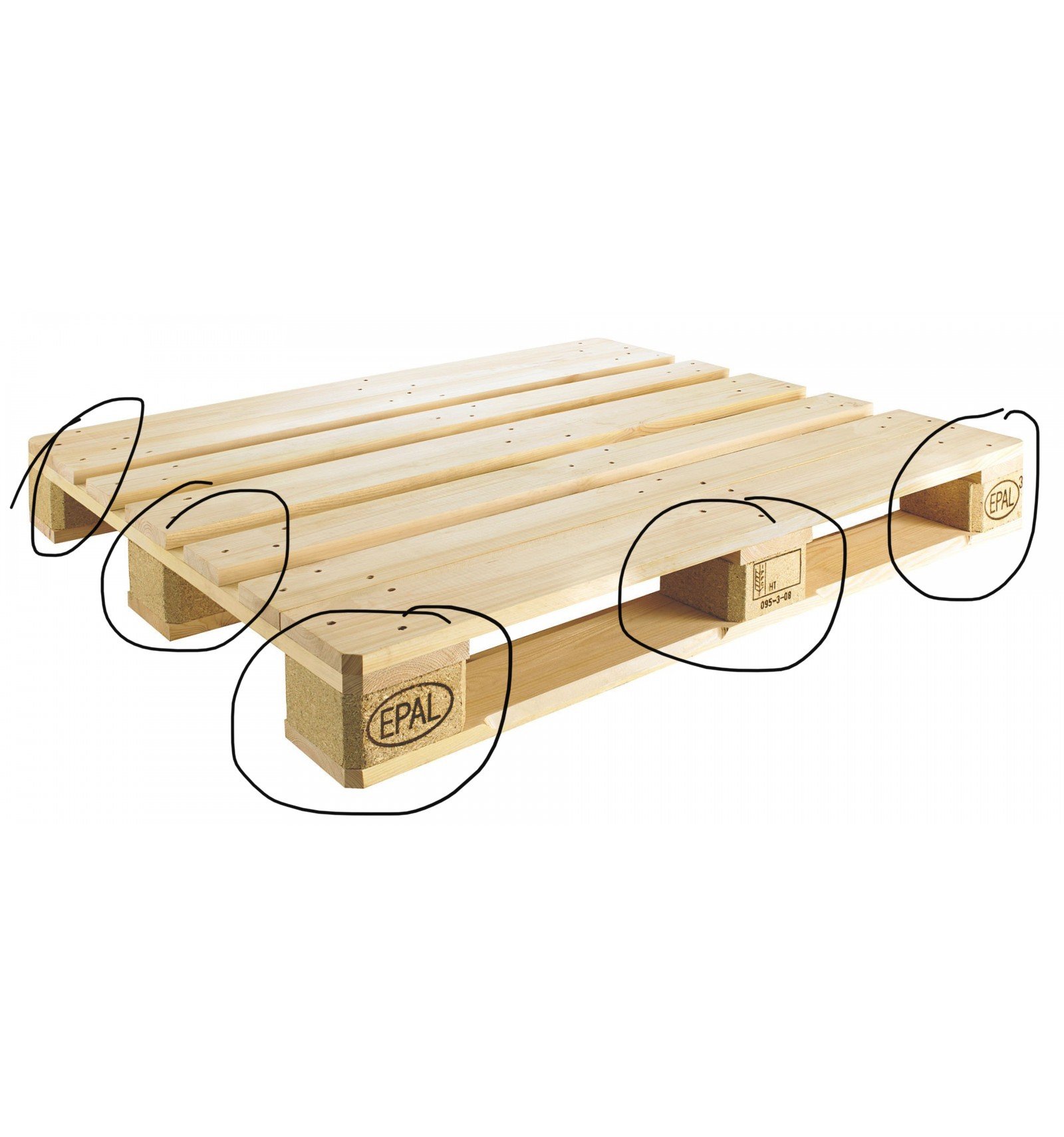

Heureux nouveau propriétaire d’un Dobson Perl Dumbell 254/1200, j’ai eu l’occasion de récupérer des morceaux de palettes type Europe (6 pavés droits en bois, morceaux que l’on trouve entre la palette pour soutenir les planches).
J’ai eu l’idée de construire un socle pour élever un peu mon Dobson, principalement pour éviter de salir la base, et pour gagner peut-être en confort.
Pensez-vous qu’il est possible de réutiliser les pavés droits, vissés à une planche 60x60 solide, afin de créer une base de 10 cm de hauteur?

C'est de l’aggloméré et ça s’effrite rapidement. Pas sur que ça soit super ?
+1 @sun je pense aussi qu'il y a un risque d d'effritement rapide...

Après faut juste prendre du bois traité autoclave c'est mieux pour éviter qu'il pourrisse trop vite.

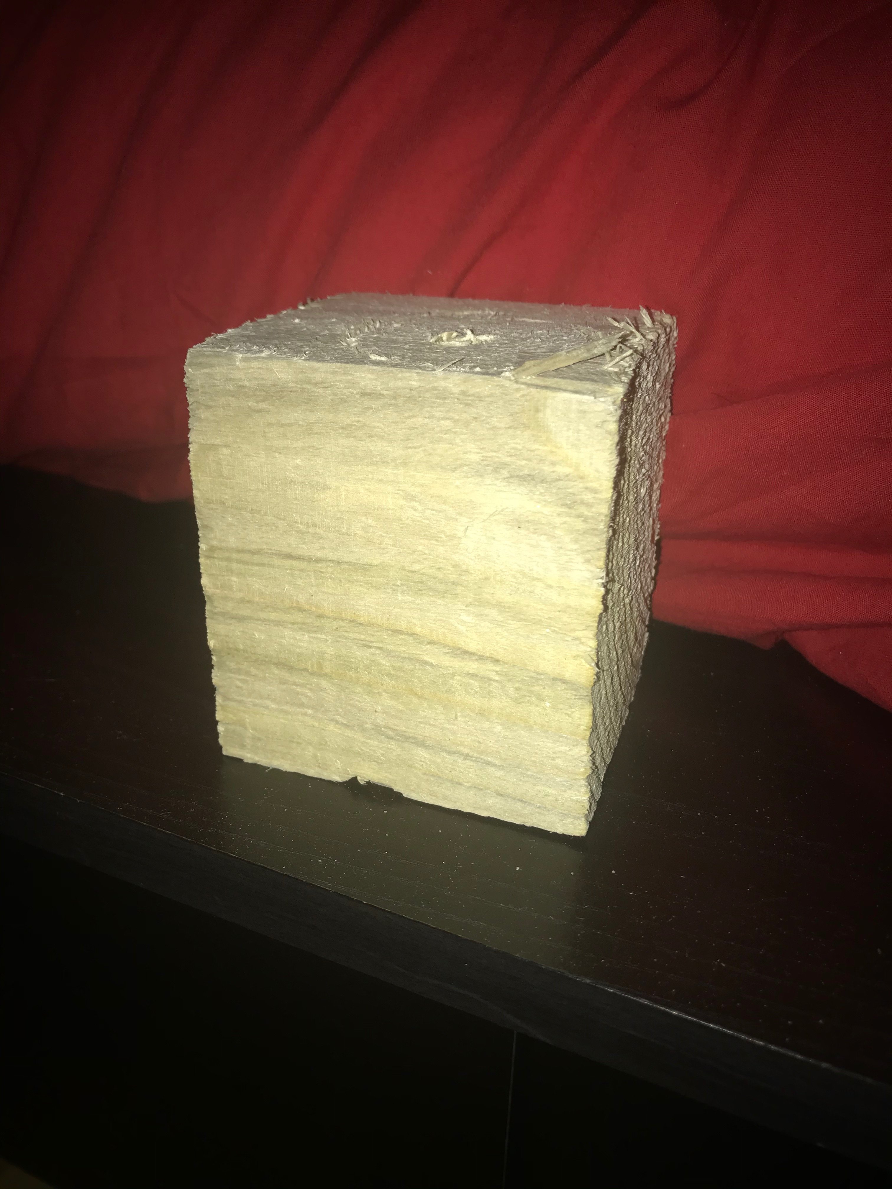

@sun mes pavés ne sont pas exactement comme ceux de la photo, je mets une photo ci-dessous, mais merci de l'information, je note!

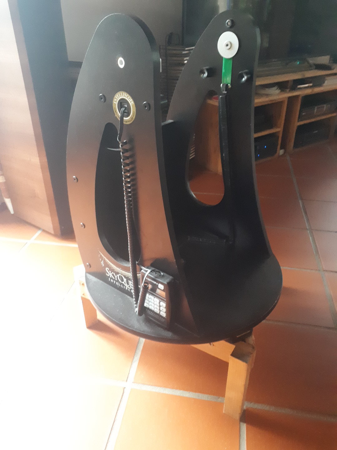

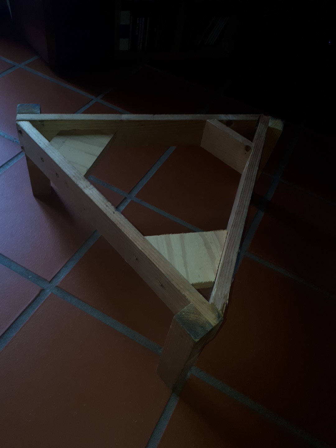

@ValentinH51 pour l'instant j'en suis content, c'est très stable, la preuve j'utilise skyfari avec l'intelliscope et je n'ai pas d'erreur donc c'est que c'est stable. Après le triangle c'est ce qui est le plus stable, si tu pars sur 4 pieds cela demande un sol hyper plat ou de mettre des cales sur au moins un des pieds. Moi je pose n'importe ou, je mets le télescope dessus et basta. j'ai modifié le support du téléscope qui tourne sur de la moquette mais c'est un autre problème. Sinon vraiment aucun problème. les pieds c'est du 40x35 et les montants du 70x20. j'avais peur de l'enfoncement et j'avais prévu 3 plaquettes de 100x100 pour mettre sous les pieds. Elles sont dans la voiture au cas où mais jamais utilisées.
J'ai fait ce support pour tester avec l'intention de le refaire mais vu qu'il fonctionne il est resté comme ça.

Moi , j'ai un siège fait maison bien confortable ( on est assis et toujours à bonne hauteur)
Ta réhausse , question stabilité c'est pas garanti...😙

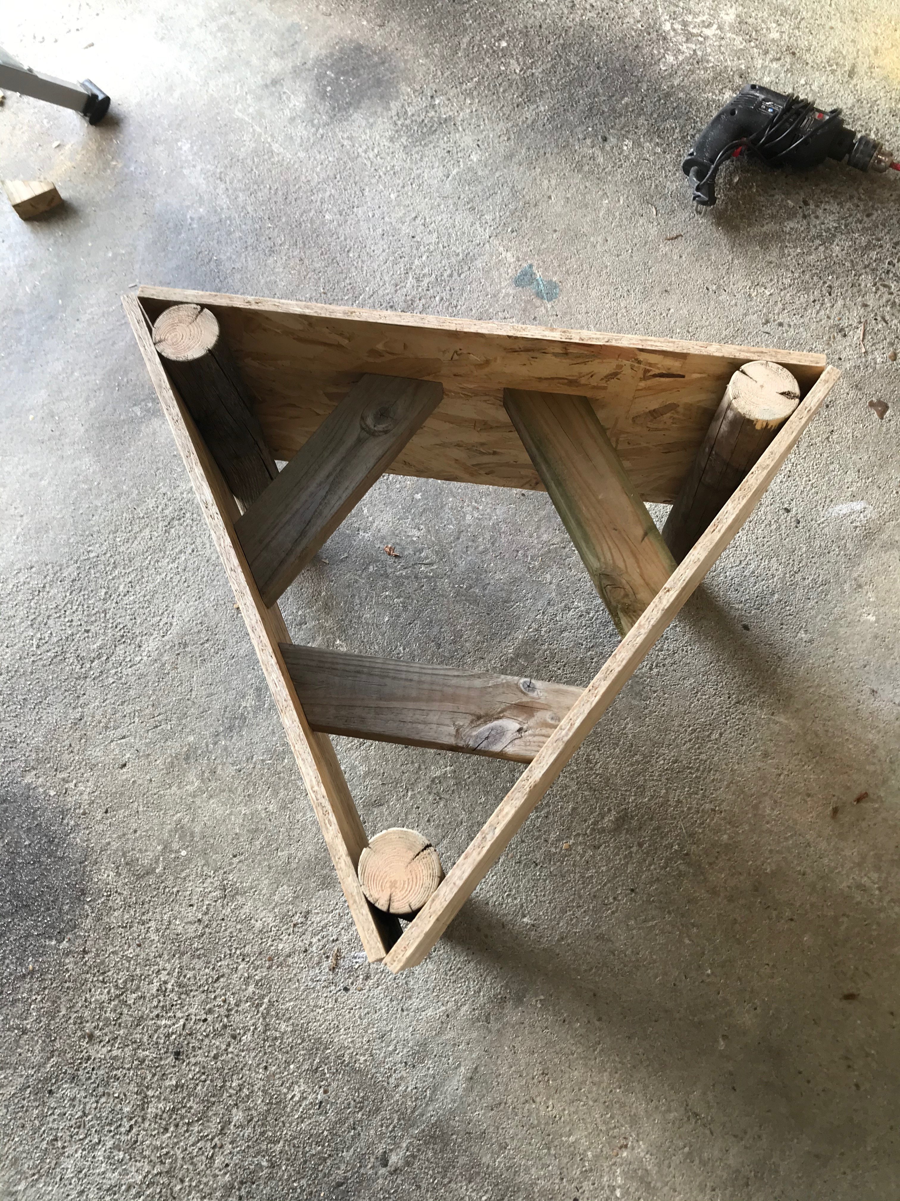

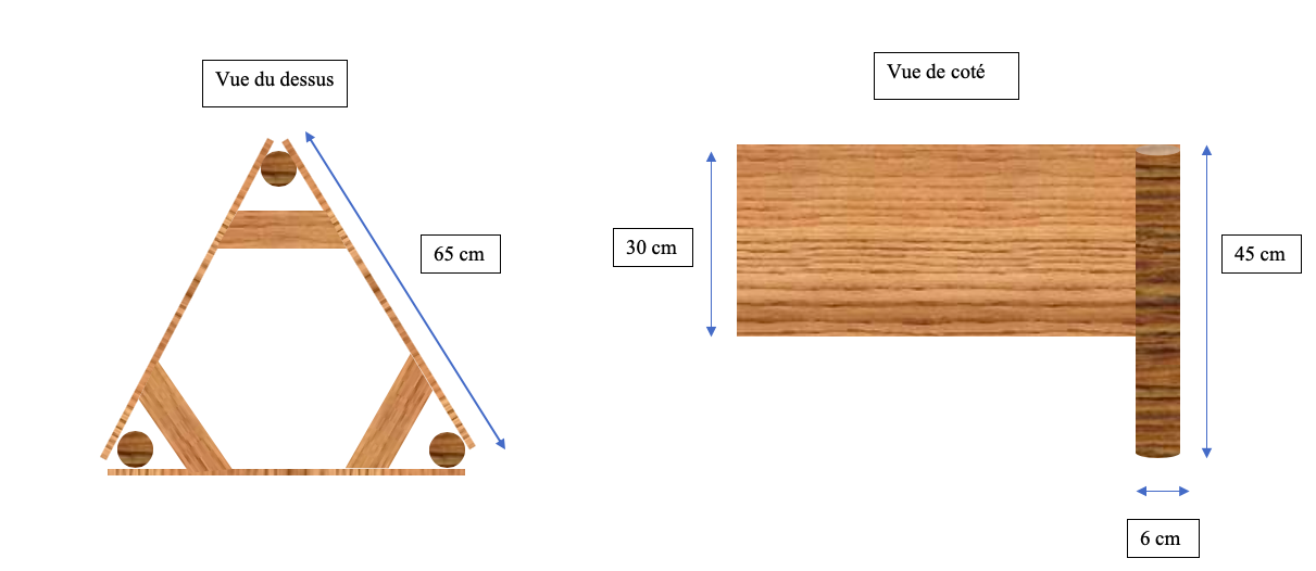

Update : j'ai récupéré des pieds de balançoire, j'ai donc réfléchis à comment je pourrais m'en servir. Je vous mets les dessins (grossiers) que j'ai réalisé sur Word pour vous donner une idée. Comme conseillé, j'ai fait une base triangulaire. Les pieds de balançoire serviront à maintenir les 3 planches principales + serviront de pieds au support.
Hauteur totale du support : 45 cm (j'ai mesuré avec le Dobson, ça me permet d'observer debout sans me courber.
Le bois des planches est costaud, les pieds de balançoire sont en très bon état, et je vais faire comme @albireo_oc à l'intérieur du support (renforcer avec des planches).
Dites-moi ce que vous en pensez, ça m'a l'air réalisable et assez stable...

Essaies ton système, mais entre 30 degrés et le Zenit , la hauteur du PO varie d'au moins 50cm...donc ton dos devra toujours compenser !!!
Sauf si tu es assis 😋
oui @louisspaul a raison la hauteur du PO varie, j'ai réglé les pieds pour avoir le PO au zenith.
Il faut se courber un peu mais beaucoup moins qu'avec le téléscope posé directement au sol, et même s'il faut une assise pour observer longtemps c'est quand même pratique. la chaise c'est bien quand l'objet est trouvé et que l'on veut rester longtemps dessus (dessin par exemple) sinon ...
Avant de faire les schémas, j’ai mesuré la hauteur du scope avec +45 cm. Au zénith, le PO m’arrive au dessus des yeux (je vais fabriquer un marche-pieds). Et à 30 degrés, j’ai à me baisser un tout petit peu. Je compte quand même trouver une chaise adéquate pour éviter les maux de dos.

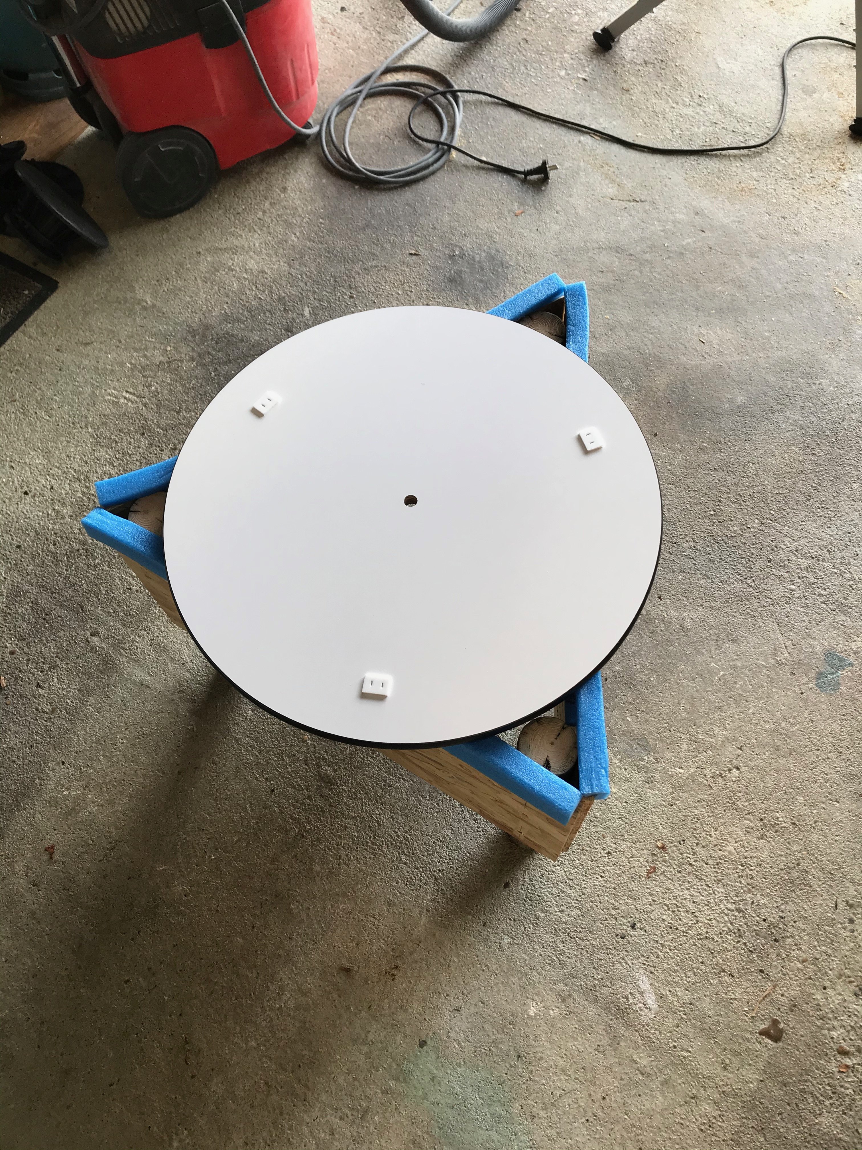

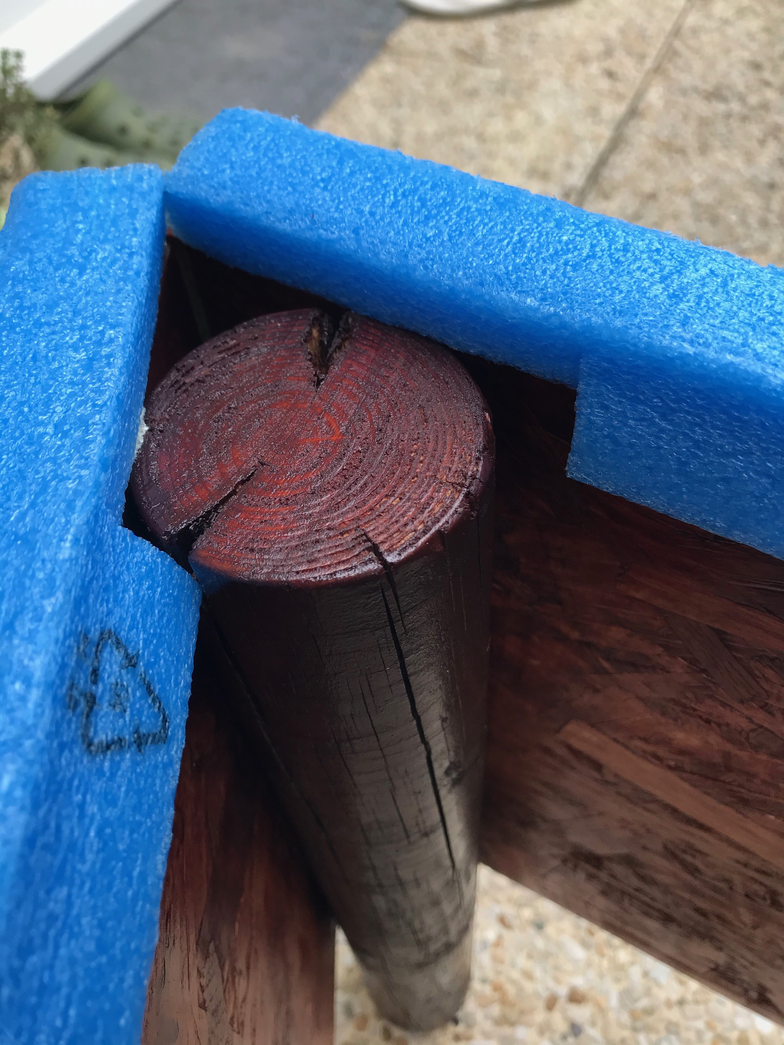

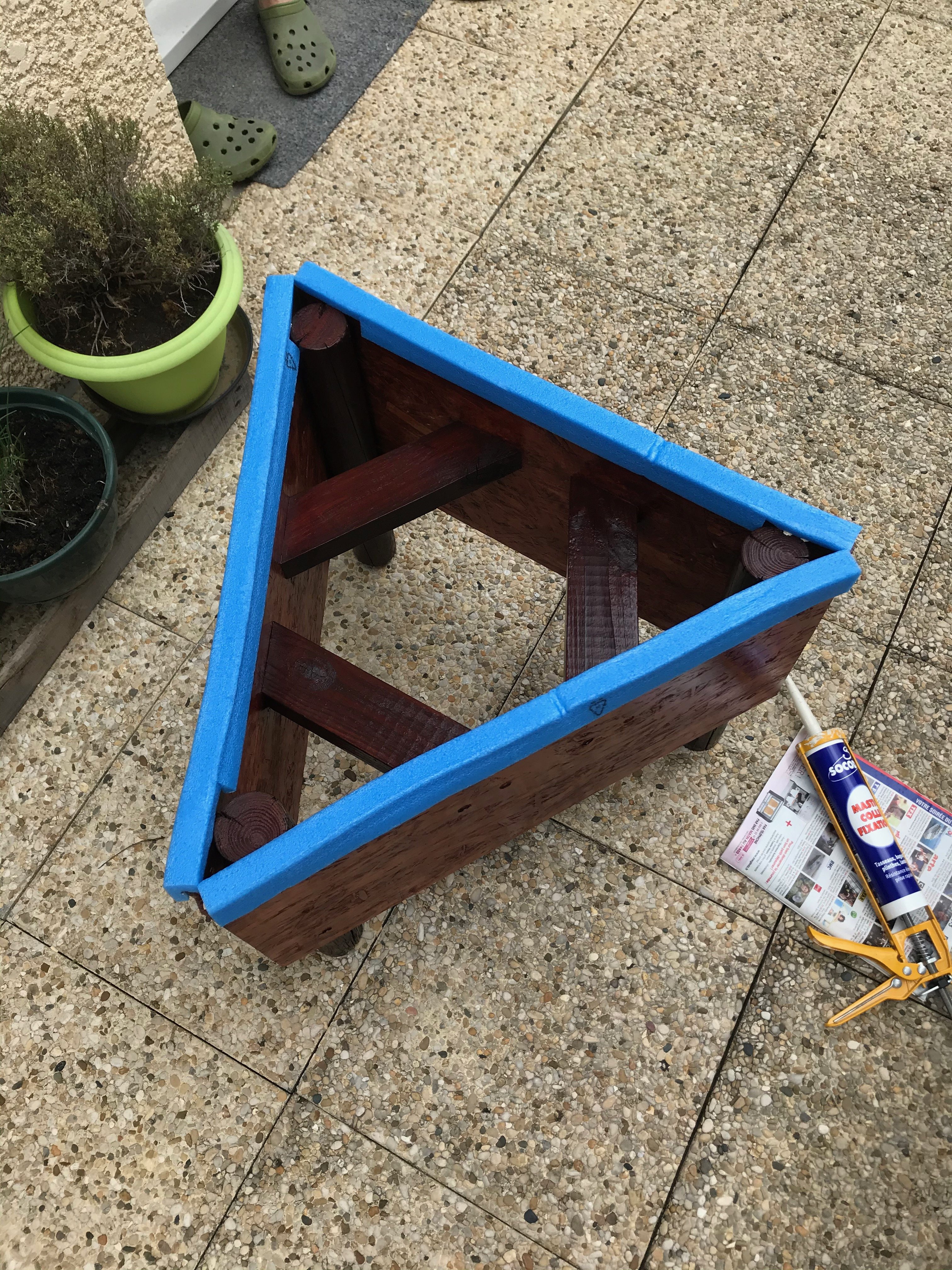

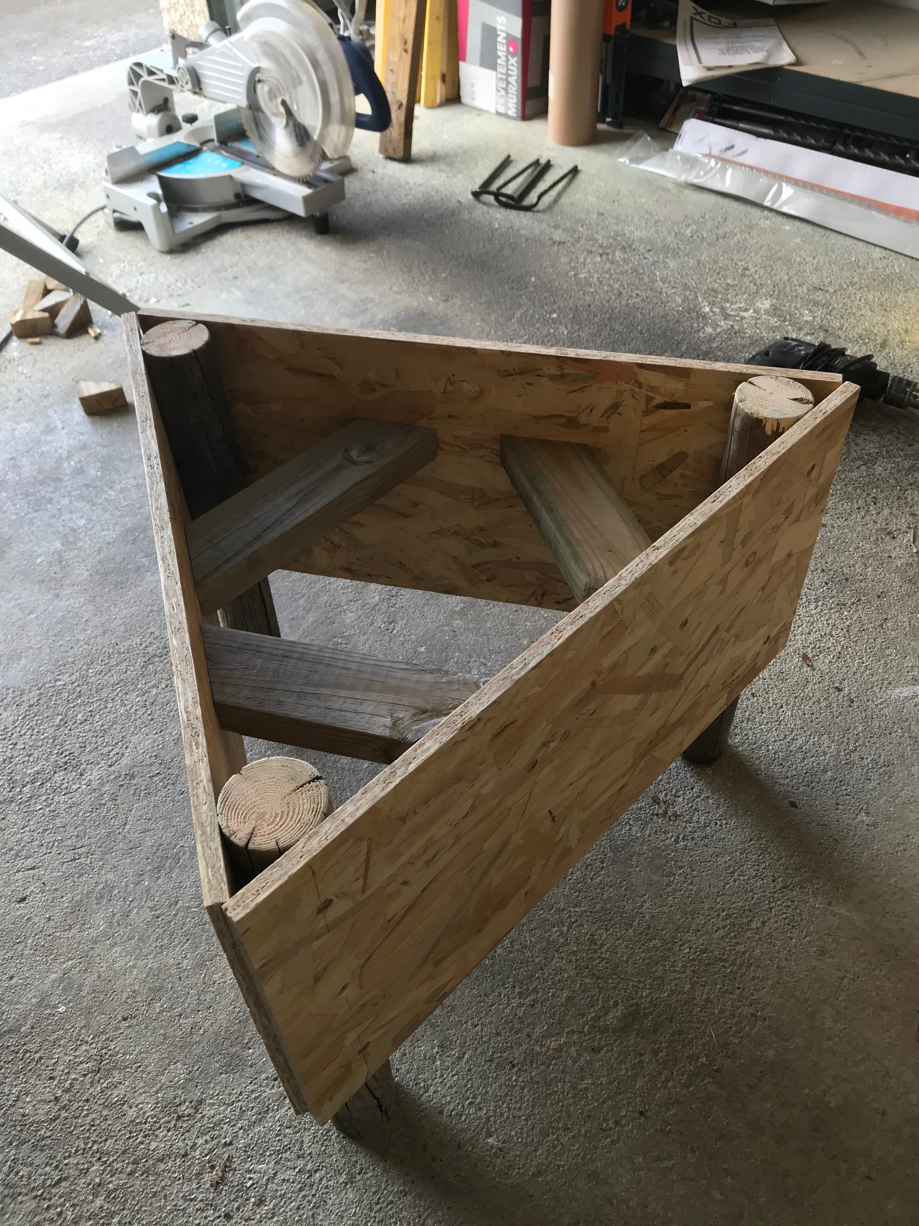

Update : 1ère étape terminée! Je vous mets 2-3 photos du bricolage. Quand il sera fini, j'essaierai de faire un post détaillant la fabrication.

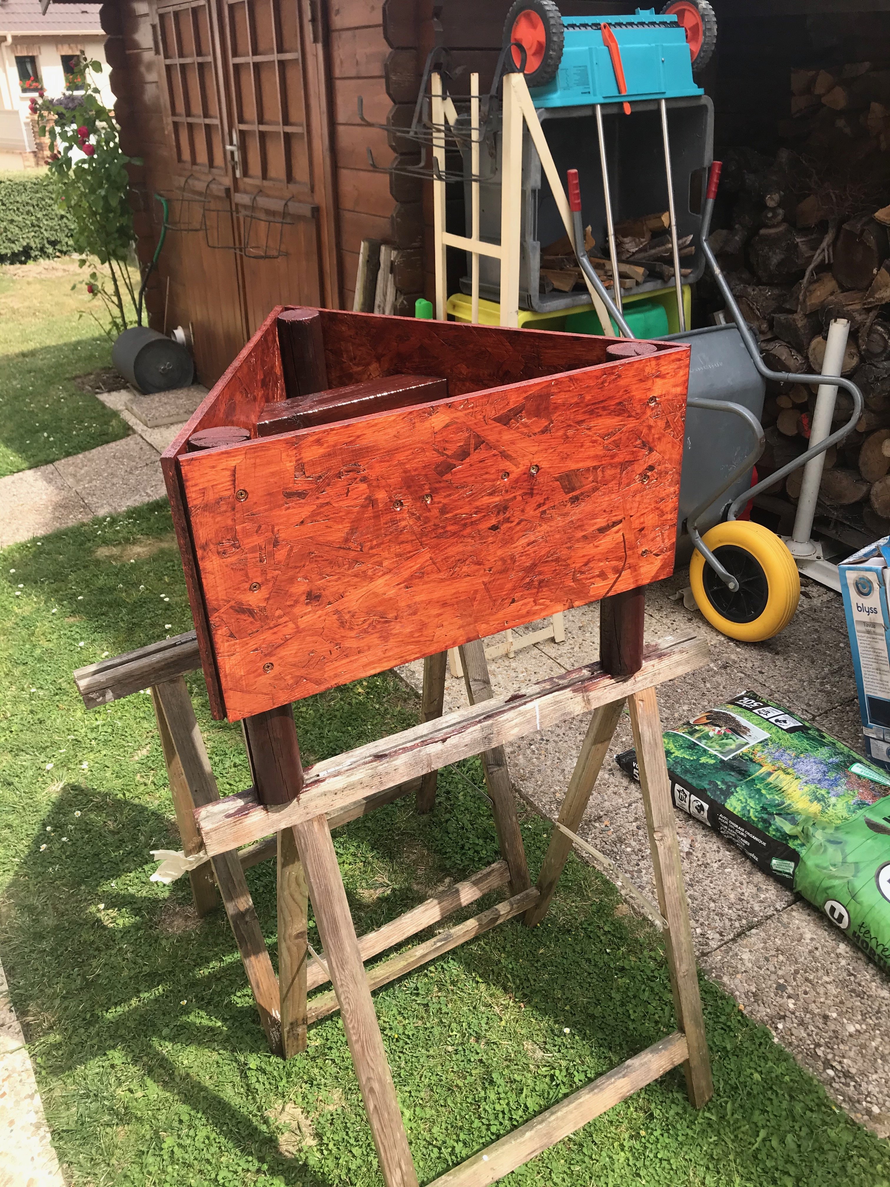

Demain, place au vernis pour protéger le bois. J'ai eu l'idée de rajouter de la mousse très dense pour protéger le dessous de la base de mon Dobson. Le support est très très solide, je suis monté dessus avec mon père (140 kilos à deux), rien n'a bougé :D
Update : après la deuxième couche de vernis, voilà le résultat! Il est en cours de séchage. Demain, j'installe la mousse et y'a plus qu'à !
