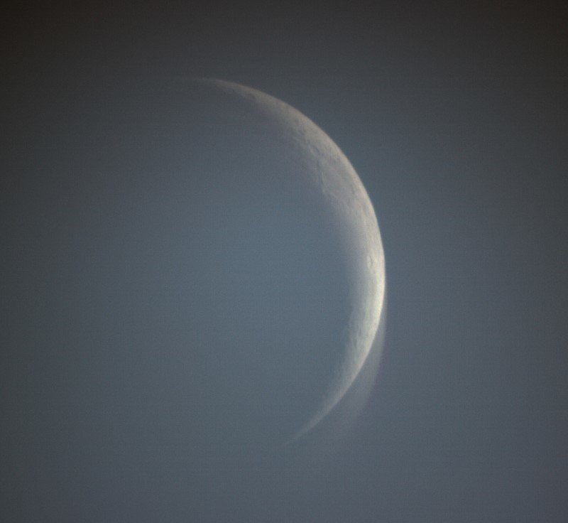

J'ai essayé de suivre le tuto https://www.youtube.com/watch?v=4v2Tmnzt4lk pour une photo de lune de jour pour avoir le fin croissant.
J'ai essayé Autostakkert mais ça frise beaucoup et je comprends pas trop le workflow. Et sur la photo de base j'ai à peine une frontière du disque côté jour, pas de cratère rien pour fixer quelque chose à chercher.
J'ai enfin réussi à sortir quelque chose avec siril mais c'est encore loin d'être convenable. (J'ai pas noté les paramètres d'empilement ...)
Quelles paramètres utiliseriez vous pour l'empilement ?
Un tutoriel siril pour faire les calculs d'alignements ? Essayé plusieurs trucs pas très concluant.

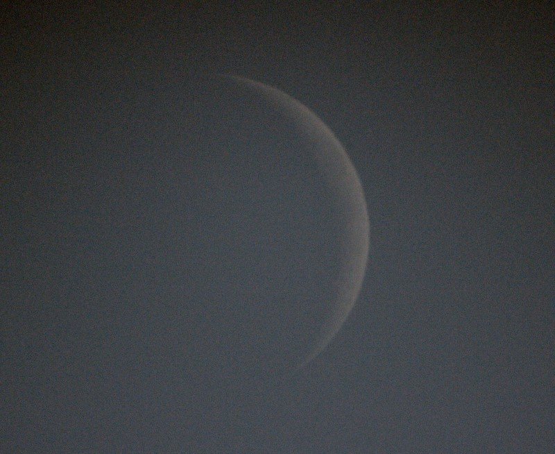

J'ai +200 photo à croppé / centré (comme orig1) et j'ai fait 2 séries.
La vidéo montre comment ça a bougé (sur trépied, grrr).
Merci
PS : pour les infos techniques de prise de vue : Canon 100D sur trépied, le 26 avril vers midi. Samyang 500mm. 227 Light et 21 Dark. 100iso 1/640s.
  • 3 semaines plus tard...
Jamais réussi à aligner cette série. à ré-essayer avec les modes op ci-dessous.
Avec siril :
  • alignement par disque entier
  • balayer les images pour trouver la sélection la plus grande avec de la marge
  • empilement par somme
  • ne pas être trop gourmand sur le % d'image à stack
Avec pipp & autostakkert 3
  • autostakkert2 avec Windows10 sur mon dell XPS 9560 ça plante (frise de la fenêtre et CPU a 0)
  • PIPP pour extraire des PNG (parce que'autostakkert ne gère pas plus que 16bits)
  • les PNG dans autostakkert
  • jouer avec "Min bright" s'il ne "trouve" pas la partie intéressante
Siril n'est pas encore optimisé pour le planétaire, pour l'alignement c'est pas encore ça.
Normalement Autostakkert! donne de très bons résultats mais je ne l'utilise pas je ne pourrai pas te donner de conseils.
J'utilise Planetary system stacker (PSS) et ca marche du tonnerre ! Je t'invite à essayer.
Une fois l'empilement fait je bascule dans Siril pour le traitement
