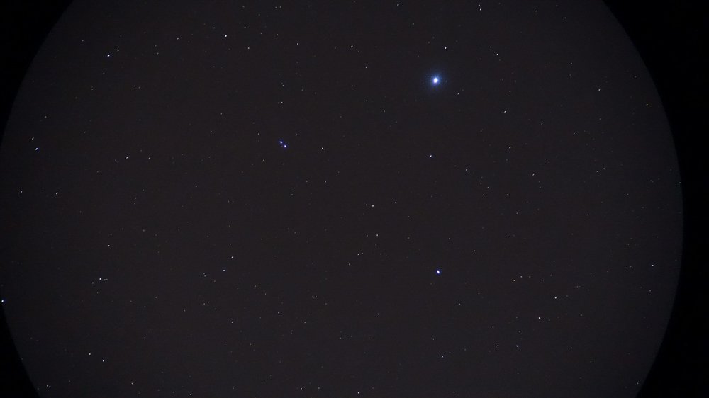

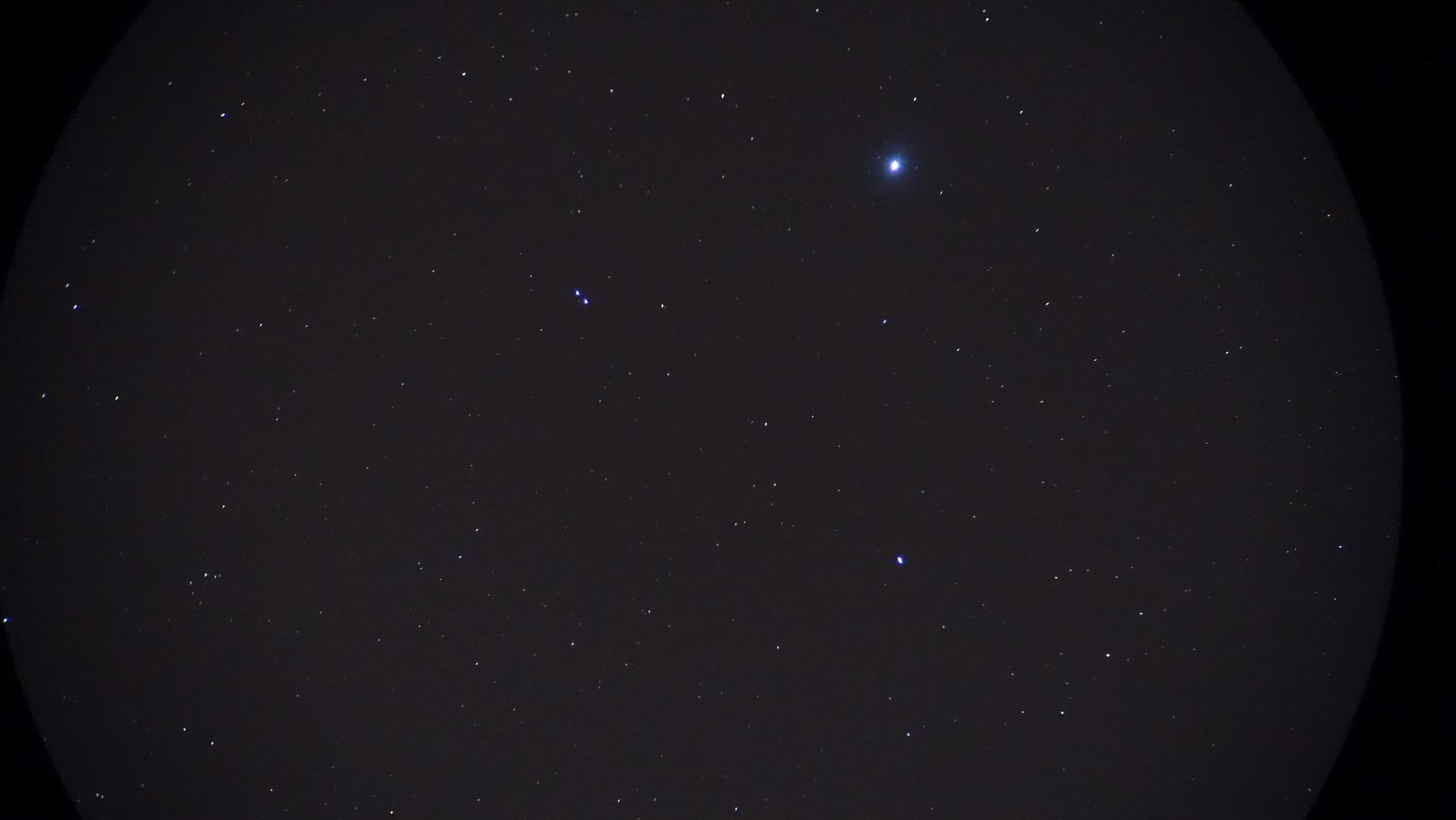

On va commencer par Vega et la double-double de la lyre pour montrer le champ cadré :
J'ai mesuré ce champ à 6,4 ° et ceux qui connaissent le coin pourront y retrouver aisément T lyrae  ;)
J'ai reduit les images à 35% de leur taille originale, car cette dernière n'apportait pas grand chose de plus à part de pouvoir profiter plus intensément de l'absence de suivi.
La magnitude sur cette photo approche mag 11 alors que que les jumelles en visuel s'arrêtent à environ mag 9,5 sous ciel moyen.

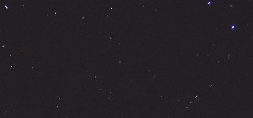

M57 se situe au centre d'un petit triangle allongé qui me sert à la repérer et qui me permet de jauger le ciel, l'étoile à la pointe du triangle  étant de mag 9,5 les deux autre de mag 9
J'ai réduit la luminosité sur un crop du triangle d'étoile, permettant ainsi de se représenter la vue réelle en visuel.
m57c.jpg.1e20d15f4aacf8e12eb4f62e97a50f3b.jpg   m579_5c.jpg.de9eeff619b9b98da1ef58a070b9c285.jpg

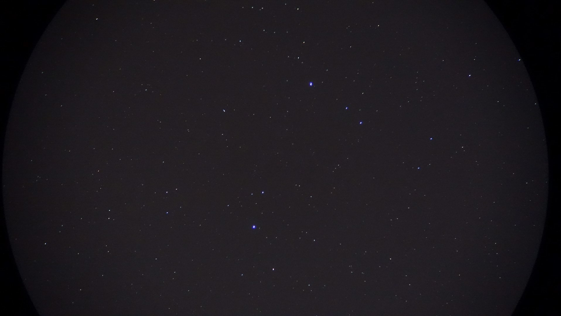

Cette dernière vue est centrée sur l'étoile double 100 herculis. Les particularités de cette étoile sont d'une part ses composantes pratiquement égales 5,81 et 5,82, et d'autre part sa séparation de 14,4" qui permet d'en faire associé au magnitudes égales un très joli challenge pour les jumelles 10x50.
L'étoile brillante en haut du champ est omicron herculis mag 3,83.
J'ai diminué les ISO et temps de pose sur quelques vues jusqu'à faire ressortir la dualité de 100Her.
Petit crop correspondant assez à ce que l'on perçoit à l'oculaire :

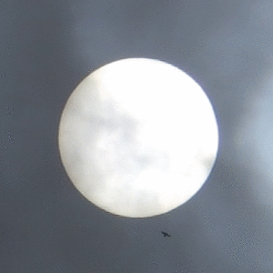

Un petit tour vers le soleil qui se cachait dans les nuages et ...

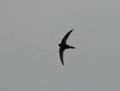

Et un joli freinage d'un autre martinet, Images successives tirées d'un vidéo 25im/s et donc ça freine dur un martinet   ;)
