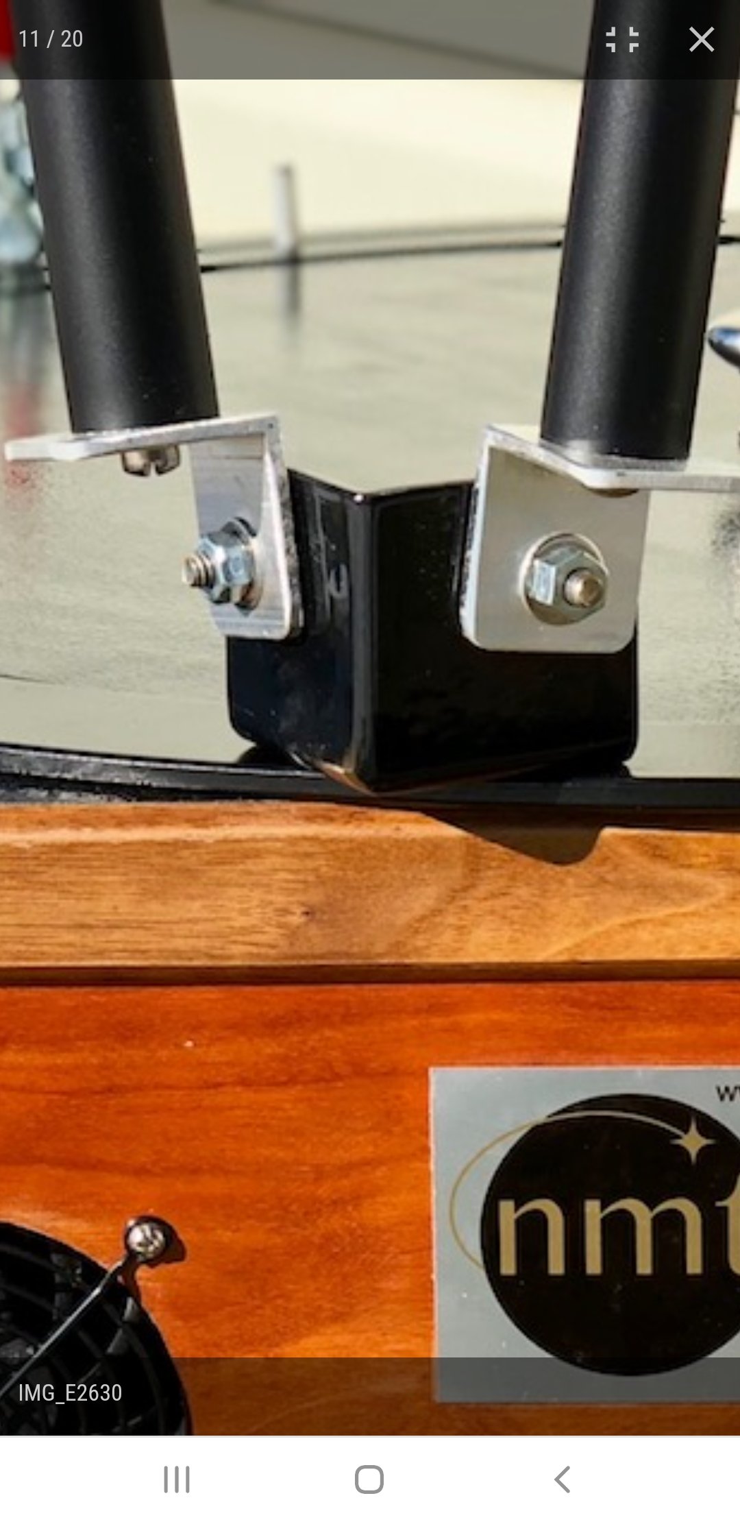

A la recherche de fabricants de Gros Dobson pour un prochain achat je scrute tous les sites (français, britaniques, italiens et américains..) possibles et je suis tombé sur celui-ci et je désirais savoir certain(e)s d'entres vous connaissaient et ou possédaient ?? Merci d'avance de vos avis précieux .   http://newmoontelescopes.com

Disons que c'est un peu basique par certains côtés et pas très hitech niveau design donc ça plaira moins à certains ici mais ce qui compte c'est encore l'efficacité sur le terrain car un dobson c'est fait surtout pour s'en servir et pas seulement le montrer aux autres ;)
