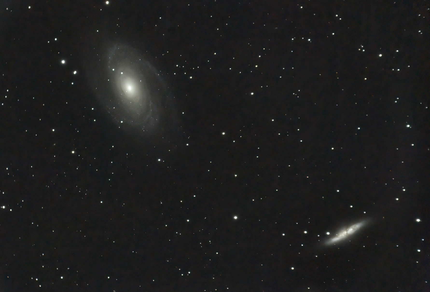

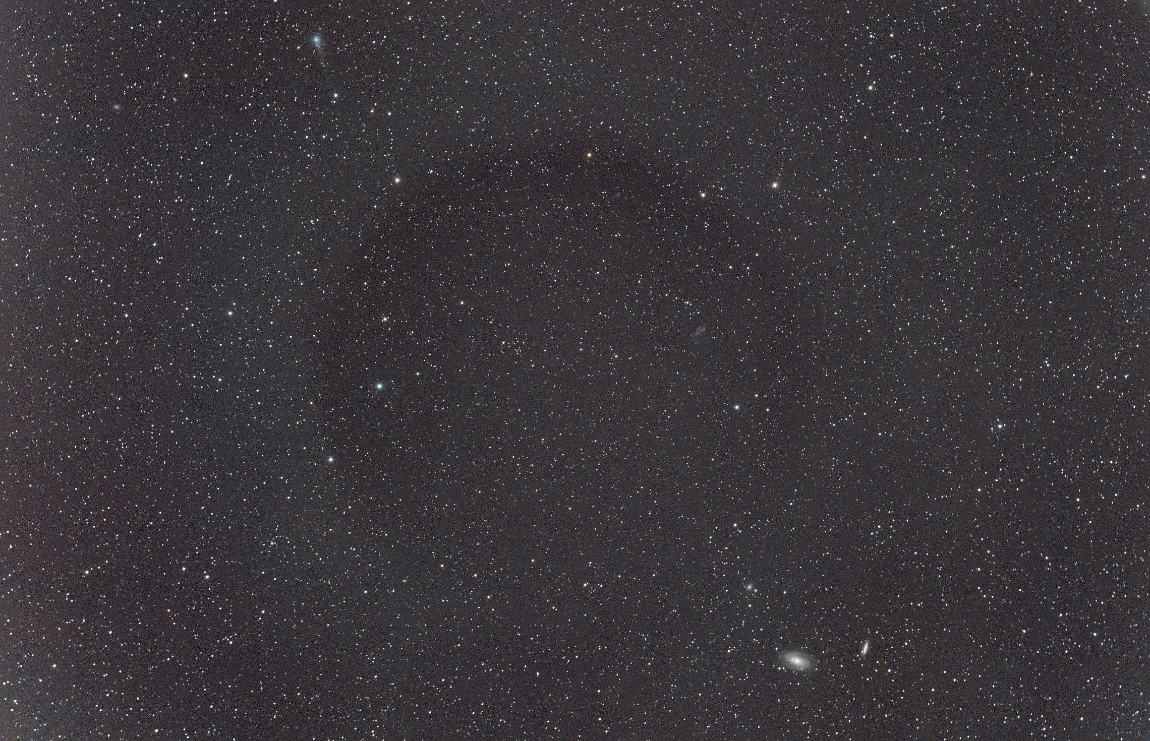

M81-M82 en bas à droite et la comete C/2017 T2 (PANSTARRS)
20 frames x 30s à 3200ISO
Gros problème, ce halo au milieu et le encore beaucoup de bruit. Bon on voit il me semble un peu de rotation de champs à 30s déjà à 200mm.

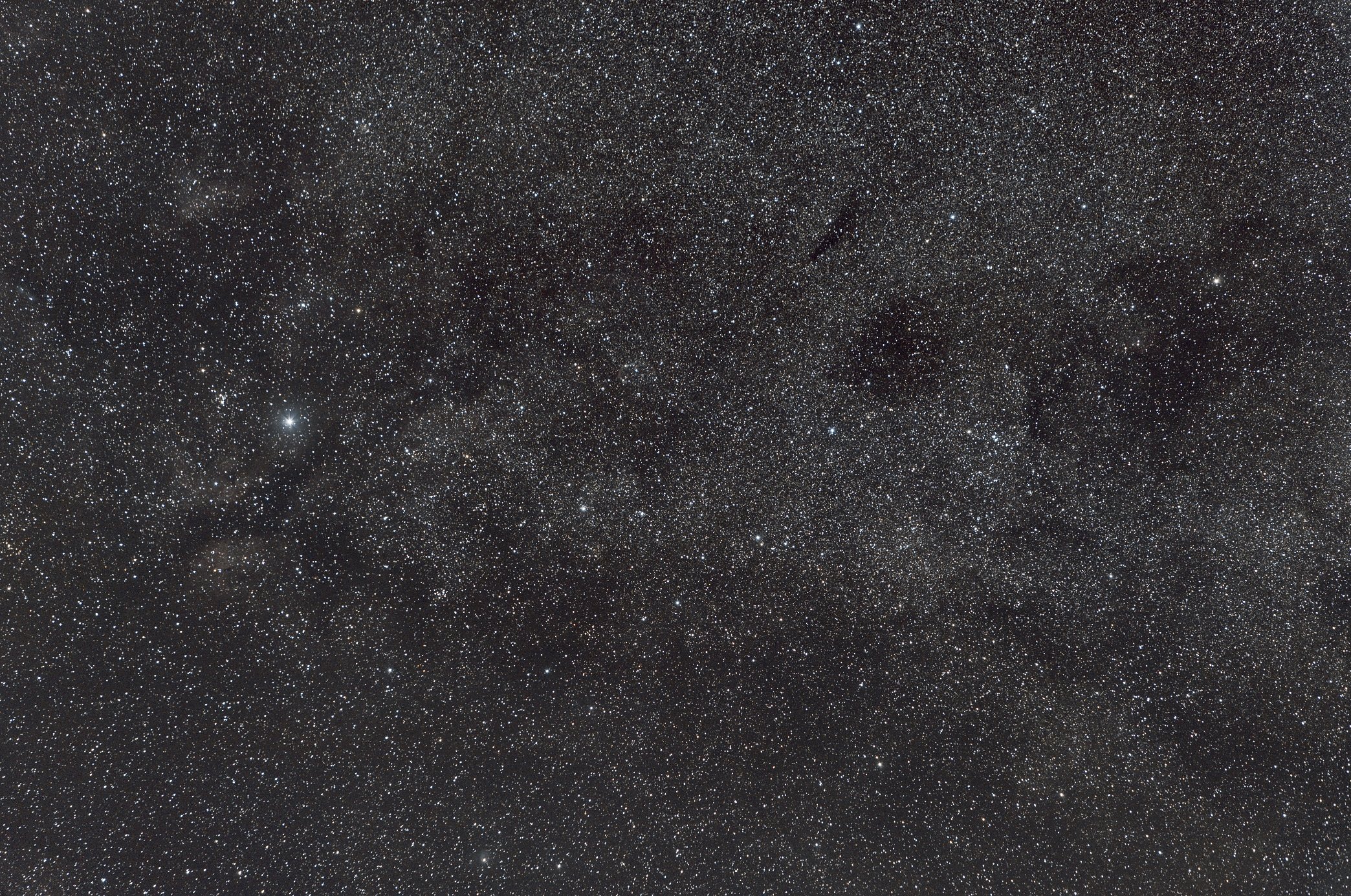

NGC7000
25 frames de 10s à 3200ISO
Bon bah en 10s on a déjà qqch mais effectivement le manque cruel de rouge va pousser pour faire défiltrer/refiltrer l'A7S

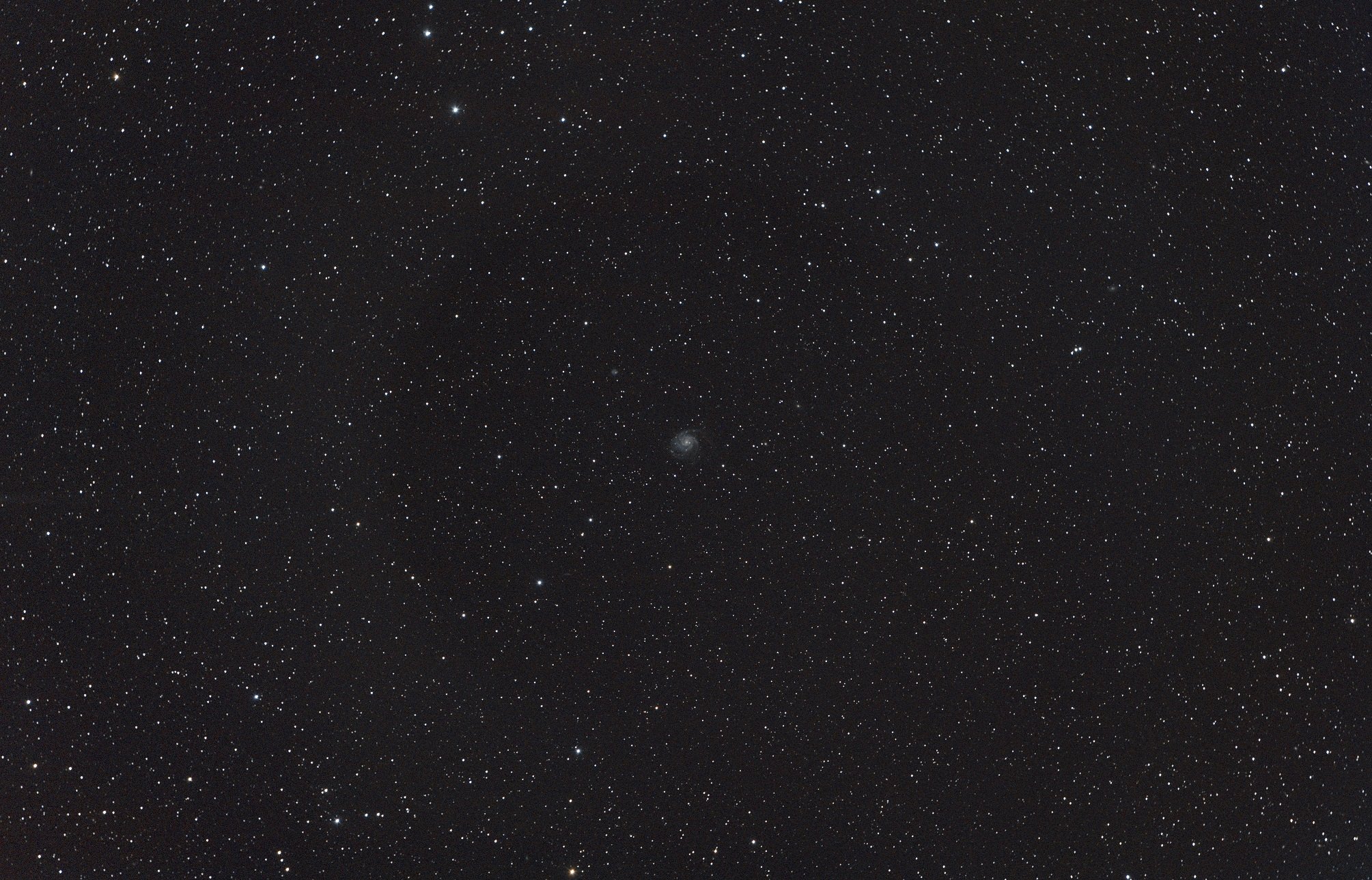

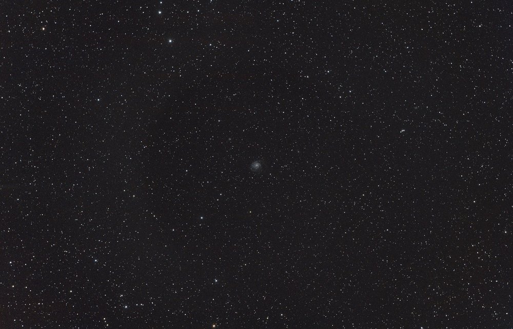

M101
25 frames de 20s à 3200ISO
C'est sûr que M101 au 200mm c'est petit.
Il y a toujours ce problème de halo mais la rotation de champs semble mieux à 20s.

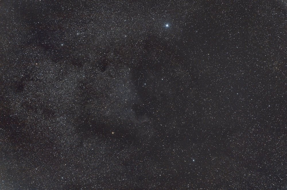

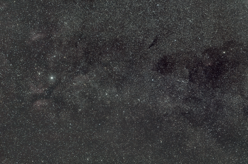

"Le centre du cygne"???
25 frames de 25s à 3200ISO
Le rouge fait défaut mais il y a du monde tout de même. Et le halo semble avoir disparu?

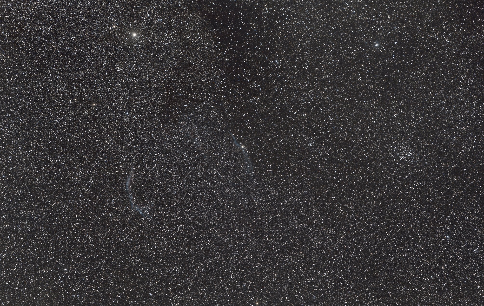

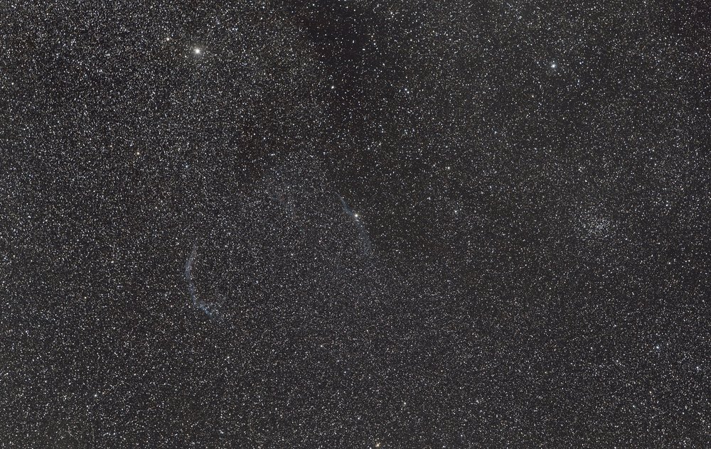

NGC6960 et NGC6992
72 frames de 30s à 3200ISO
Il manque encore et toujours le rouge mais dans ce coin du ciel a rotation de champs à 30s est correcte. Je ne vois pas le halo alors que le master flat est le même que les précédentes.

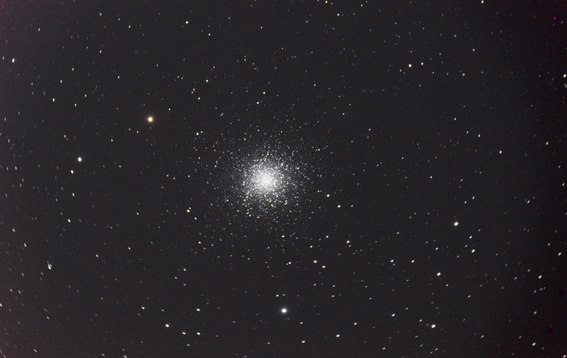

M13
22 frames de 30s à 3200ISO
Rotation de champs beaucoup plus prononcée :( encore bcp de bruit de fond et des halos en veux-tu en voilà.

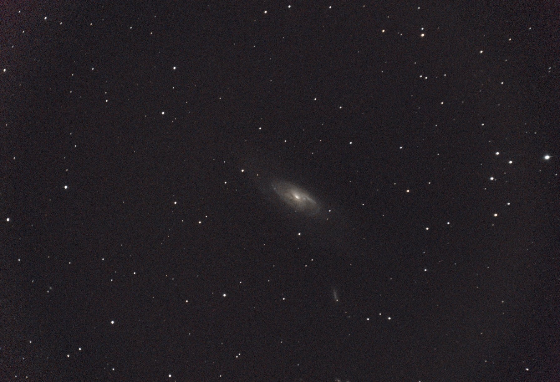

M106
37 frames de 30s à 3200ISO
Toujours ce fond très bruité, ça bave sur les côtés, je me demande ou sont passé les bras mais le centre est intéressant.

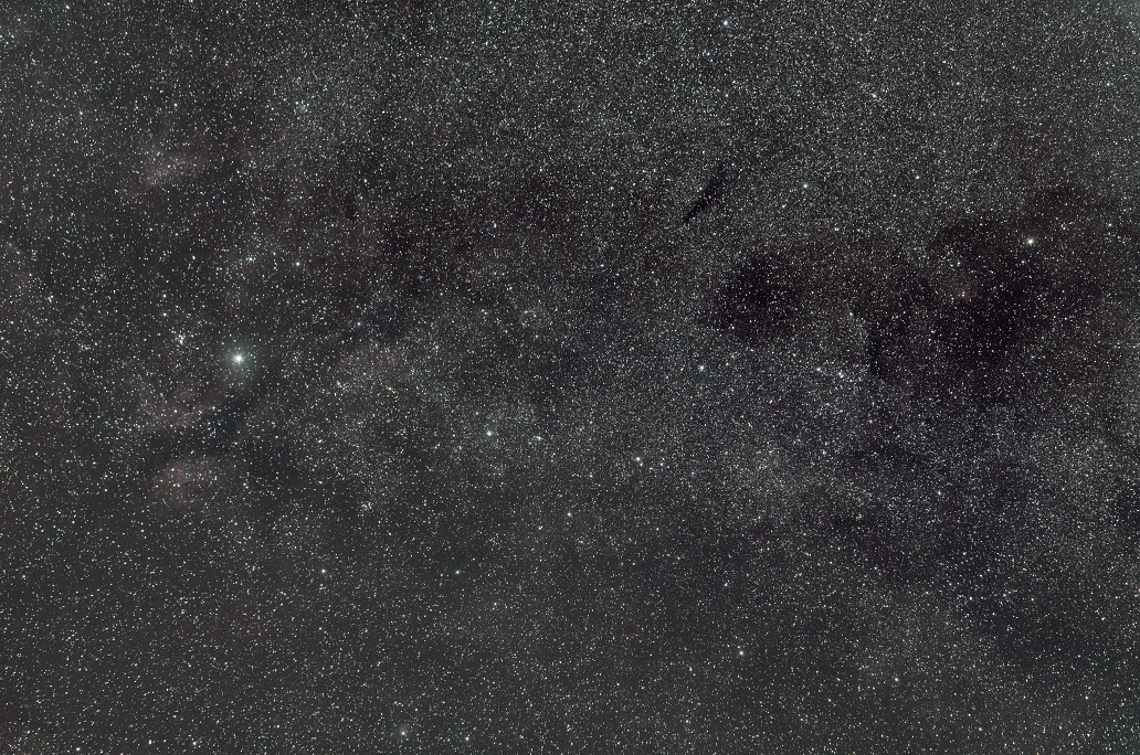

J'ai aussi passé les grands champs par APP (dans ce cas là le Denoise AI n'est appliqué qu'à la toute fin puisqu'il n'apporte rien d'utile avant) et ça donne ça:
