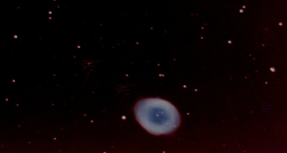

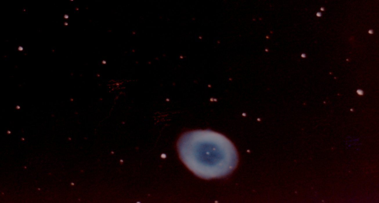

bon je ne sais pas où poster cette image, astrophoto ou visuel assisté ? pas tout compris la différence entre le VA et l'imagerie en poses très courtes :?:
Bref, entre 2 images lunaires, j'ai testé de faire du CP avec mon gros dob 500/2000 sur table équato.
Caméra ASI 385c; Poses de 0,4 secondes pendant 2mn. Traitement Siril mais ni flat ni dark ni rien...
Beaucoup de défauts (pas mis le correcteur de coma, suivi et MAP perfectibles...)  mais surpris du signal obtenu avec si peu d'acquisition, même si un 500 ça collecte un peu de lumière :b:

A mon avis, en bossant un peu au stade capture (correcteur, MEP, collim, MES ou réglage de vitesse etc...) tu dois pouvoir sortir une tuerie absolue avec ce diamètre !
Le signal c'est normal que t'en aie en quantité !
Et vu comment tu décris ton expérimentation il est déjà joli ce rond de fumée !
Moi, à ta place,  j'insisterais sérieusement !
M57 est lumineuse est dans un 500 c'est sans problème. Un dark c'est vite fait sinon et cela apporte beaucoup.
Quand à la va je suis d'accord avec cela a un peu dérivé, en théorie c'est de l'imagerie sans artifice (flat, dark etc..) et en temps réel pour partager en groupe l'instant. Tu es dans cette philosophie en tout cas mais si le fait de poster l'image on est plus dans l'instant. Bon l'important c'est de partager un plaisir 👍

Merci pour vos encouragements
Prochaine fois, promis craché, je soigne la MAP, le suivi, et j'oublie pas le correcteur de coma :p
Pour les darks, vais potasser la technique et surtout le traitement sous Siril avec lequel je débute (pour mes photos lunaires j'utilise Autostakkert et registax, et ça m'a déjà bien occupé pendant le confinement pour m'initier à ces logiciels; faudrait un autre petit virus pour que j'ai le temps d'apprendre à utiliser Siril :jesors:).
Très bien cette M57 c'est un bon début :D
Difference entre VA et AP: si tu utilises Siril c'est que tu fais de l'AP.
En VA on utilise Sharpcap ce qui nous permet d'empiler en direct et d'avoir le résultat en Live, tu peux le faire d'ailleurs, empiler en direct avec des poses de 500ms ça se fait sans problème :D

C'est quand même super sympa comme résultat
+1
En poses très courtes, super, je trouve. Belle "photo VA;)

Je la trouve sympa moi cette M57 @HP73 en tout cas, la focale longue aide beaucoup et tu as un F/D très très bien adapté au VA ce qui te permet d'avoir un signal étonnant (on commence à bien voir l'extension rouge) avec si peu de poses et d'empilement.
Au chapitre des remarques que j'espère constructives : Les darks t'éviteraient ces petits zigzags de pixels chauds visibles sur la gauche, ça se fait très facilement (même avec une caméra pas forcément refroidie), par exemple avec Sharpcap. Par contre je ne m'explique pas tes petits soucis de suivi (visible sur les étoiles), car avec 0.4 secondes de pose il ne devrait pas y avoir de problème, c'est un des grands intérêts de ta technique à poses très courtes d'ailleurs. Siril ne râle jamais pour empiler ?
il y a 17 minutes, clouzot a dit :
C'est certain que 2m de focale à F/D 4, cela permet d'avoir du signal et des petits objets bien visibles...😀
C'est la combinaison idéale...!!!!

Merci Ubuntu
OK j'ai compris (enfin je crois :?:)
Mon objectif est de faire les photos en CP mais avec mùa config suis obigé de me limiter à des poses courtes que j'empile et que je traite...donc c'est plus de l'AP que du VA :p
en définitive m'en fiche un peu tant que mes images s'améliorent :be:

il y a 31 minutes, clouzot a dit :
Merci
oui c'est chiant ces zigouigouis rouges :p en lunaire, pas besoin de darks ;)
Siril est très gentil avec moi (le logiciel hein :ninja:)
Sur cette image y a plusieurs paramètres qui ont affecté l'image: MAP perfectible, vitesse de suivi également, + du vent, de la turbu et l'absence de correcteur de coma... ça fait beaucoup, surtout avec 2m de focale, pour obtenir une image piquée :refl:

 Pour ça que je vais retenter cet été, en premier sur les cibles assez faciles comme M57, en réglant les différents paramètres...
Ce qui me motive pour la suite, c'est les chtites nébuleuses planétaires genre oeil de chat, fantôme de jupiter, nébuleuse saturn...
Avec un 500, tu vas même pouvoir te permettre de barlowter pour aller chercher les mini NP. L'oeil de chat doit être superbe à 3 ou 4m de focale, j'ai hâte de voir ça !

Ta technique fonctionne bien!
Tu as bien raison :D
A 2m de focale tu vas deja bien t'amuser, il y a aussi un paquet de galaxies qui t'attendent et certaines aussi brillantes que les NP (style M82)... bref tu vas bien t'amuser :D
Effectivement il faut que tu trouves pourquoi tes étoiles ne sont pas rondes... sur SC tu as un filtre FWHM qui te supprime l'image si tu as un coup de vent... j'imagine que Siril doit le faire aussi.
Je te conseille le réducteur de focale TS Optics qui te fait une réduction de X0.58 et qui ramènera ta focale a 1200mm et te permettra de rallonger tes poses :D ... il est de bonne qualité et coûte 45€
