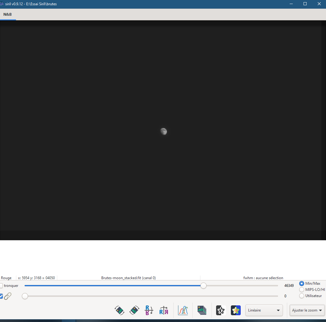

Avec mon reflex et un simple objectif 55mm j'ai pris 49 clichés de la lune et j'ai voulu empiler et traiter les photos sous Siril pour m'entrainer en suivant le tuto suivant:
Je n'ai pas fait de traitement couleur car ma photo est uniquement noir et blanc. juste au moment d'empiler j'ai pas trouvé l'option planétaire....

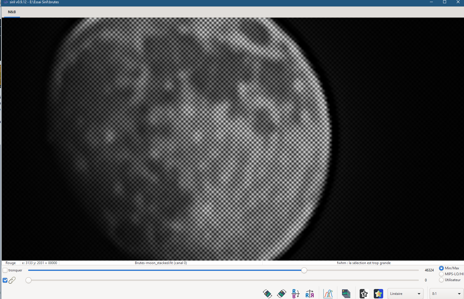

Le problème est qu'une fois traité la photo présente un damier assez fin où une case sur deux est parfaitement noire. en clair ma photo est une vraie "passoire".
Je me suis arrêté après les ondelette à trou et je ne comprend pas ce que j'ai pu mal faire, quelqu'un a-t-il une réponse à cela ?
Je vous met en image un cliché plein et un recadré après traitement.
Merci beaucoup à tous.
Salut.
Tes images sont en raw et pas en jpg je suppose.. si c'est un Canon le fichier doit avoir l'extension .cr2
Si c'est Nikon ou autre, je ne sais plus.
Dans tous les cas, tes images ne sont pas dématricées. Le damier visible est caractéristique de ça.
Dans l'onglet Conversion tu as une case à cocher une fois dans le processus de traitement avec Siril.
Mais je ne sais plus si c'est juste au départ ou après le prétraitement des photos pour les darks/flats/Offset....
Tu peux toujours déjà essayer comme ça :
tu ouvres Siril
tu coches dématriçage
tu ajoutes tes images
tu choisis ton dossier de travail si besoin
tu donnes un nom à la séquence
tu cliques sur Convertir
ensuite onglet alignement
là faudra choisir le bon mode, vu ta photo finale tu as déjà trouvé comment bien aligner.
puis onglet Empilement.
Effectivement je n'ai pas fait de dematricage.
Juste une mini question, à quoi sert le dematricage ?
J'utilise en effet des Raw Nikon (.NEF).
Je vais essayer tout ça merci mille fois pour ces explications je reviens vers vous quand j'aurais tenté !
Le dématriçage sert à mettre au bon endroit les pixels rouge vert et bleu de la matrice de Bayer, les fameux RGGB ou RGBG etc... suivant le capteur utilisé.
De ce fait la couleur devient visible.
Le Raw est une sorte de négatif numérique, comme au siècle dernier avec la pellicule photo argentique.
Le Raw c'est la pellicule, le dématriçage c'est le développement de cette pellicule 😉
ça marche !!
Je vais finir le traitement mais déjà après l'empilement je n'ai plus de problème, merci beaucoup cette aide !!
