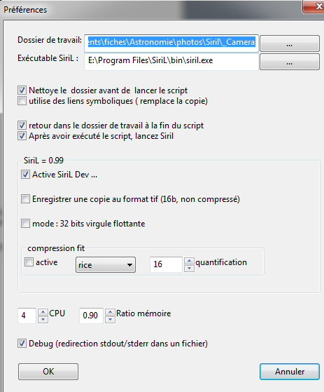

m27trognondepomme Posté 18 juin 2020 Auteur Posté 18 juin 2020 (modifié) @keymlinux peux-tu me dire quelle valeur tu mets dans le champ "Exécutable SiriL:" ? /Applications/Siril.app/ ....? c'est pour mettre une note d'aide pour les utilisateurs MAC. Modifié 18 juin 2020 par m27trognondepomme

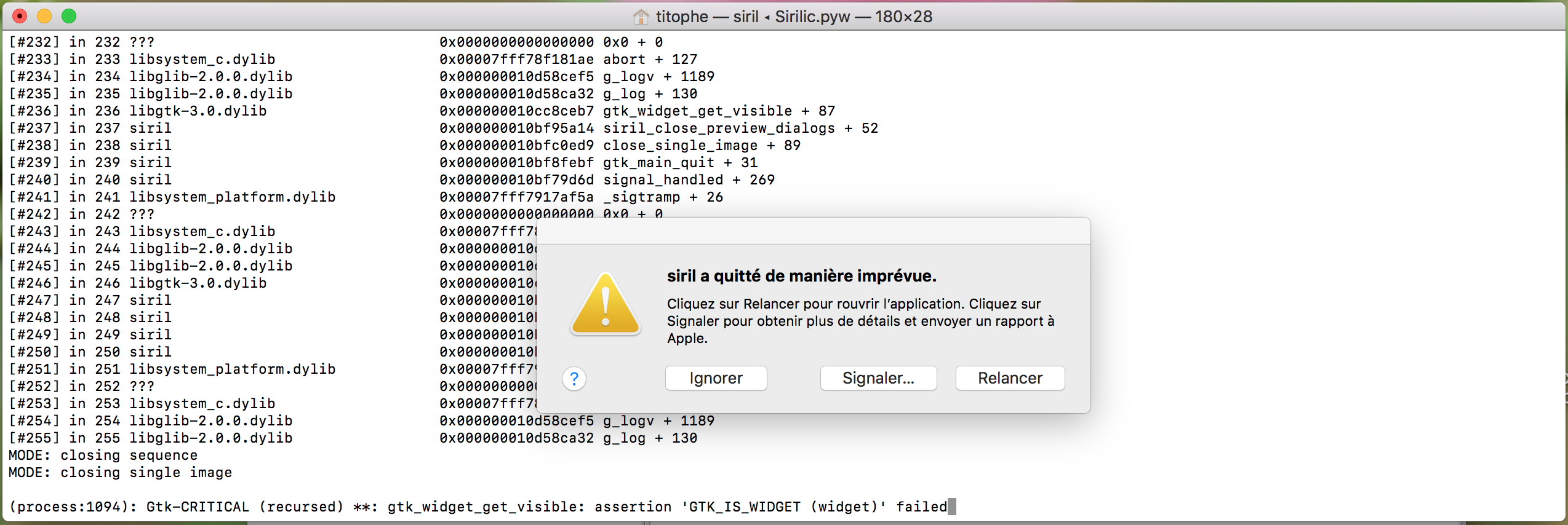

Titophe Posté 18 juin 2020 Posté 18 juin 2020 (modifié) Merci pour l'info mais sur mon Mac sous High Sierra Siril se plante lorsqu'il est lancé depuis Sirilic... pourtant j'ai le bon champ pour lancer l'executable. Mais pour l'instant je m'en sort en exploitant les scripts créés par Sirilic directement depuis SiriL. ................................................................................ . CONSTRUCTION DU SCRIPT TERMINEE . ................................................................................ ***Erreur: SIRIL ne fonctionne pas => /Applications/SiriL.app/Contents/Resources/bin/siril? Modifié 18 juin 2020 par Titophe

Titophe Posté 19 juin 2020 Posté 19 juin 2020 Le 19/06/2020 à 05:26, lock042 a dit : edit: il faut refaire la manip lors de chaque mise a jour de l'application SiriL Et oui ... on n'est pas des développeurs certifiés Apple ;). Voir davantage De mon côté, j'ai bien fait la manip dans les Préférences Système pour autoriser le lancement de SiriL, que j'utiilise régulièrement en direct pour dépouiller mes images. Je ne comprends donc pas ce qui bloque...

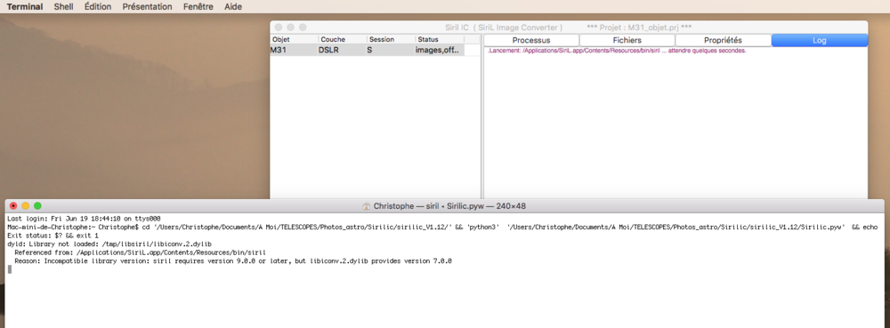

Titophe Posté 19 juin 2020 Posté 19 juin 2020 (modifié) J'ai poursuivi mes investigations quant au problème de l'échec du lancement de SiriL depuis Sirilic... J'ai l'impression que c'est l'installation de SiriL qui n'est pas propre. Pour info, voici ce qu'affiche le terminal lors de la tentative de lancement de SiriL depuis Siril IC : Je vais faire une autre tentative en installant SirilIC sur mon petit MacBook qui me sert à la capture des images... et voir si j'arrive au même résultat. Modifié 19 juin 2020 par Titophe

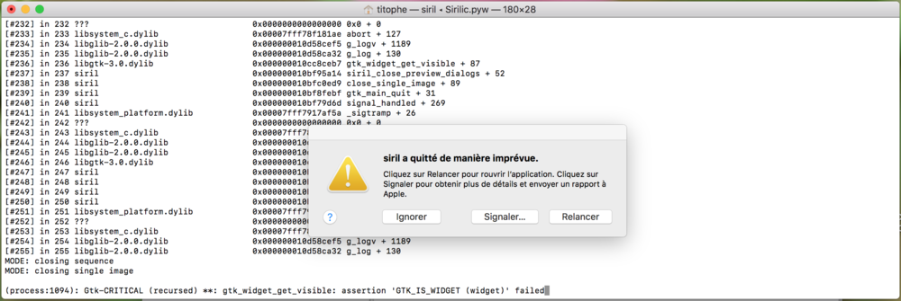

Titophe Posté 19 juin 2020 Posté 19 juin 2020 (modifié) Même topo sur mon MacBook (toujours sur High Sierra) : J'ai enregistré le contenu de la fenêtre terminal, mais il y en a pour 44Mo de message incompréhensible pour moi comme sur la copie d'écran ci-dessus. Modifié 19 juin 2020 par Titophe
lock042 Posté 19 juin 2020 Posté 19 juin 2020 Les joies d'Apple :). La future version de Siril marchera beaucoup mieux dans le monde la Pomme vérolée.
Titophe Posté 19 juin 2020 Posté 19 juin 2020 (modifié) Merci... en espérant que je puisse l'utiliser su High Sierra car je ne souhaite pas aller sur les derniers OS sous peine d'être obligé de racheter certains logiciels Adobe... En attendant je vais continuer à utiliser SiriL en exploitant les scripts générés par SiriL IC... je ne pourrais juste pas exploiter le mode multi-session... Dommage je viens d'investir dans une caméra monochrome et d'un set de filtre LRVB Ha OIII... Modifié 19 juin 2020 par Titophe

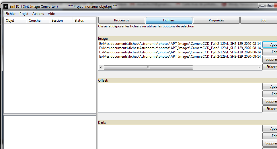

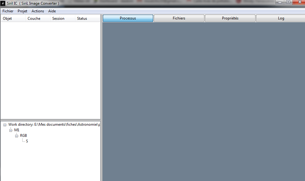

bou-fon Posté 16 août 2020 Posté 16 août 2020 (modifié) Hello M27 Je viens d installer Siril 0.99-4 sous windows7 et j ai donc updaté Sirilic en 1.12-4 également le but etant de m essayer au Duoband et à la separation de couches. j ai un souci sur le rafraichissement du nom de la liste des projets quand j active la coche "duoband" dans les options de nouveau projet. Meme chose si j active la coche Halpha sans cette coche le projet se créé normalement dans l exemple le projet s appelle M1 une idée? SVP et le fichier traces .sirilic2_rcFetching info... Merci sirilic-trace.logFetching info... Modifié 16 août 2020 par bou-fon addon

m27trognondepomme Posté 16 août 2020 Auteur Posté 16 août 2020 (modifié) je vais regarder et analyser le problème: sûrement une coquille chez moi. De toute façon, je devais incrémenter la version car il faut que je réactive l'option fitseq qui permet de traiter en séquence les fit dans un seul fichier comme le format SER. Modifié 16 août 2020 par m27trognondepomme
m27trognondepomme Posté 16 août 2020 Auteur Posté 16 août 2020 (modifié) oui, je pense qu'il y a un bug de mon côté en regardant le log. pourrais-tu m'envoyer ton fichier prj qui pose problème. Modifié 16 août 2020 par m27trognondepomme
bou-fon Posté 16 août 2020 Posté 16 août 2020 donc, ine cree rien dans la liste et le prj s appelle noname.prj noname_objet.prjFetching info...
m27trognondepomme Posté 17 août 2020 Auteur Posté 17 août 2020 j'ai trouvé la coquille : j'avais modifié légèrement mon code et j'ai oublié de mettre l'interface graphique à jour. En cherchant le bug, j'en ai trouvé d'autres ... je les corrige et puis je livre la version 1.12.5
