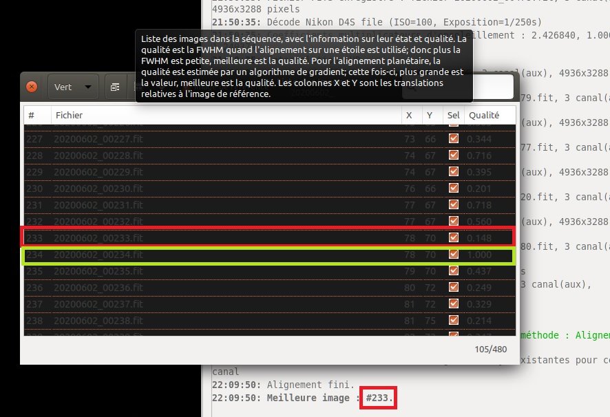

L'image de référence indiquée dans la console après l'alignement n'est jamais celle présentant le meilleur taux de qualité.
S'il m'indique l'image n° 38, c’est la 39 qu'il me faudra sélectionner. Systématiquement.
Sur la capture d'écran ci-jointe, c'est l'image 233 qui est censée être la meilleure ; or, ainsi qu'on peut le voir, son indice de qualité n'est que de 0,148 contre 1,0 pour la 234.

Il y a 19 heures, FalCT60 a dit :
Ca c'est juste un problème de comptage. Je vais regler ça.
