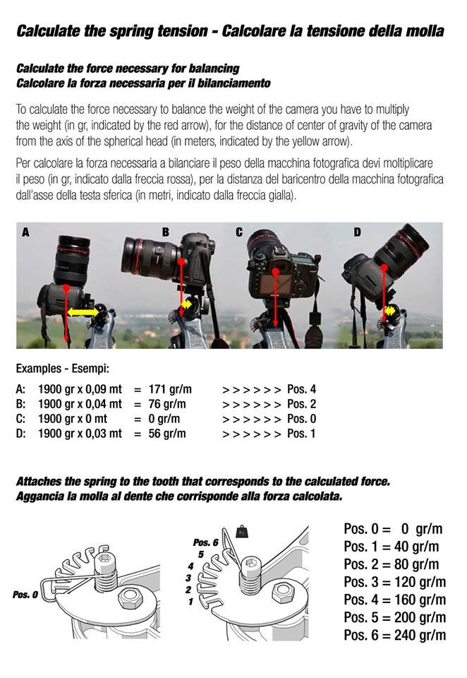

Je crée ce sujet car j’aimerai savoir si quelqu’un a déjà utilisé le Minitrack LX2 de chez omegon et pourrais m’expliquer le fonctionnement du ressort à l’arrière, je n’y comprends rien malgré plusieurs heures de recherche...
Ma question est : Quel positionnement du ressort faut il utiliser pour chaque type d’orientation de la caméra (900g en tout).

j’utilise la lx2 depuis quelques semaines et je commence un peu à me faire au ressort.
J’ai joint une capture de ce que j’avais trouvé sur le net pour me renseigner.
Je place souvent le ressort en expérimentant, la seule chose importante est que le battement doit être situé entre 130 et 135 bpm pour des courtes focales. Pour des focales au delà de 100mm il faut que le battement soit de 132/133 bpm pour obtenir un suivi correct et des étoiles sans bavures.
Avec le 135mm et une bonne mise en station j’arrive à atteindre 60s sans quasiment aucun déchets.
Pour suivre le battement j’utilise une application appelée taptaptempo.
En espérant que ça fasse avancer ton problème.
David
