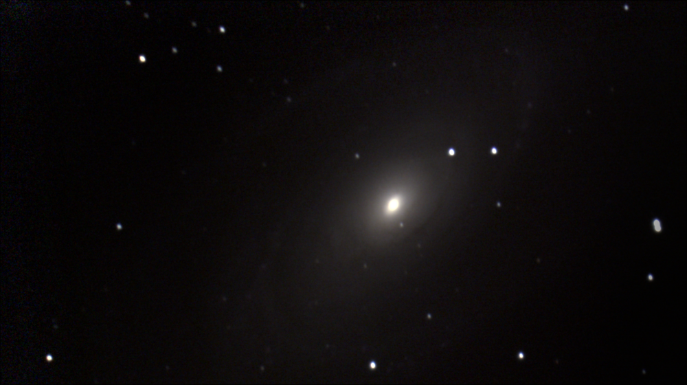

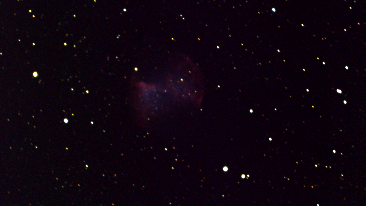

Voici enfin quelques images (vous aimez les listes ? moi oui) :
- M97
- M27
- M81
Voilà !
Tout commentaire ou conseil est le bienvenu, je voudrais bien pousser au maximum ce matos là parce que je n'ai pas les moyens d'acheter une motorisation pour un tube aussi gros...

Ce sont déjà de super résultats avec une ASI120 (qui est une caméra absolument pas faite pour ça !). La technique que tu utilises est très semblable à celle des Dobsonistes "manuel" qui se sont mis au VA ( @Ubuntu par exemple) à ceci près qu'eux utilisent plutôt des ASI290 ou ASI385 (plus sensibles que ta 120, mais évidemment pas au même prix non plus) et font l'empilement en direct dans Sharpcap, ce que tu pourrais d'ailleurs faire tout en sauvant chaque frame pour un traitement ultérieur dans le logiciel de ton choix.
C'est un très bon résultat, surtout avec ton matériel, et faire 50 passages... faut en vouloir :D
As tu essayé de regarder a combien réduit ton réducteur de focale - j'ai l'impression qu'il ne fait pas beaucoup de réduction  ?
ici c'est la clef car plus tu réduit et plus tu vas capter de lumière et avoir un grand champ donc: plus facile de stacker et poses plus longues :D
tu peux essayer avec celui là: il réduit à X0,4 et coûte 12€ :D
https://fr.aliexpress.com/item/32792016192.html?spm=a2g0s.9042311.0.0.27426c379t4YBL

@clouzot Merci pour le conseil, j'ai essayé une fois le live stack de sharpcap, pas moyen d'en sortir quelque chose, il passait son temps à m'insulter avec des termes que je connaissais pas, et de me dire qu'il n'arrivait pas à stacker parce qu'il trouvais pas d'étoiles. Il faudra que je réessaye, parce que le VA me parle beaucoup, je crois que je finirai par m'y plonger bien comme il faut. Je confirme que l'ASI120 n'est pas faite pour ça, mes images sont très sombres et très bruitées, des fois même moi j'ai du mal à distinguer les étoiles du bruit, alors DSS... Pour compenser ça, je fais passer par pipp et je pousse le gain (et des fois un peu de gamma, avant je normalisais à 75% mais comme je dois faire la même chose sur les darks, ça faisait évidemment n'importe quoi...), ça m'évite d'avoir un seuil trop bas d'enregistrement des images sur DSS.
@Ubuntu Merci maître pour ces compliments ;) ! Eh oui, 50 passages avec des patins pourris qui accrochent, c'est long... J'ai fini par mettre du sparadrap fin dessus, pour éviter les à-coups, ça marche assez bien.
Le réducteur est un x0,5, donc j'en avais bêtement déduit que je passais de 1200 à 600 de focale, mais bon l'optique j'ai jamais aimé ça... Il faut que je te dise que je recadre pas mal, pour recentrer un peu l'objet, et pour virer tous les artefacts sur les bords, c'est peut-être pour ça que ça te semble peu réduit ? Clairement je me suis demandé s'il était possible de trouver des réducteurs encore plus forts, genre un 0,2 ou 0,3, mais je suppose qu'à un moment ça doit commencer à vignetter (c'est comme ça qu'on dit ?). Si je pouvais récupérer le champ que j'obtiens avec mon super oculaire de 30 mm, ça serait parfait, je pourrais faire des poses de plusieurs secondes (oui, je sais, c'est rien en CP 😛).
