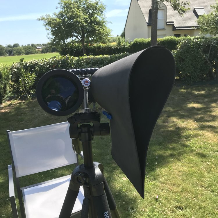

Pas d'effet tunnel, les miennes font 1,5 fois le diamètre des objectifs comme largeur utile. Tu peux faire plus large 2 à 3 fois le diamètre, de toute façon au prix très réduit de la matière première, tu as vite fait de recouper.
Je n'ai pas estimé le gain apportė quand on observe avec une source lumineuse proche de l'axe mais cela joue c'est sur. J'observe parfois avec réverbère à  environ 30 degrés de l'axe optique sans problème.

bon j'ai acheté les fameuses feuilles de papier mousse noires comme conseillé par @le Nordiste !
c'est une super idée, vraiment.
Par contre pas de A3 chez moi, donc j'ai rassemblé deux feuilles A4 ensemble (OK, c'est ma mère, qui était de passage, qui m'a fait ça... parce que moi, la couture... 😄)
Premier test cette nuit en observation : nickel !
Pas de buée vers 2h30, et pas de gêne dans l'observation.
Pour le moment je les ai monté temporairement avec juste 2 pinces à linge pour les tenie autour des objectifs, c'est presque suffisant et tellement simple !

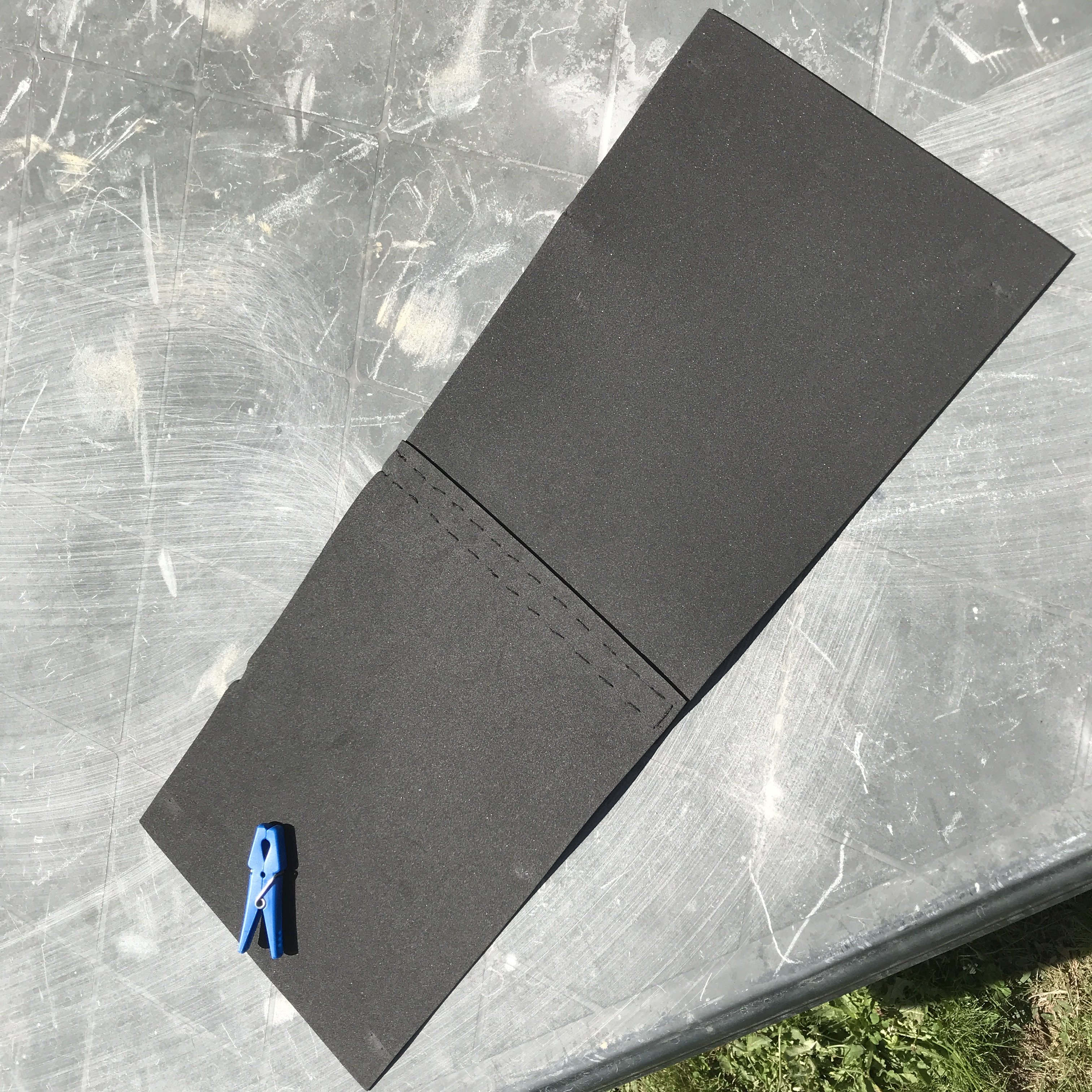

Prochaine étape : faire ça quand même plus propre :
1/ couper l'excédent de papier mousse
2/ monter dessus des bouts de bandes de velcro (devant, derrière et au milieu) pour pouvoir les fermer en vrai cylindre autour des objectifs
par rapport à @le Nordiste je préfère tenter avec du velcro plutot que des pressions : plus simple à mettre en oeuvre (pas de matos pour les pressions) et je me dis moins de risque de déchirure du papier mousse à l'endroit des boutons pression.
et ce sera j'espère encore plus simple à monter / démonter et ranger à plat !
je mettrai pas de la bande sur toute la longueur, car pas besoin de coller très fortement, juste donner une forme de cylindre et pouvoir enlever facilement l'ensemble et le remettre à plat sans abîmer le papier mousse

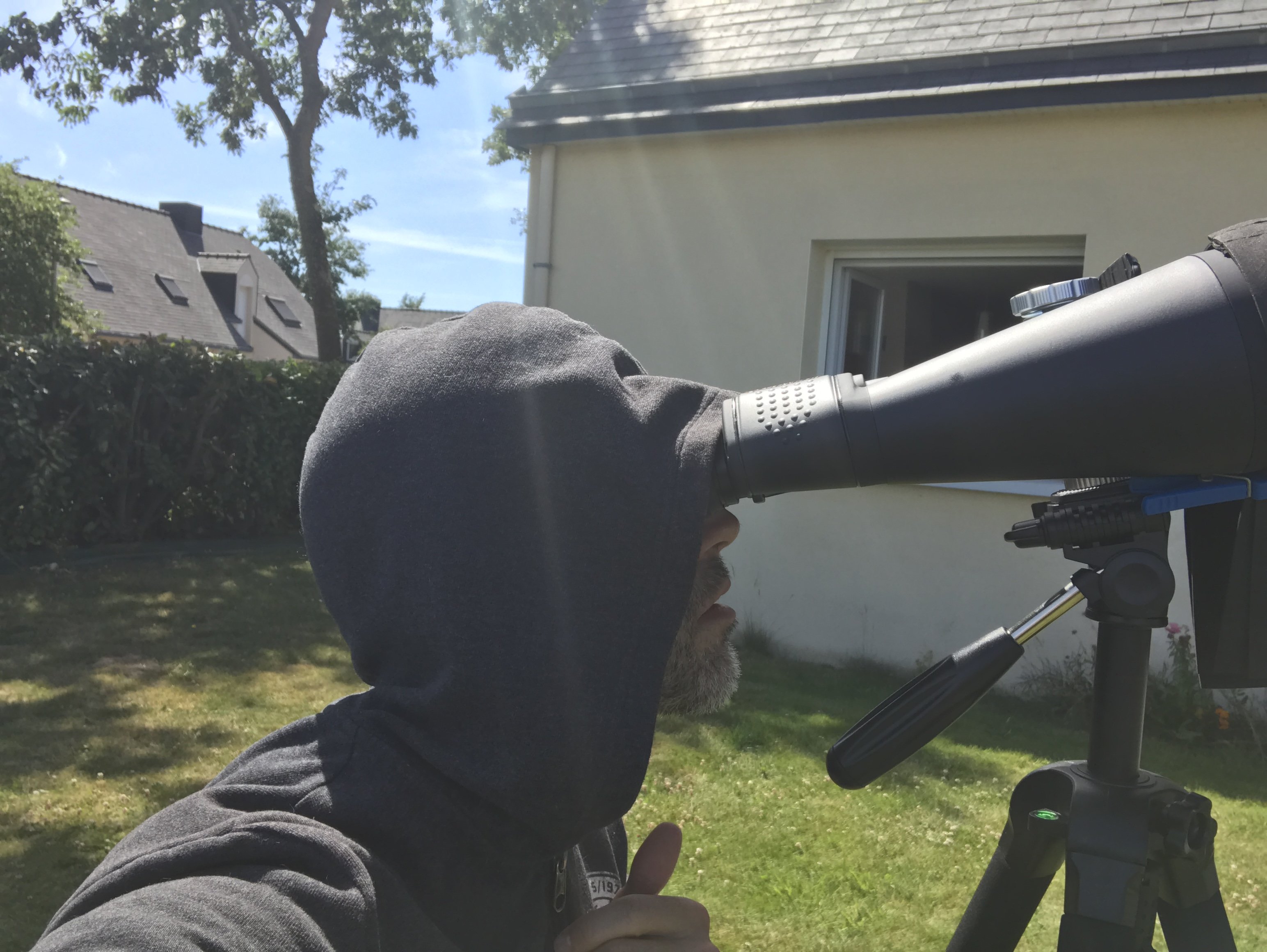

et pour info, un "truc" que je trouve TRES utile quand on observe, c'est de se recouvrir la tête (et le haut / côté des yeux) avec un tissu opaque.
ça limite grandement la pollution lumineuse environnante, et on est plus "dans l'image" de ce que l'on observe.
un peu comme les photographes de 1900 quoi !
Photo ancienne 1900 Vintage photo France Ancienne photo des années ...
on peut utiliser une serviette de toilette ou un tissu noir / opaque. Mais parfois encombrant et gênant
Mais le plus simple qui est déjà pas mal, et un bon compromis, c'est la capuche du sweat à capuche !
Pour ma part j'ai rapidement abandonné les pressions - je ne parle pas de la tisane de houblon- car le papier mousse s'arrache. Partant de ce constat j'utilise des pinces à cheveux.  Deux fentes dans le papier bulle et l'extrémité  de la pince repliée pour ne pas la perdre. Une découpe à l'autre extrémité et cela va très bien.

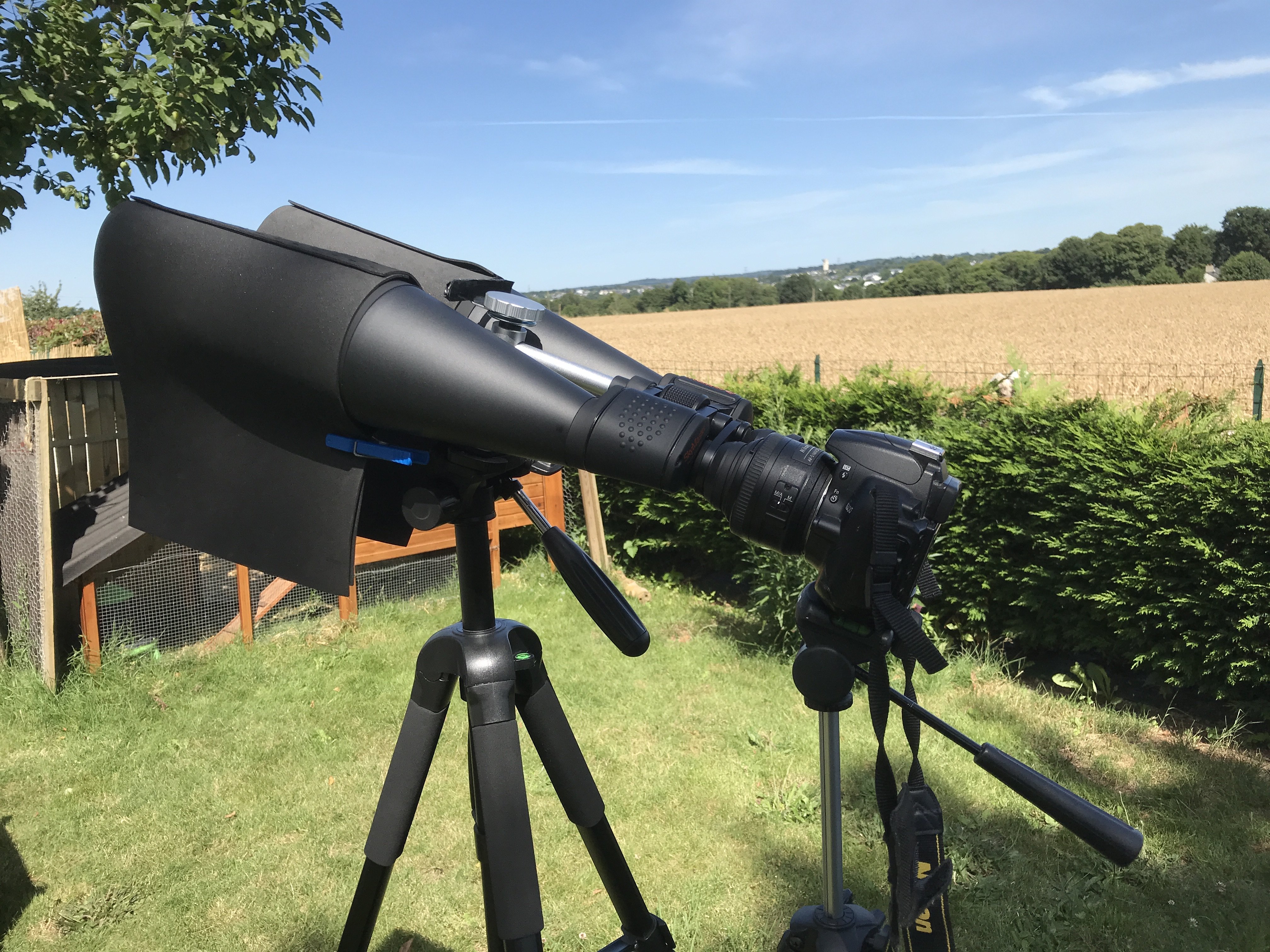

Sympa le système, moi ce qui m’interpelle c'est ton APN sur les jumelles, tu as une sorte de bonette intermédiaire ou bague?
il y a 24 minutes, le Nordiste a dit :
ça confirme donc les craintes que j'avais, j'ai bien fait de pas partir là dessus!
et puis l'épaisseur du papier mousse rendait difficile le fait de pouvoir les clipser correctement.
je vais tenter le velcro je vous dirai si c'est satisfaisant
il y a 25 minutes, le Nordiste a dit :
Ton APN présenté un adaptateur  ou explique moi comment tu fait.
et bien non, pas d'adaptateur, d'où le côté "bidouille" !
il se trouve qu'avec mon objectif de 35mm monté ici sur l'APN, le caoutchouc des oeilletons des jumelles et pile poil de la même taille, et meme un poil moins ce qui fait qu'il se "colle" vraiment bien sur l'ojectif de l'APN.
après le challenge, c'est de bien posisionner les deux ensemble, bien centré et collés.
là c'est juste avec 2 trépieds et des réglages fins pour que les deux soient bien positionnés.
avec un peu d'exercice c'est pas si dur, mais sûrement pas parfait non plus.
il faudrait que je maintienne l'objectif aux jumelles plus intimement, mais je ne veux pas scotcher pour ne pas laisser de traces.
peut etre en entourant occulaire jujus / objetcif APN avec du papier cellophane?
dans tous les cas vu le poids du boitier il faudra un trépied, ou dans ce cas au moins un monopode pour ne pas forcer et soutenir le boitier...
