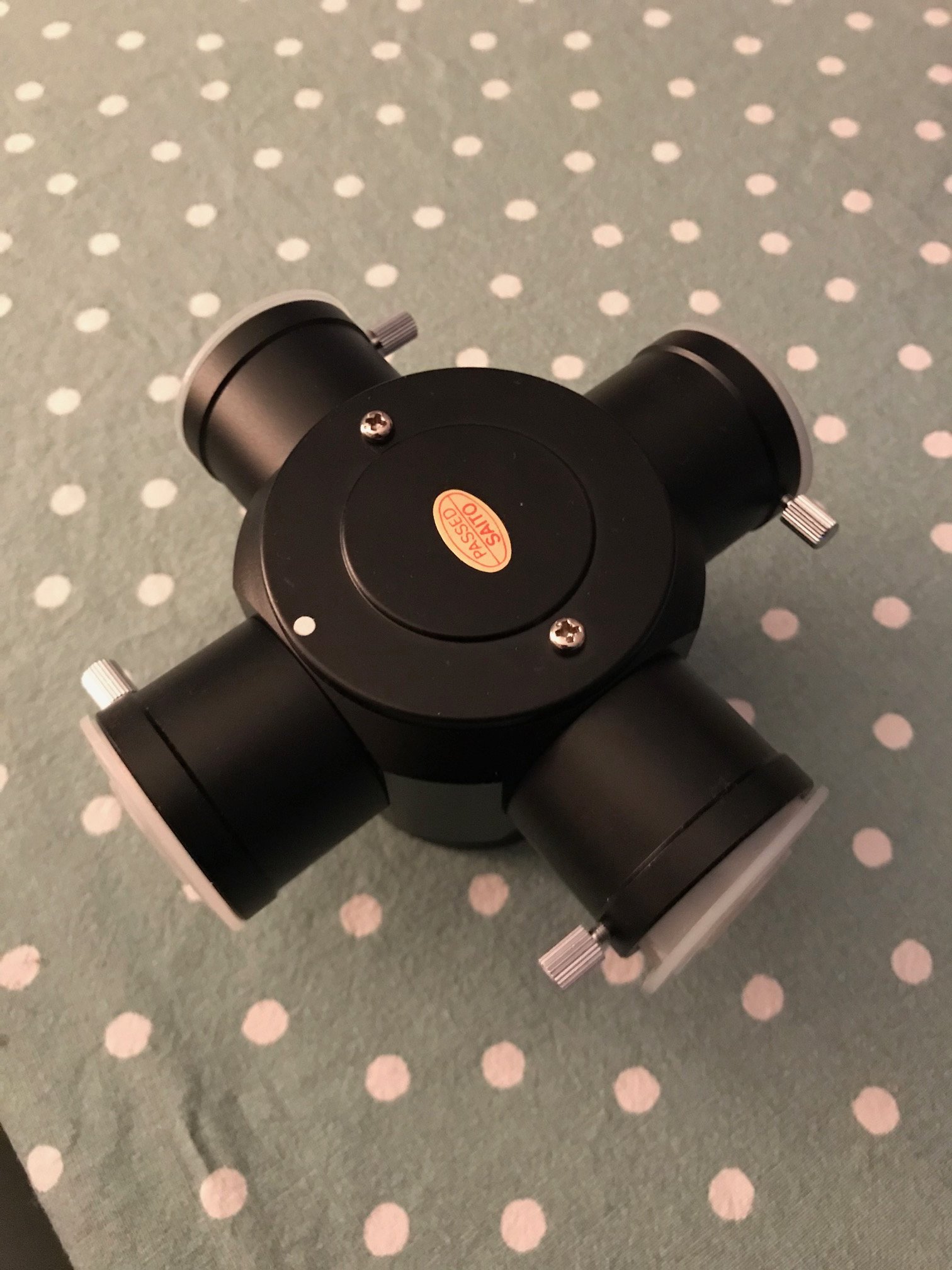

Bonsoir a tous,
J'ai récupéré une vieille tourelle Celestron/Vixen avec une sortie SCT. Le but serait de l'utiliser avec la scopetech pour faire des comparatifs d'oculaires ou d'en faire un "zoom" sans zoom😁. J'ai fait quelques recherches dessus mais je ne trouve aucune littérature dans les docs ou catalogues dans la base de donnée du club, d'après ce que j'ai pu trouver elle devait se vendre avec le celestron orange C90. Si quelqu'un a des informations, je suis preneur.

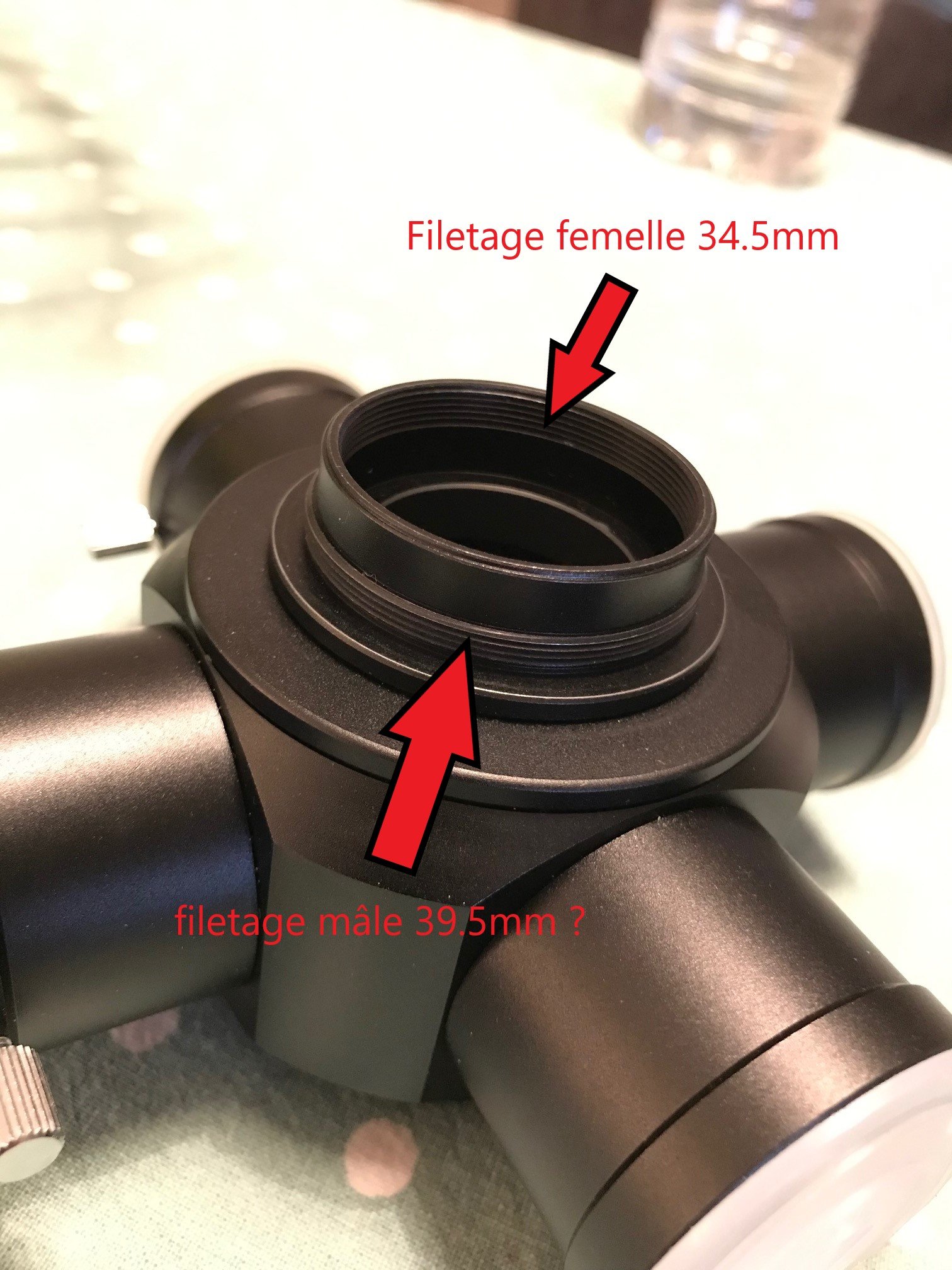

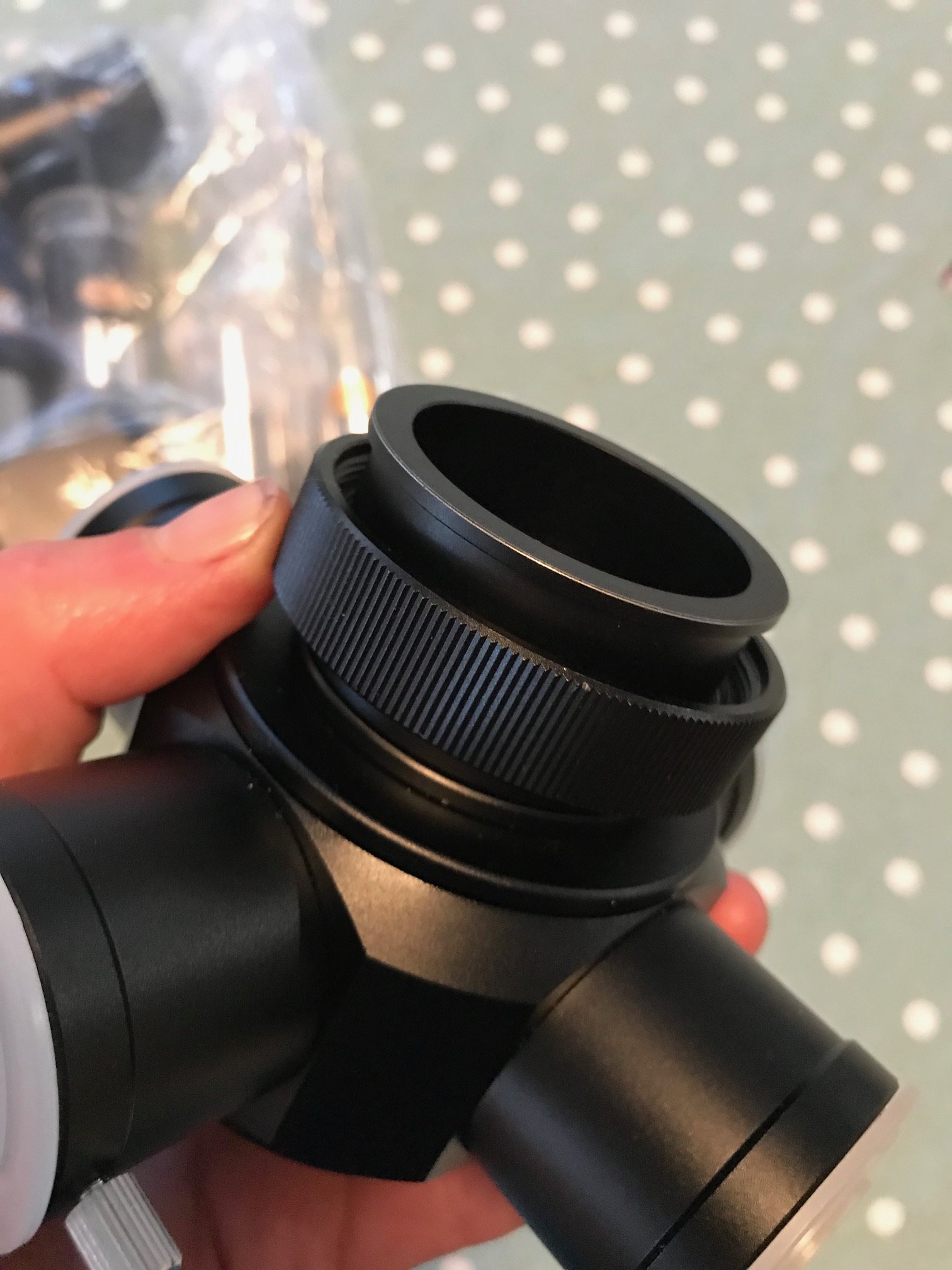

Le problème avec cette tourelle c'est que le pas de vis est assez ancien, il y a deux pas de vis ( Voir photo) un de 34.5mm et l'autre de 39.5mm/40mm. A l'heure actuelle, je possède avec un adaptateur surement au format SCT précision que je ne suis pas un spécialiste de cette formule optique ni de sa mécanique ( voir photo).
L'idée serait de trouver un adaptateur permettant de la passer la sortie de la tourelle en T2,36.4mm ou 31.7 pour une utilisation directement dans le PO sans RC, la tourelle étant équipée d'un prisme. Il y a quelques accessoires chez scopestuff permettant de monté des bagues de 34.5mm ( format meade ETX) =>
http://www.scopestuff.com/ss_tafp.htm
http://www.scopestuff.com/ss_etxa.htm
A priori il existait également un accessoire nommé " LAR" permettant de faire une conversion mais pareil impossible de trouver plus d'informations dessus si la sortie du "LAR" était en 31.7mm ou 24.5mm cela pourrait coller.
Si quelqu'un a déjà fait cette manip ou possède cette tourelle je serai intéréssé.
Si c'est conçu pour directement s'adapter au barillet arrière d'un Schmidt-Cassegrain (par un filetage femelle d'un diamètre de 2 pouces avec 24 pas par pouce, le mâle étant sur le télescope), il existe des adaptateurs permettant de convertir un coulant de 2 pouces à ce pas de vis. J'en ai même usiné un moi-même, à une époque déjà lointaine, mais où je ne savais pas que ça existait dans le commerce.
Désolé du retard, merci pour la réponse. Je vais regarder cela et sûrement passer un coup de téléphone à scopestuff. Reste une inconnu, c'est le pas de vis de la bague femelle en photo je pense que ça doit être du SCT comme tu le cite mais je ne suis pas certain. L'idéal serait d'avoir le pas de vis de sortie du Célestron C90 avec cela il me reste à trouver une bague de conversion a partir de ,a sortie du scope. Si quelqu'un a cette information je serais intéressé.
