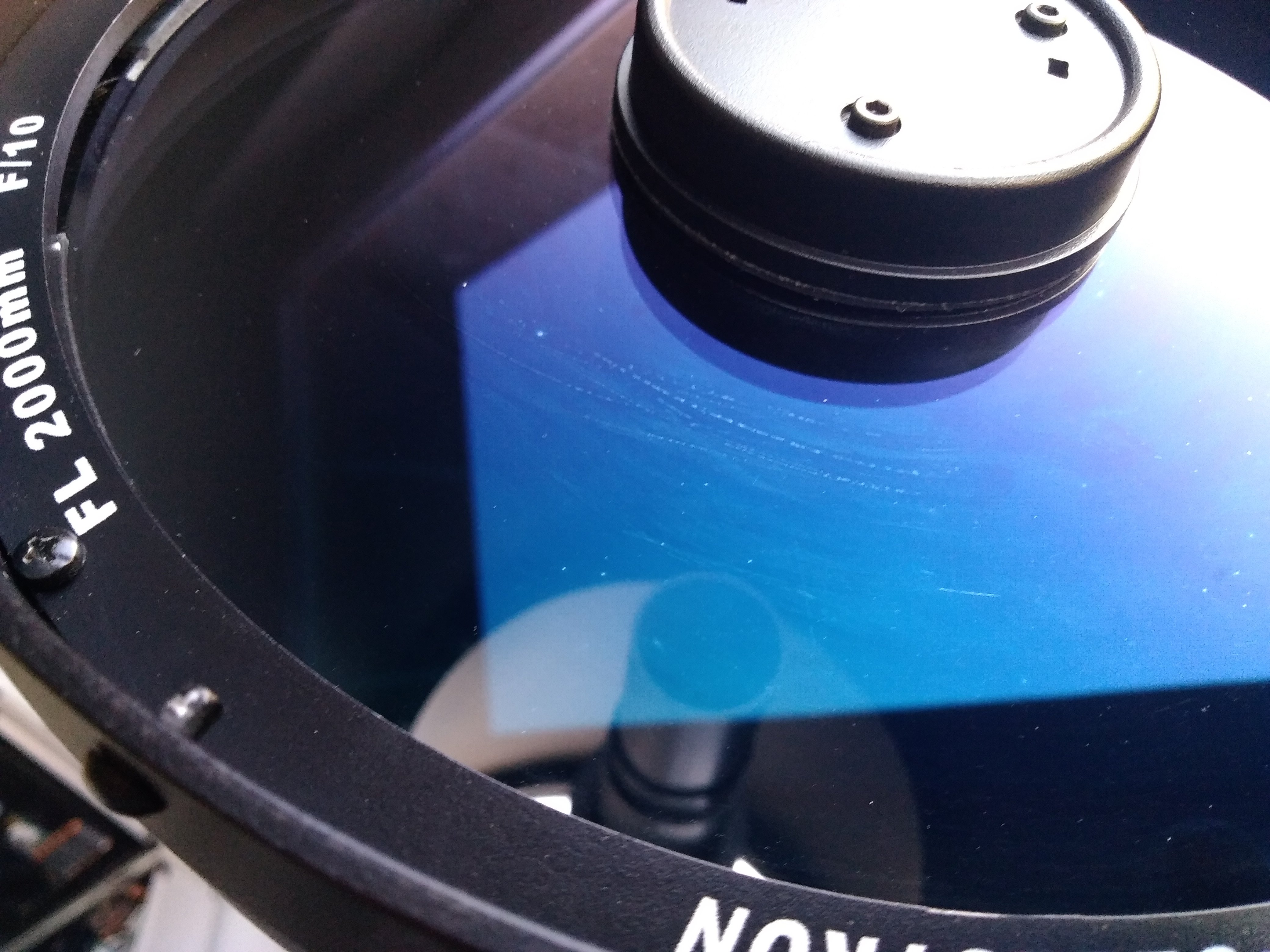

La seule chose est que l'un des anciens propriétaires a entrepris de nettoyer la lame à l'intérieur du tube. Sauf qu'il a du le faire avec une tranche de jambon... 😞
De face, on ne voit pas grand chose, mais dès qu'on regarde de côté, il y a pas mal de traces.
Je vous joins une photo pour que vous me dites s'il est nécessaire d'entreprendre un démontage. Et éventuellement que vous m'indiquiez si c'est vraiment risqué ou pas.
Aussi à disposition je n'ai pas grand chose: chiffon doux, PQ, coton démaquillant, produit lave vitre, liquide vaisselle et de l'eau déminéralisée.
Le nettoyage peut il s'entreprendre avec ce que j'ai ou faut il absolument du purosol?
Merci pour vos lumières !

Pour le nettoyage : Purosol
Voir https://www.webastro.net/forums/topic/98293-nettoyage-lame-de-schmidt-cassegrain/
Je plussoie pour le Purosol, c’est magique sur la lame, mais vu le prix du truc plutôt en entretien ou en finition que pour le début du nettoyage (le liquide vaisselle ira très bien. Gaffe à l’alcool ou à ses dérivés qui peuvent attaquer certains revêtements des lames selon leur génération)
Surtout bien repérer la position de la lame correctrice dans le tube avec des petits auto-collants que tu coupes une fois posés le long de la lame y a plus qu'à les faire coïncider au remontage ou de fins traits au marqueur indélébile . Faut juste être minutieux, prendre son temps.

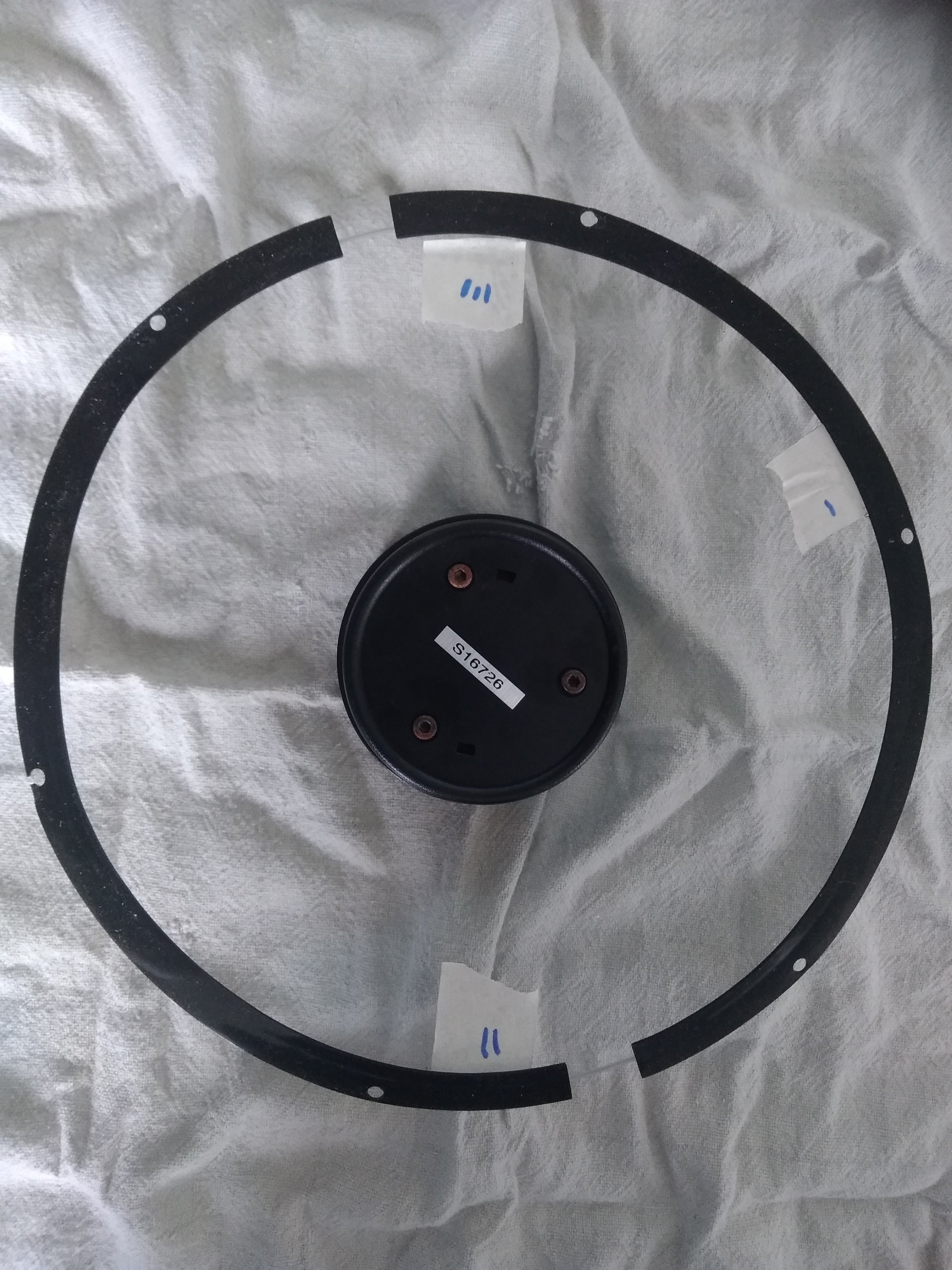

Je me suis lancé.
Après une soirée ou je n'ai pas pu utiliser le tube et un dépôt important de buée a l'extérieur mais aussi (et je ne comprends pas bien comment) a l'intérieur. Je me suis dit que ce ne serait pas mal de l'ouvrir et de comprendre.
Surtout que j'avais mis le pare buée et que cette dernière est apparue en moins de 3 minutes. (???)
La lame avait été remontée dans le bon sens par l'ancien propriétaire (présence de repère correctement aligné). Donc bon nouvelle

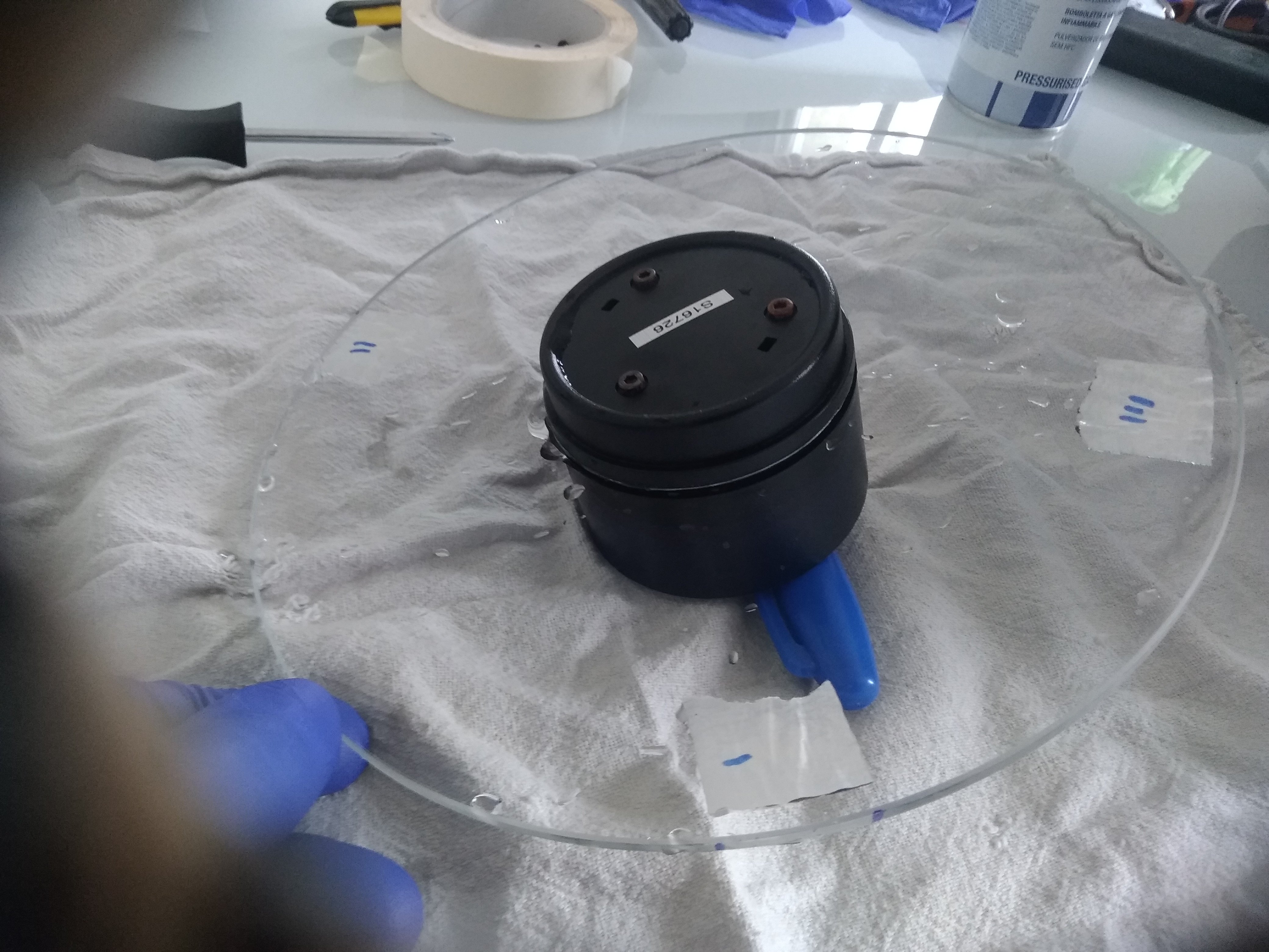

Démontage donc et lavage des traces de jambon avec de l'eau savonneuse et disque démaquillant.
Passage de l'aspirateur délicatement dans le tube en prenant soin de ne RIEN toucher.
Rinçage à l'eau déminéralisée. J'espère que cela ne laissera pas de trace et que cela sera suffisant.
Séchage en cours. 🙂
il y a une heure, bpollet a dit :
attention : si ça laisse des traces si tu laisse sécher les goutes sur place. Il faut les souffler jusqu'au bord avec un sêche cheveux par exemple ou les absorber avec le coin d'un kleenex.
Le Kleenex ne raye pas tu peux nettoyer avec.
Par contre jamais avec un.papier essuie tout, ça raye. Le papier essuie tout ne doit servir qu'à absorber les goutes par le coin de la feuille sans le bouger sur la lame. Et c'est valable pour toutes les optiques, miroirs, lentilles,...etc
Seule l'eau distillée ne laisse pas de trace en séchant.
il y a une heure, olivdeso a dit :
Je ne prends connaissance de ton message que trop tard.
je pensais que c'était nickel. Aucune trace apparente. Puis j'ai remonté et
j'ai orienté par rapport a la lumière.
je n'ai pas été beaucoup plus doué que le précédent. C'est à peine mieux.
J'ai ensuite essayé ta technique sur la partie extérieure de la lame et ça marche nickel.
j'hésite a tout démonter une seconde fois.
Quel c** que je suis!
EDIT:
Ensuite ce n'est qu'à une lumière rasante que l'on voit les traces. Ce n'est peut être pas une catastrophe. (?)

il y a 15 minutes, bpollet a dit :
oui faut pas redémonter pour ça, impact très négligeable en observation.
