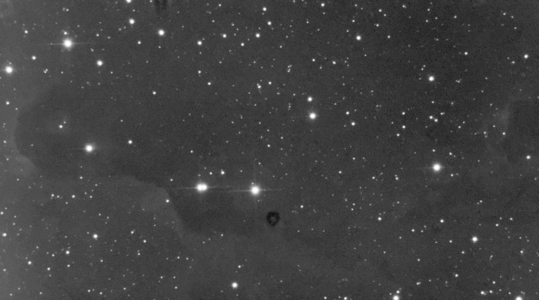

tests avec un 150/750, une cam Altaïr290 mono et une ASI385 MC, ciel pourri (SQM 19), stacks 300 s et unitaires 5 à 10 s, un peu de post-traitement (débruitage, niveaux, équiligrage des couleurs)
On voit que l'UHC-S est indispensable dans ces conditions, et que la couleur n'apporte pas grand-chose sur un objet assez faible (la trompe de IC 1396), elle est même très en retrait au niveau du bruit et de la résolution.
Il me reste à retester sur des objets plus brillants (NGC6888, M57 et M27)
Pas fait les flats sur l'Altaïr.

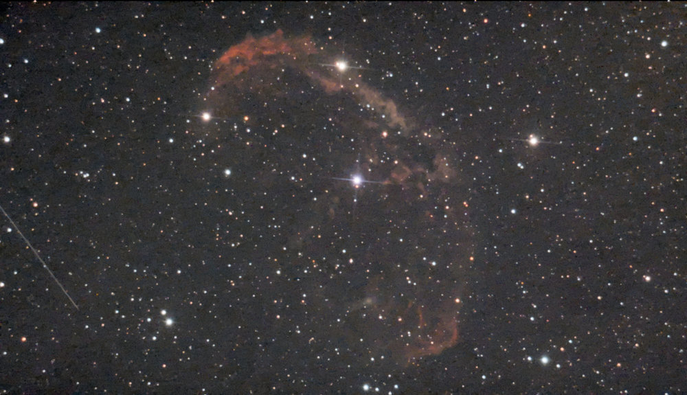

La ZWO sans filtre, pas terrible du tout :
La ZWO (avec UHC) s'en sort mieux sur un objet plus brillant. Pas pu tester avec la mono cause nuages :
Au final, si la couleur n'est devant que sur les nébuleuses brillantes et qu'il faut choisir pour le cas général, j'aurais tendance à privilégier la NB.

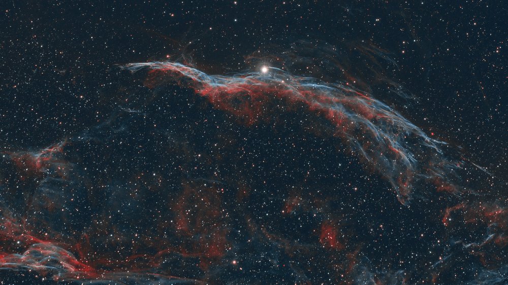

en milieu pollué, les nouveaux duo-tri-quad band font vraiment des miracles avec les caméras couleur.
C'est bien meilleur qu'un CLS ou un IDAS.
Couplé avec le futur SiriL et la commande Extract-Ha et Extract-HaOIII (en béta-test pour le moment).
Le nouveau Optolong L-Extreme va faire un carnage avec 7nm en Ha et en OIII.
Ici, fait à 50kms de Paris, très bas sur l'horizon et avec la Lune, avec le Optolong L-Enhance (10nm en Ha et 30nm en OIII et Hb) :
ASI2600MC à F/4.5
Sinon ici à 3km du périph sur cam mono et filtres Ha et OIII classiques (en 6nm), là encore ça fait des miracles, couplé avec un coup de Topaz denoise AI pour bien lisser le bruit :
ASI183 à F/3.7
EDIT : ah pardon j'avais pas vu que c'était du VA désolé. Ici c'est de la pose longue.
