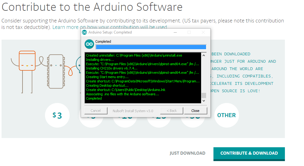

pour commencer, avant tout, il faut que tu télécharges l'IDE arduino.
C'est ce qui te permettra d'ouvrir mes programmes arduino et de les transférer dans l'arduino.
ca se passe ici:
tu vas sur ce site:
https://www.arduino.cc/en/main/software
ensuite tu clique sur Windows installer for Windows 7 and up
enfin tu cliques sur "just download" et après téléchargement tu installes le programme.
redis moi quand c'est bon ;)

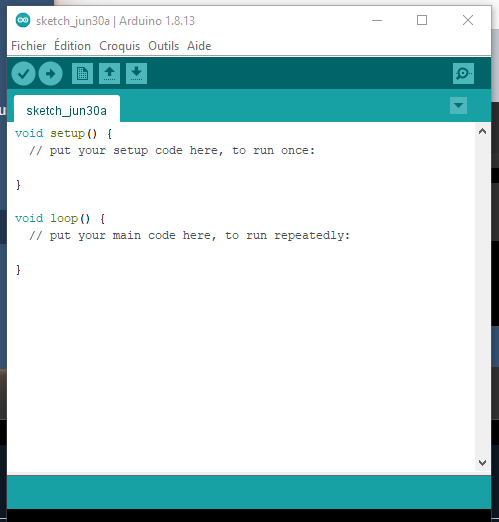

Ok,
maintenant tu telecharges le 1er fichier que j’ai fourni ici:
Cloud sensor evo plus modifie 1 . ino
ensuite, dans le répertoire de ton choix, tu crees un répertoire qui a le meme nom que le fichier ino et tu mets le fichier ino dedans.
je te fourni un fichier ce soir en rentrant (qu’on appelle une librairie) qui servira a faire reconnaitre le capteur mlx par l’arduino.
