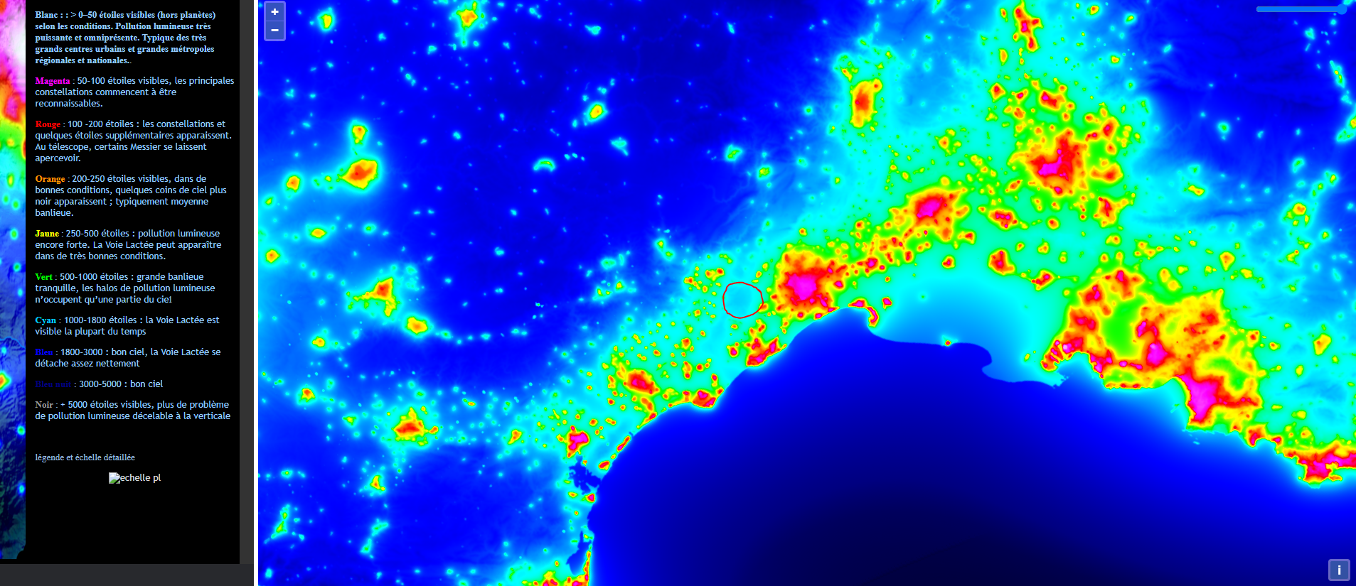

Oui, j'ai bien conscience que le ciel joue énormément. Lors de mes observations à l'UHC, je n'étais pas vraiment dans de bonnes conditions. Le cygne était proche d'un lampadaire, basse dans le ciel, et j'observais depuis mon jardin sous un ciel pollué. J'ai l'intention de me déplacer vers des zones moins polluées pour faire des observations dans de meilleures conditions et je pense que je pourrais les voir correctement (dites moi ce que vous en pensez, j'ai mis en pièce jointe la zone d'observation dans laquelle je compte me rendre).

il y a 26 minutes, Julooo a dit :
Si la zone ou tu comptes te rendre est le cercle bleu clair, je ne sais pas, perso, il n'y a pas de grande villes a coté de chez moi et j'observe en lisière d'une grande zone bleue foncé
il y a 8 minutes, jeap a dit :
D'accord, merci de ton aide en tout cas !
