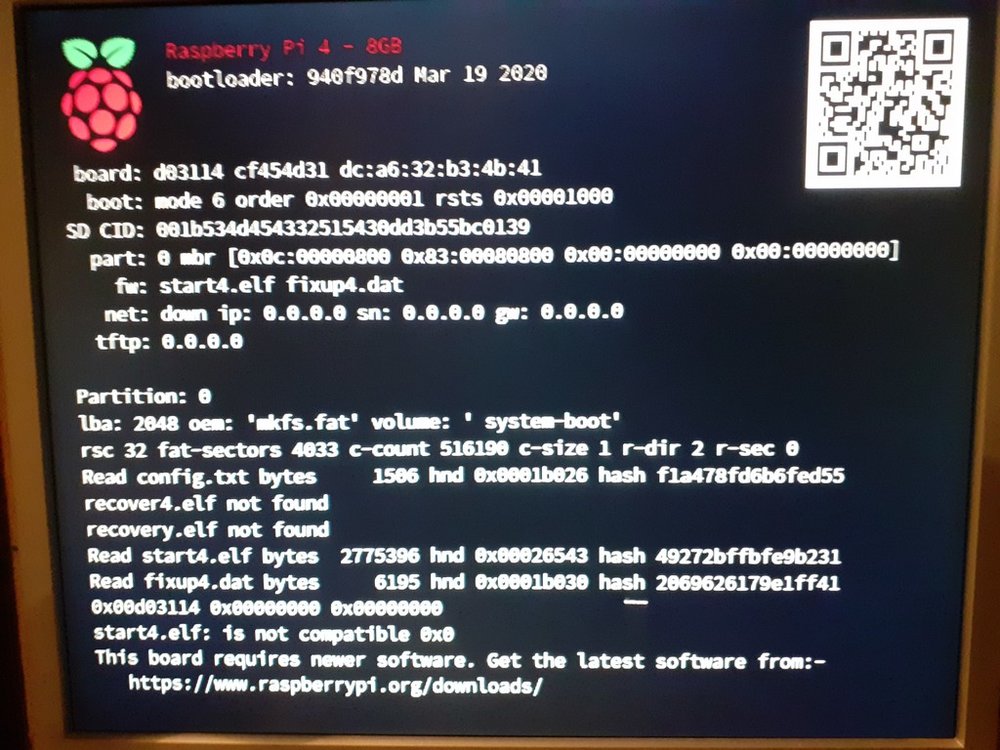

pti-jean Posté 9 juin 2020 Posté 9 juin 2020 Bonsoir, J'ai installé l'image de la NafaBox 3.3.1 sur une carte SD pour démarrer dessus avec un Raspberry PI4b... L'image trouvée ici: https://www.webastro.net/forums/topic/179310-nafabox-33 Ça fonctionne pas... j'ai un plantage au démarrage: Pourtant j'arrive à démarrer dessus avec un RPI3b+... Vous avez une idée du problème ?? JM
lordzurp Posté 9 juin 2020 Posté 9 juin 2020 salut o/ d'après le message, les binaires .elf ne sont pas compatible avec le pi 4 soit tu n'as pas la bonne ISO, soit tu dois faire une mise à jour du firmware du pi4 (la fin du message d'erreur) -> installes raspbian (pardon, Raspberry PI OS maintenant) sur ta SD -> fais une mise à jour du système -> ressaie ton ISO nota : je n'ai pas de pi4 encore chez moi, c'est juste une piste à creuser
pti-jean Posté 10 juin 2020 Auteur Posté 10 juin 2020 Salut lordzurp, J'ai fait ce que tu m'as dit... Installer une Raspbian... démarrer dessus... faire les mises à jours... J'ai aussi fait la mise à jour par raspi-config... Je suppose que c'est celle-là, la maj firmware! Ben cela ne change rien... toujours le même message d'erreur. Je suppose que c'est le contraire... je dois avoir une version firmware trop récente. Bon quelle solution s'offre à moi pour installer la NafaBox ?? A l'époque j'avais installé avec un script, mais je trouve plus la démarche! JM

dragonlost Posté 28 juillet 2020 Posté 28 juillet 2020 hello. L'image 3.3.1 rpi de la Nafabox marche très bien sur un RPI4B. le problème ce situe dans le fait que vous avez la version 8Go qui est très récente et n'existait pas au moment de la création de l'image. Pour info j'ai fait l'image 3.3.2 qui est la version updater de la 3.3.1 avec en plus un correctif pour le wifi. Je ne vais pas rebondir sur le sujet Astroberry/NAFABox car le but n'est pas du tout le même. Pour résumer, le principe de la NAFABox c'est de vous mettre à disposition des scripts permettant à n'importe qui de pouvoir installer une machine (RPI 3/4, Armbian, amd64) avec les logiciels astro sous Linux. Le choix de Ubuntu a été pris car nous ne voulons pas être cantonner au Raspberry qui est bien mais peut vite ce trouver limité (ça reste un ordi à moins de 70euro). Les images toute fait sont un bonus pour permettre au plus grand nombre de profiter de la NAFABox. Du coup si vous voulez une NAFABox en Armhf (arm32) rien ne vous empêche d'installer Ubuntu Mate 32bit et de lancer les scripts pour vous faire une machine.😉
pti-jean Posté 31 juillet 2020 Auteur Posté 31 juillet 2020 Salut dragonlost, Je viens de faire un test NafaBox 3.3.2 sur RPI4B 8Go... Elle démarre bien! Mot de passe: nafa1234 Donc c'est plutôt cool... J'ai pas testé l'utilisation du Wifi... mais si tu dis avoir corrigé... je te fais confiance! Du coup, y a du choix, entre AstroBerry et NafaBox... 2 solutions, c'est mieux qu'une! Là, du coup j'ai tout de configuré sur AstroBerry... donc pour le moment je reste AstroBerry.... Mais c'est bien NafaBox... c'est français et l'aide est en fr... je trouve ça mieux! Donc cool... longue vie à NafaBox, JM
