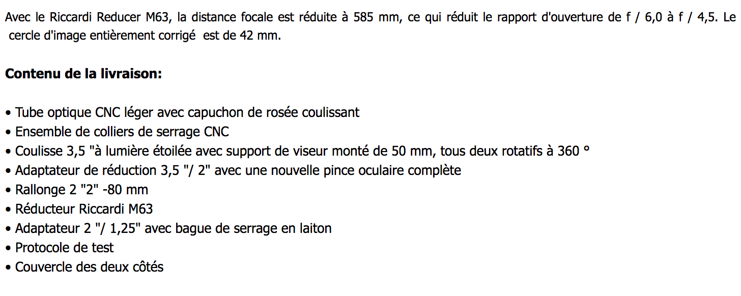

Sur le site APM ils proposent des LZOS130F4,5...
En regardant de près, c’est juste un pack 130F6 + réducteur 0,75, gaffe à pas se faire avoir
il y a 27 minutes, mbnb24 a dit :
Ils ont des f/d 4,5
c'est bien ce que je disais, c'est un pack 130 f6 avec un reducteur riccardi 0,75 en plus
la lunette n'est pas à F4,5 native

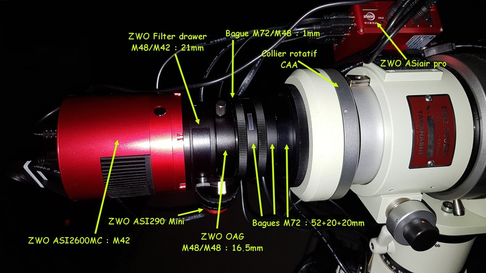

Voici le tout sur ma FSQ avec l'ASI2600MC :
Et une petite photo d'ensemble (cette fois avec l'ASI183 et la roue à filtres) :
Il me semblait qu'il n'y avait pas de backfocus à respecter avec les FSQ sans modificateur de focale. Pourquoi tant de bagues M72 ?

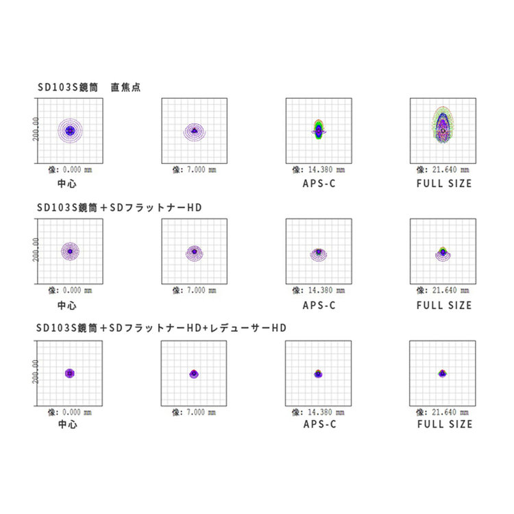

J'aimerais bien comprendre...
Si je te suis, un correcteur/réducteur bien réglé et si bon soit-il, dégradera l'image au point qu'il faille se contenter de "pixels" un peu gros (5µ et plus).
Je veux bien te croire car on voit des spots diagrams montrant des taches plus larges avec réducteur.
Mais pas toujours :
On voit de haut en bas : la Vixen SD103S au foyer, avec le flattener HD et enfin avec le flattener HD + le reducer HD
Ici la tache diminue en suivant peu ou prou la théorie (proportionnellement au rapport f/d), je cite Frédéric Jabet sur son site Airylab :
Le calcul de la taille de la tâche centrale est le suivant :
Dans le cas d’une utilisation en imagerie (donc au foyer de l’instrument et sans oculaire), la taille de la tâche d’Airy d’une étoile ne dépendra donc que du rapport F/D.
Bien entendu c'est pour un instrument parfait. Mais en parlant du doublet Taka FC-100 par exemple ? Ou des fameux triplets 80mm f6 ?
Je peux te paraitre insistant mais y a vraiment quelque chose qui m’échappe, je comprends bien l'argument du réglage délicat du BF, mais pas convaincu sur une dégradation importante de la tache de diffraction avec un correcteur/réducteur dédié de grande marque.
Ben peut-être juste pour avoir la mise au point :D
Le collier rotatif CAA est muni d'une grosse bague 4 pouces qui rentre dans le collier, pour permettre d'avoir la MAP avec le réducteur (et donc le réducteur rentre à l'intérieur du collier).
Donc sans le réducteur, pour avoir la MAP il faut rajouter quelques bagues M72, soit l'équivalent du CAA.
