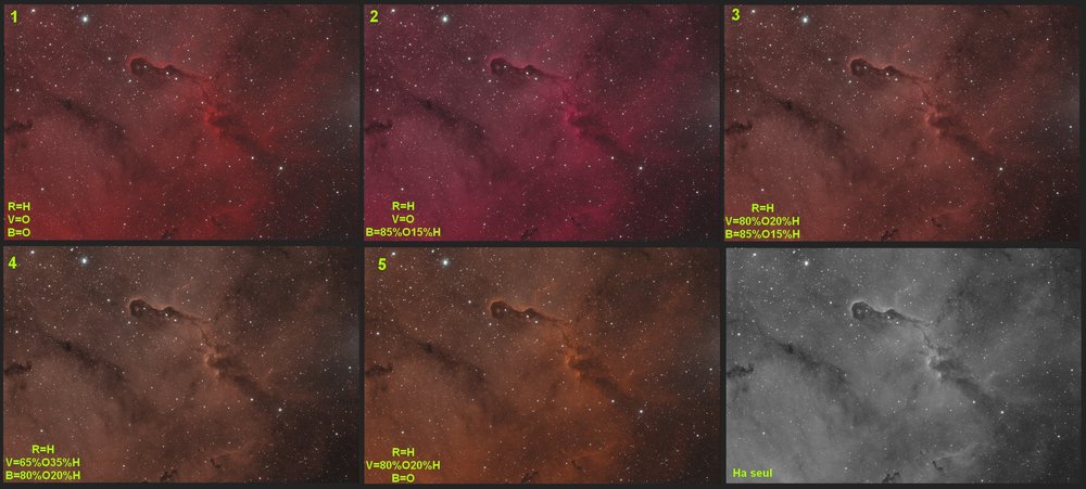

L'image des dentelles plus haut a été traitée avec une nouvelle commande SiriL qui s'appelle Extract_HaOIII.
Elle sera dispo dans la prochaine version de SiriL (actuellement en béta).
Cette commande est géniale car elle extrait les bonnes couches Ha et OIII d'un capteur couleur (avec filtre duo/tri/quad narrowband j'entends).

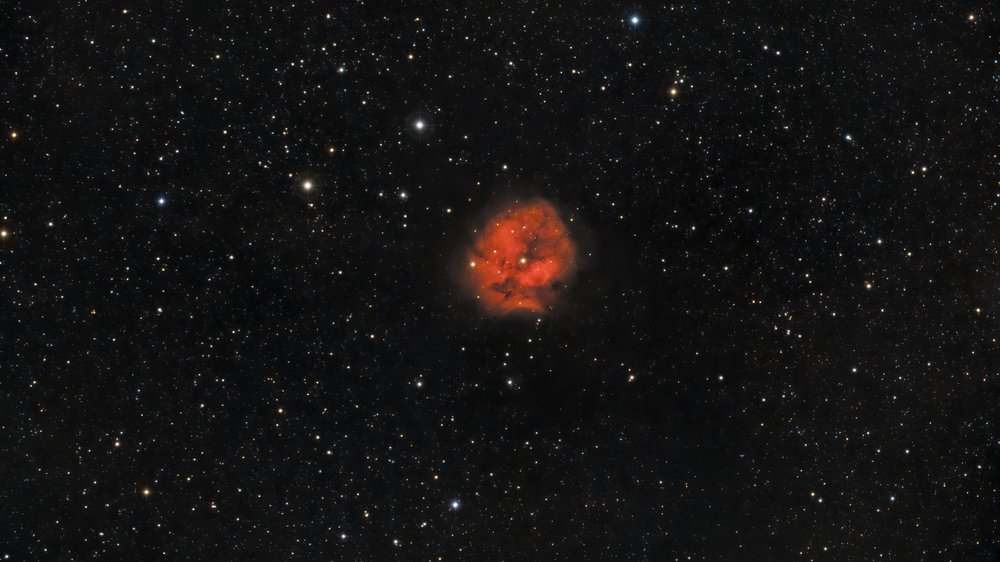

Pour la plupart des objets, 1 seul filtre suffit.
C'est seulement si tu veux embellir ton image, en rajoutant la vraie couleur des étoiles ou en rajoutant une couleur manquante dans l'objet que tu vas rajouter des poses en RVB normal (avec un L-Pro ou un CLS ou encore un LPS pour compenser le backfocus).
Par exemple sur mon Cocon d'avant-hier, où la nébuleuse n'émet strictement rien en OIII, j'obtiens ceci en LHSO (la L étant la somme des H, S et O) :
(oui je sais elle est pas terrible, je rappelle que c'est fait à 3kms de Paris !!)

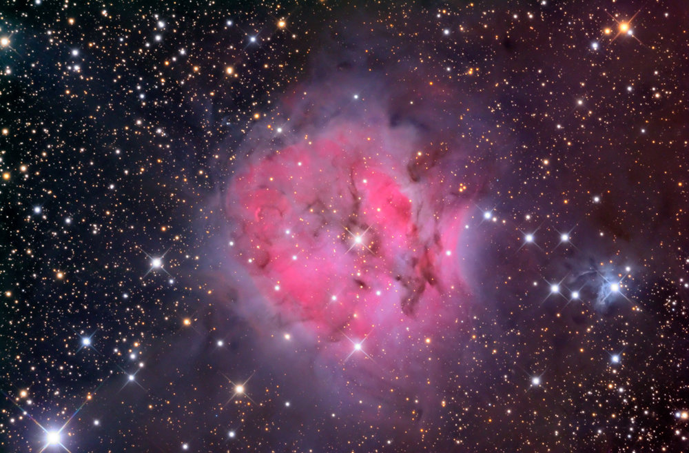

Ici il serait intéressant de rajouter une couche RVB pour récupérer surtout du bleu. Le Cocon en HaRVB ça donne plutôt ça :

Quand tu fais du SHO, il faut décider ce qui va être dans le rouge, le vert et le bleu.
- premier cas, la palette Hubble => rouge en S, vert en H, et bleu en O (SHO)
- second cas, selon les objets => rouge en H, vert en S, bleu en O (HSO) ça permet d'éviter d'avoir trop de vert partout pour certains objets, comme mon Cocon plus haut
- dans d'autres cas, on va prendre un % de chaque couche qu'on va mixer dans les 3 couleurs. Souvent on rajoute un peu de H dans les couches vertes et bleues, genre 80%O et 20%H
- En HOO, tu n'as plus de S, donc tu places le H dans le rouge, et le O (qui est bleu-vert) dans le vert et le bleu.
- Là aussi des variantes, avec un % de H que tu peux rajouter en V et B comme un test que j'avais fait ici sur la trompe l'an dernier :
En bref, en SHO, tu fais ce que tu veux selon les objets et tes goûts perso, ya aucune règle établie.

Pour finir, je vais te donner des exemples :
- nébuleuse du croissant : beaucoup de H, un peu de O, rien du tout en S => du HOO suffit
- nébuleuse du Cocon : beaucoup de H, un peu de S, rien du tout en O => du HaRVB est plus indiqué
- les dentelles : beaucoup de H, beaucoup de O, un peu de S => HOO suffit
- America et Pelican : beaucoup de H, beaucoup de O, beaucoup de S => SHO donne un beau tableau, mais HOO ou HaRVB n'est pas si mal avec des tons roses
- La trompe d'éléphant : beaucoup de H, beaucoup de O, beaucoup de S => SHO rend super-bien, mais HOO se défend pas trop mal
Bref, avec une caméra couleur, tu oublies le SII tout simplement, et tu te contentes soit de RVB, soit de HaRVB, soit de HOO (et pour ces 2 derniers c'est le même filtre à utiliser, Ha+OIII).
