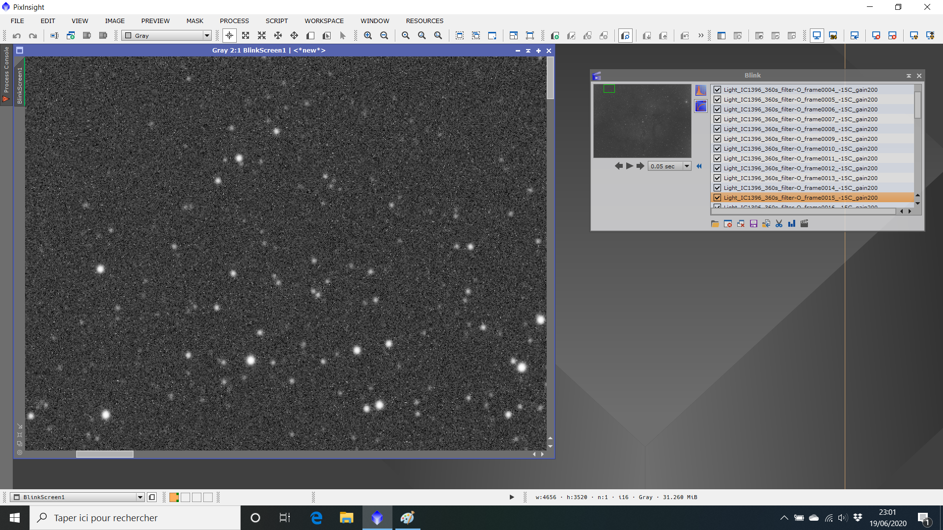

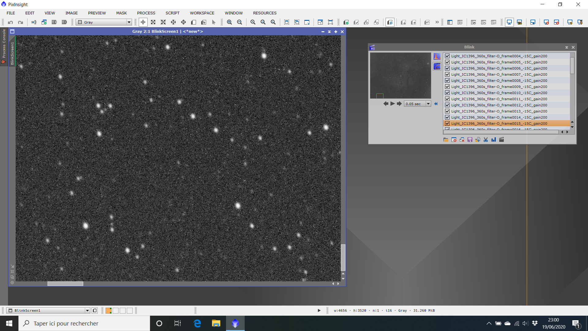

Du tily ne pose des soucis que sur une zone du champs (un angle ou un coté du capteur) si tu as des problèmes meme au centre sur des poses très courtes (qui éliminent des soucis de suivi) et avec une map correcte (au masque par exemple) il ne reste plus que l'optique à incriminer, d'autant que tu ,'as pas de backfocus à respecter
  Le 19/06/2020 à 20:32, mbnb24 a dit :
Voir davantage
Par rapport à ces deux images ?
Même image mais deux zones différentes:
726A37CE-C237-424F-A05C-87635E9CF442.thumb.png.198127cee2c0305ac38a1d8d296eafe5.png0D99C3F5-1904-4478-B024-0EC5ECFAAD64.thumb.png.c43d8b9e2a4fea8bdcca442344e67fd0.png

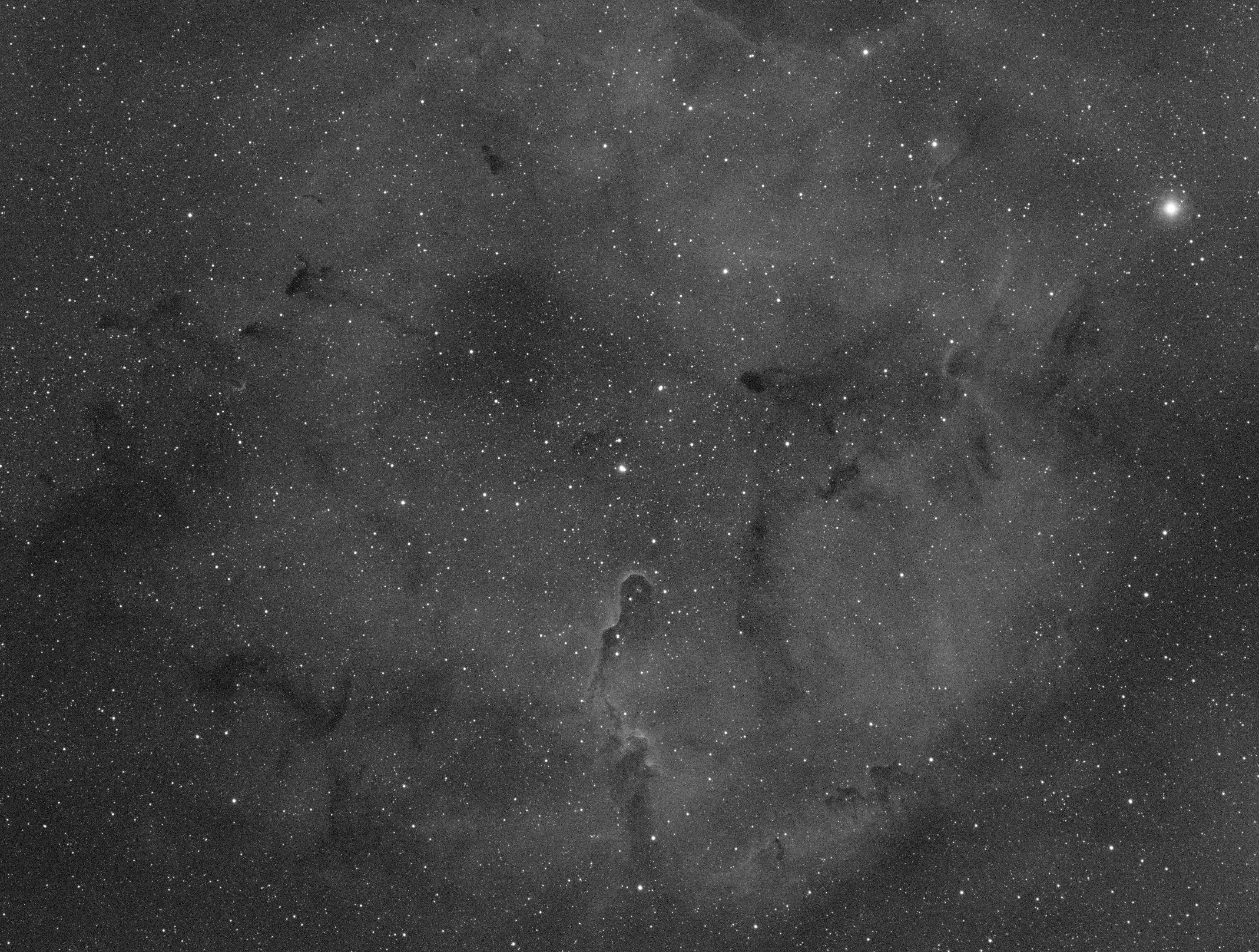

  Le 19/06/2020 à 12:56, cddestins a dit :
Salut ! Je possède la 76edph avec asi 1600. Je n’ai pu faire qu’un test de 3h30 avant le confinement. Actuellement je fais ic1396 sur plusieurs nuits. Voici mon image test: https://www.astrobin.com/full/1yezyn/0/
Voir davantage
Très belle image cddestins! Je l'avais déjà repéré!
Et pour revenir sur la Borg 90FL en occas', je crois que je vais pas partir la dessus. Je commence à me dire que la TS 76 EDPH est très bien pour commencer.
  Le 19/06/2020 à 22:16, cddestins a dit :
Voir davantage
Ca c'est une brute ? Si oui alors ça peut être du tilt ou de la surcorrection de coma (ton réducteur est trop loin).
En revanche la forme de goutte sur ta précédente image ne peut pas être un problème de MAP, retrouves-tu cette même forme de goutte sur tes brutes ?
Si oui, c'est l'optique qui a un soucis, collimation ou lentilles désalignées.
Si non, alors c'est juste un soucis d'empilement.

  Le 19/06/2020 à 23:50, Colmic a dit :
Voir davantage
Oui il s’agit de la même brute mais zoomée sur deux zones différentes. J’ai pas l’impression de voir ces goutes d’eau. Notamment sur la partie du haut de l’image où les étoiles ont l’air plutôt ronde. Mais bon je suis pas expert...
